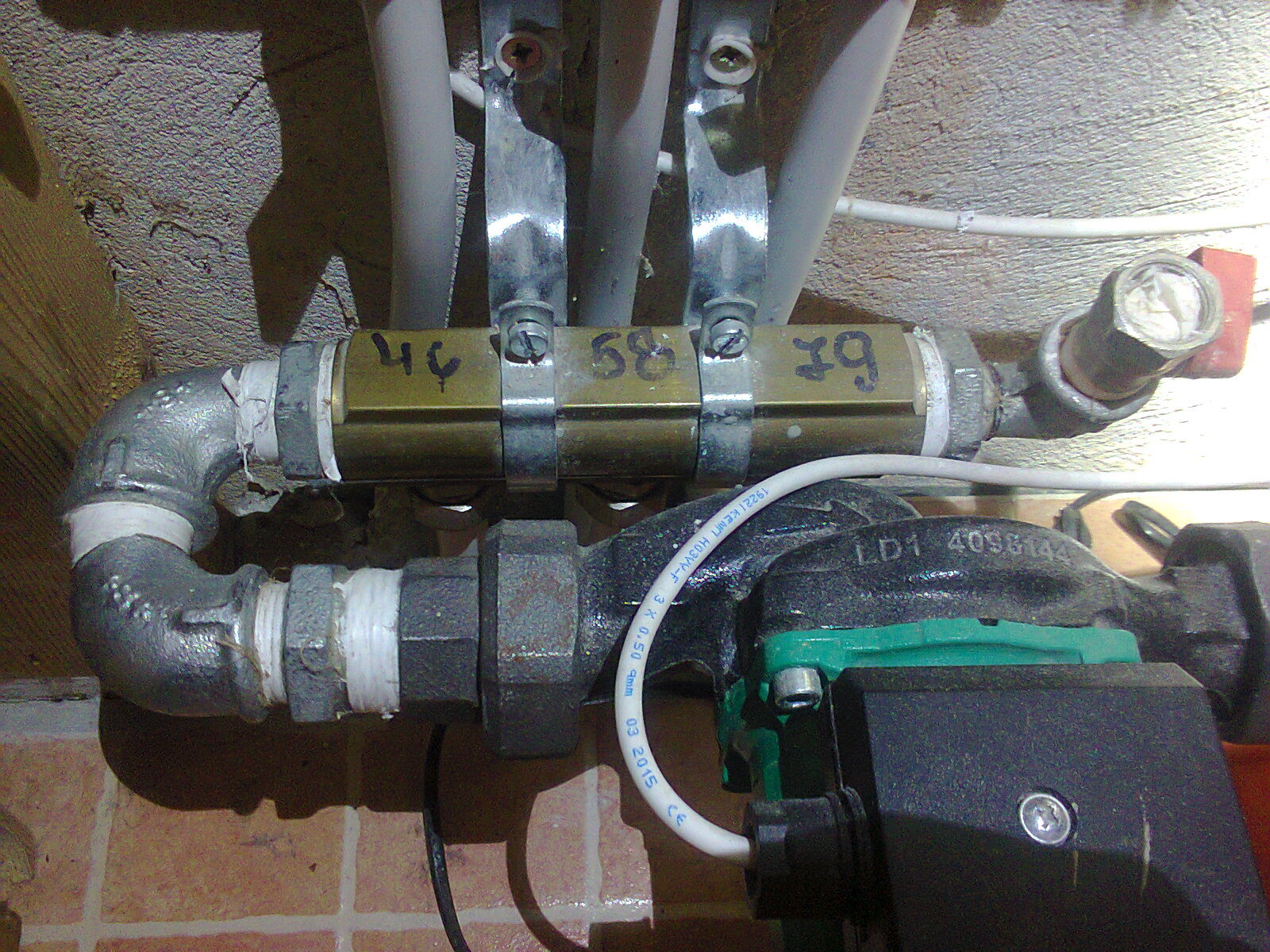

Трифон П.Трифонов написа:Бе тая помпа, на подовото, не е ли монтирана на студената вода?
Не съм правил подово, ама знам, че трябва да е на подаващата линия, точно преди колектора и да тегли вода от смесителния вентил. Между вентила и помпата се слага сензора.
помпата наистина е на изходящата вода от подовото.....
filmatoplo
- Мнения: 17842

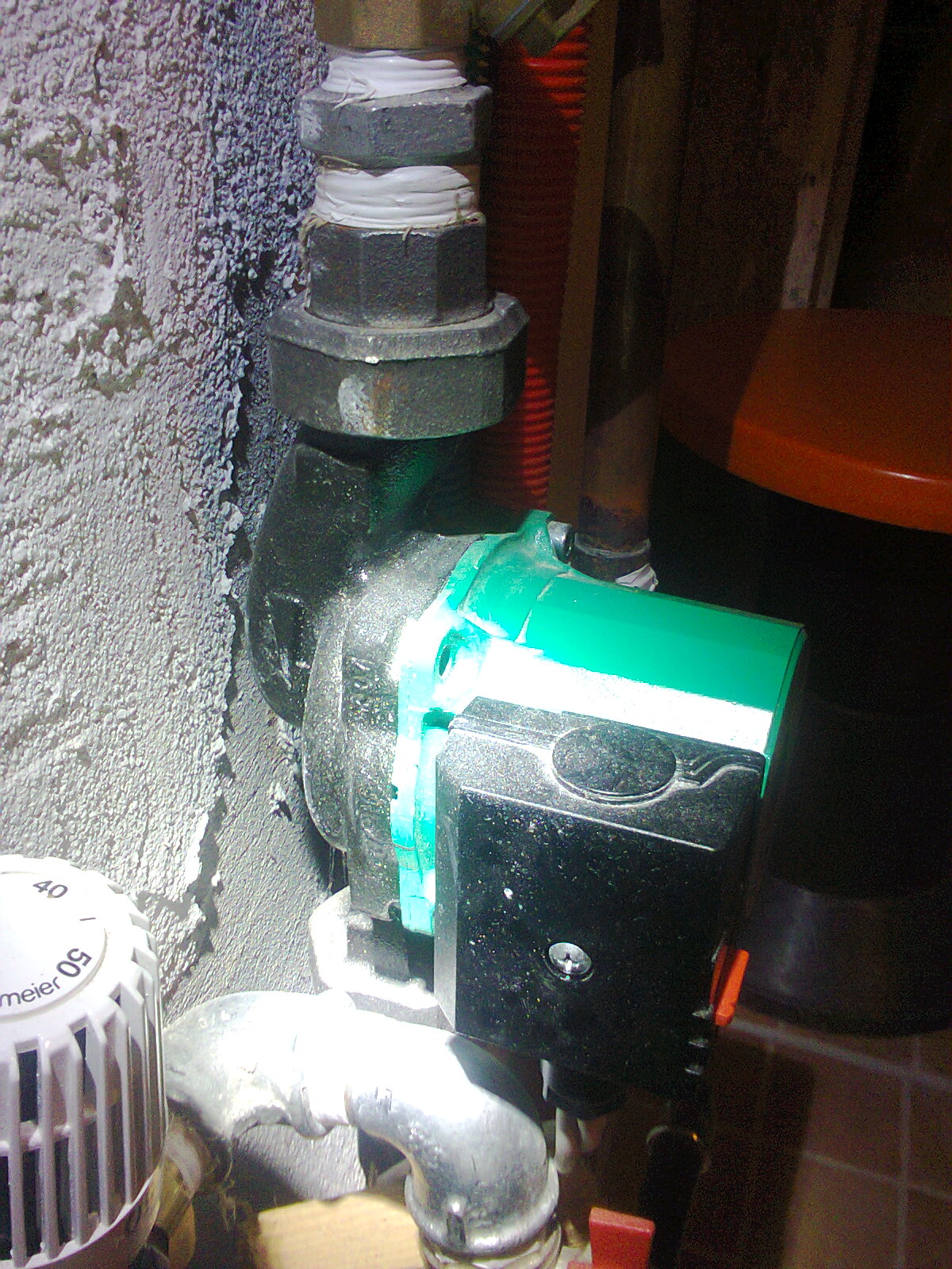

Посоките на помпите са спазени така ли ,на корпуса на помпата има стрелка.
sergi
- Мнения: 373
olelemaiko написа:двете помпи при двете тетки се разминават по посоки.де го тоз тодор.търси него.тез маистори тука само гледат и мълчат. и са си прави да мълчат.и аз питам къде е тоз тодор.....
говорих с него, обеща ама кой знае кога ще склони да се появи.....
а ти откъде знаеш че е Тодор...?
ето снимки на помпите, а утре ще потърся снимките от монтажа на тръбите на подовото....

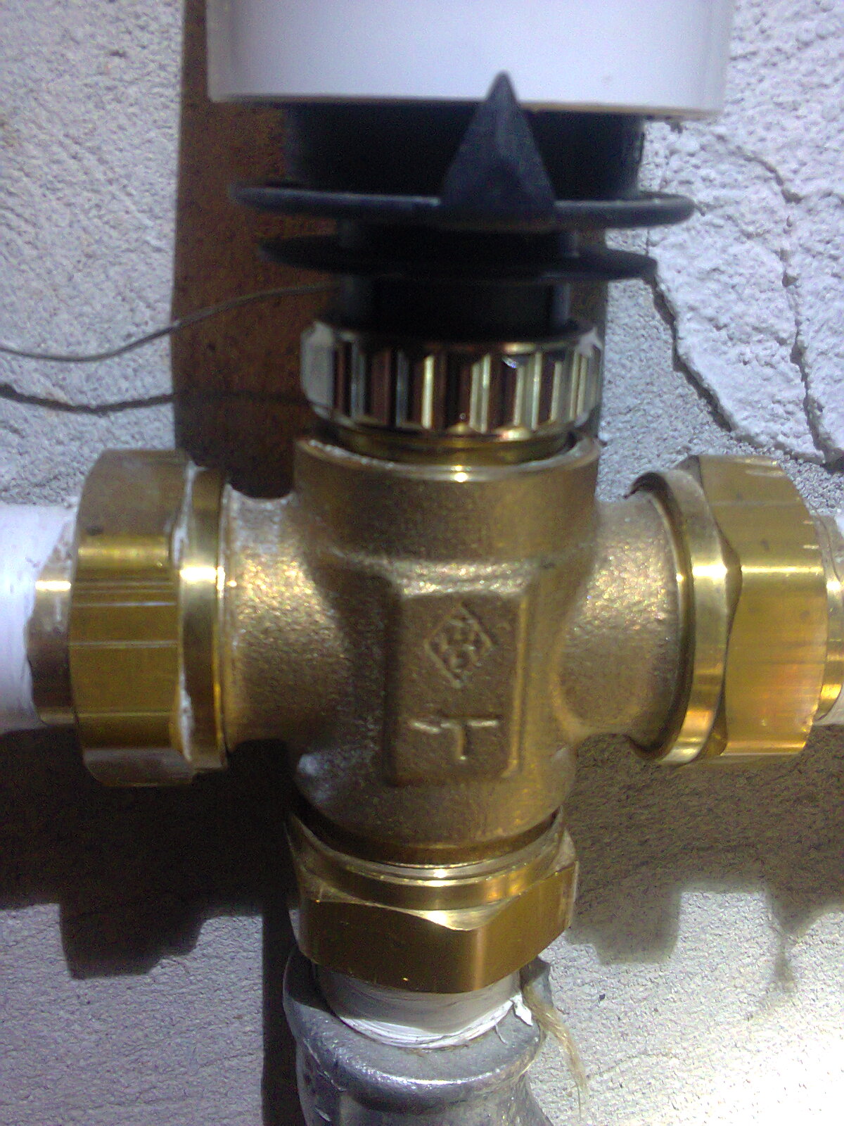

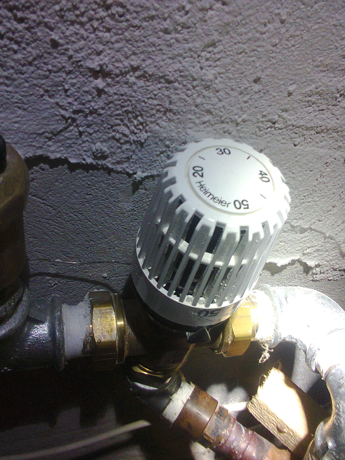

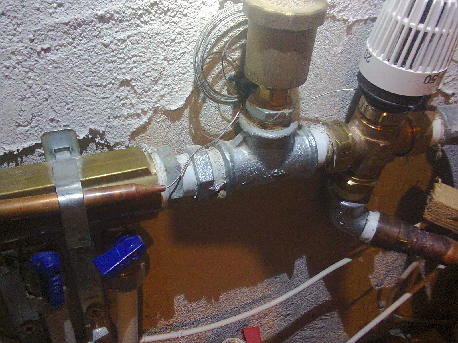

Махай осезателя от там и го сложи на другия колектор.
Само Филма да потвърди че смесителя е с такава хидравлична схема на входовете. Щото за и тука се съмнявам да не се разменени. Иначе ако са така до утре сабалям трябва да е стоплило.

Абе хабете се вие да пишете, явно на собственика му е през оная работа дърпа или тика тая помпа в правилната или грешната посока
Опа, има ъпдейт в темата със снимки. Дърпа си помпата и посоката е правилна. Въртяна е.
Lov, не мисля че проблема е в осезателя. Има някакъв проблем в серпентината. Ако премести осезателя ще вкара вода с висока температура в пода.

Спомняш ли си ако си проверявал кой от изводите на вентила пропуска преди монтажа .
