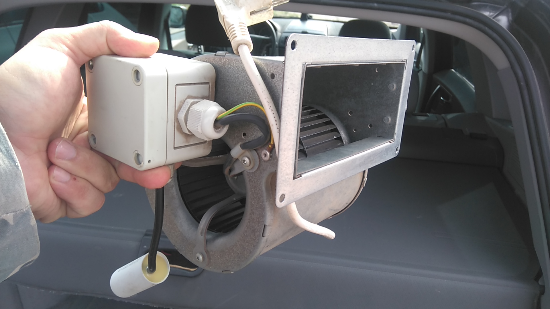

На твоята горелка отдолу въздуховода под главата пълни ли се с боклуци,има ли нужда от често чистене?Аз имам още доста време за кройки до следващата зима,понеже сега няма да мога да я монтирам и изпробвам...

Не е нужно компресора да е в мазето. Може само маркуча да закараш до там.
Заваряваш си едно щуцерче 6-8 мм на горелката и венъж на месеца продухваш. Ако компресора ти прави 6-8 бара ти гарантирам, че от шепата пепел влязла в долната част на горлката няма и помен да остане.
