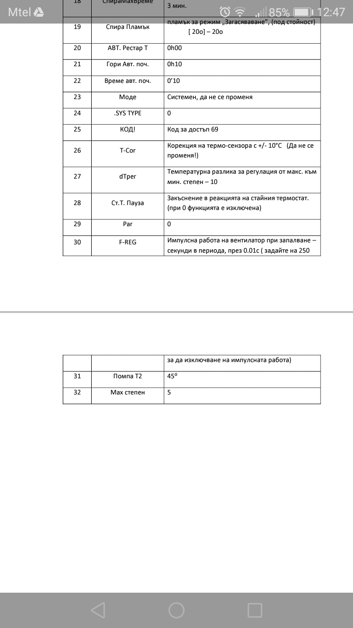

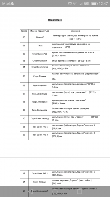

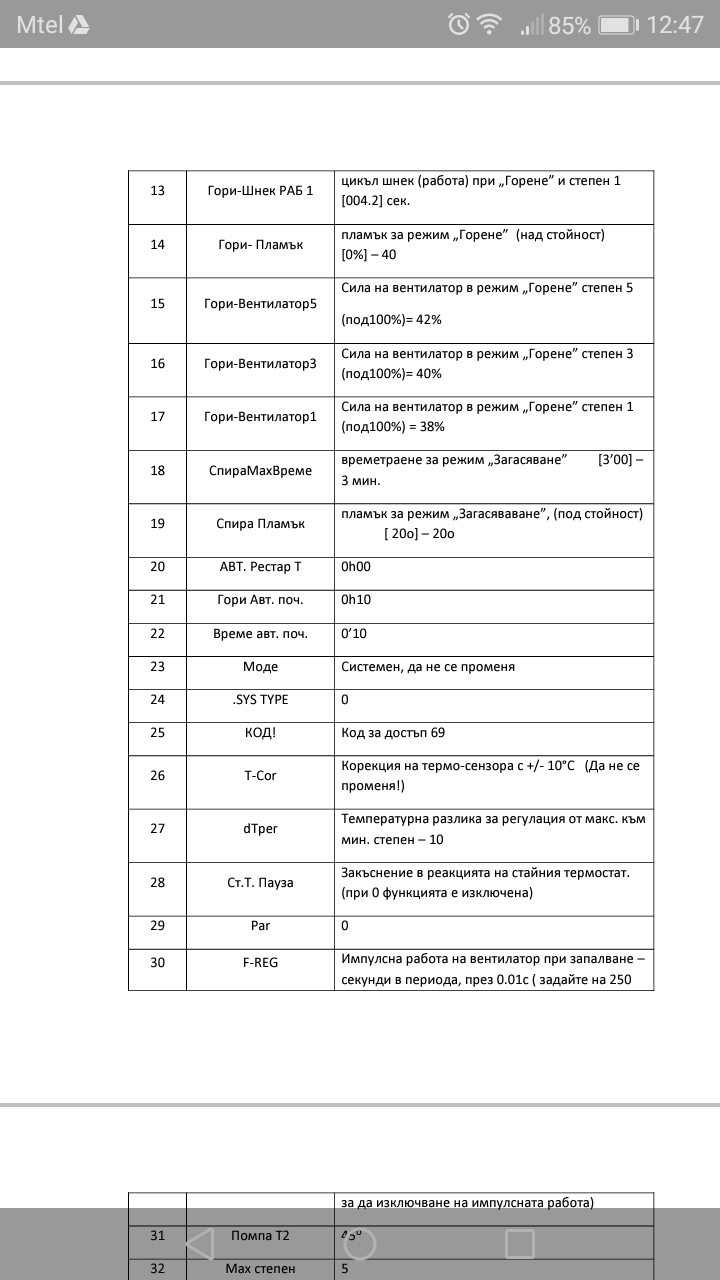

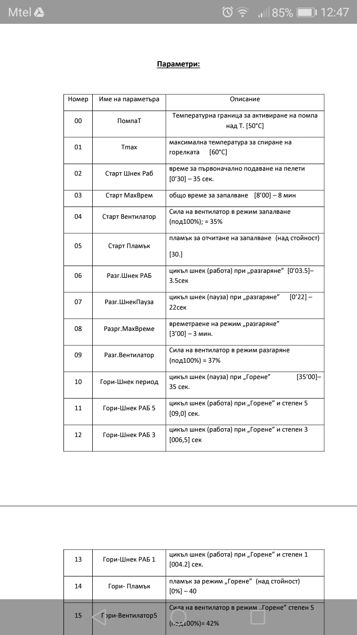

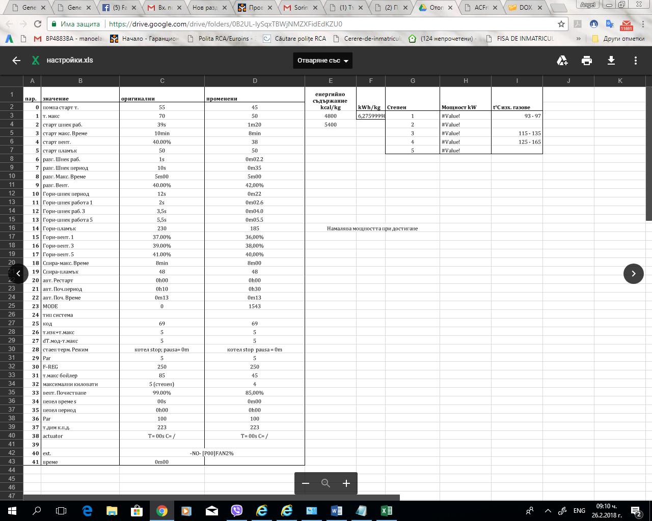

bgtelbg написа:Прикачих една снимка със настройки отнасят ли се за моята горелкаСпоред мен имаш Висока първоначална доза пелети и висока скорост на вентилатора за запалване - пробвай с първоначално зареждане - 38 сек. и вентилатор 35% и ма и други косури - но това се отнася за запалването основно- и като и глезам времената и престоя - работи на 28 - 32 киловата!

Rumen72 написа:bgtelbg написа:Прикачих една снимка със настройки отнасят ли се за моята горелкаСпоред мен имаш Висока първоначална доза пелети и висока скорост на вентилатора за запалване - пробвай с първоначално зареждане - 28 сек. и вентилатор 35% има и други косури - но това се отнася за запалването основно- и като и гледам времената и престоя - работи на 28 - 32 киловата!

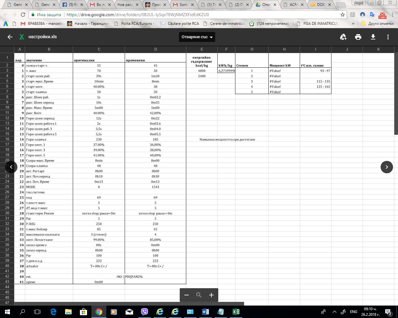

bgtelbg написа:Сложех го на 60 % да пробвам и проблем ли е ако работи в сервизен режим с код 69 защото искам да работи само на 5та степенНе е хубаво да работи с активен код. Ето ти параметри по дефолт за 45ца но със супло тип леген, почти същите са и бутон 4 на дисплея, задава мощността, включително и автоматичния режим.
