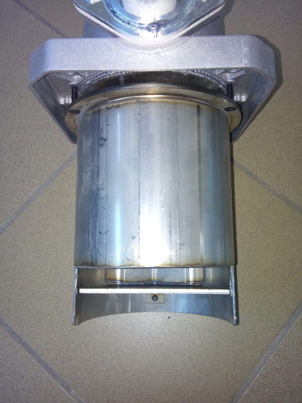

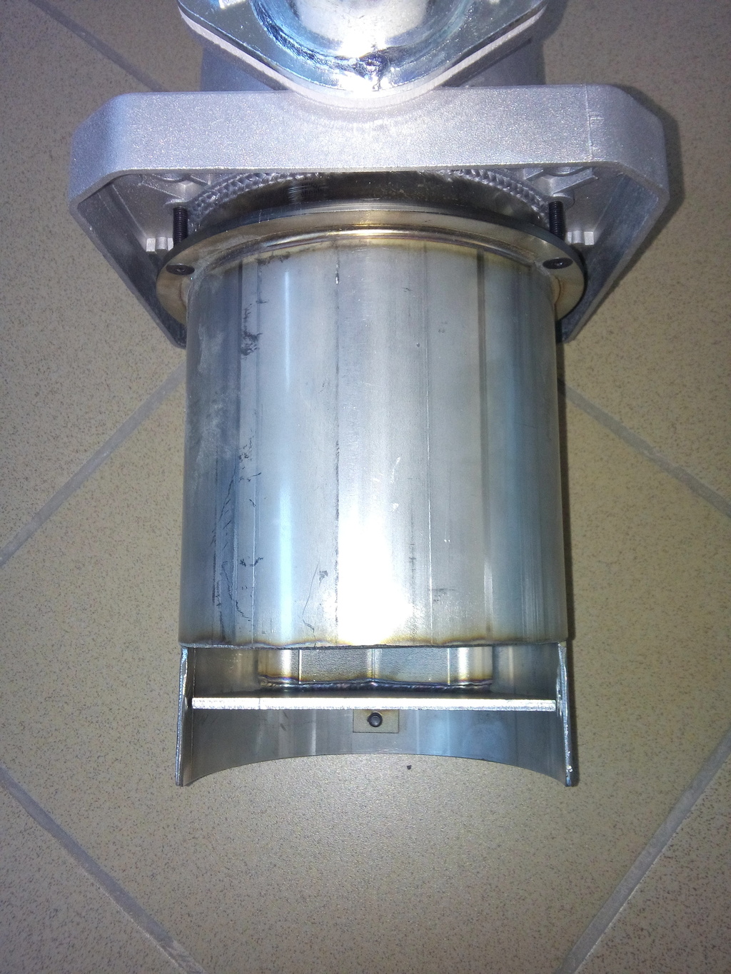

Минава през главата да го сменя с екзотика заради чистенето,но не ми се сменя горелката.Дали ще стане феролито на екзотика?
filmatoplo - майстор
С доработка може да стане ,изнасяш горелката навън.
stefan33 - специалист
вт юни 16, 2020 12:27 pmfilmatoplo написа:
И малко да резна тръбата както беше правил iceheart
https://s292.photobucket.com/user/icehe ... .jpg.html
:prayer: Абе престави си ,до сега обърнах 2 теми с по 60-90 страници да търся снимката да я покажа :lol: и тъкмо влизам обратно да я постна -и ти си я качил :lol: .Ти си старо куче с Феролито ясни са ти нещата :wink:

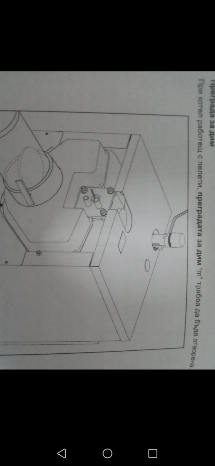

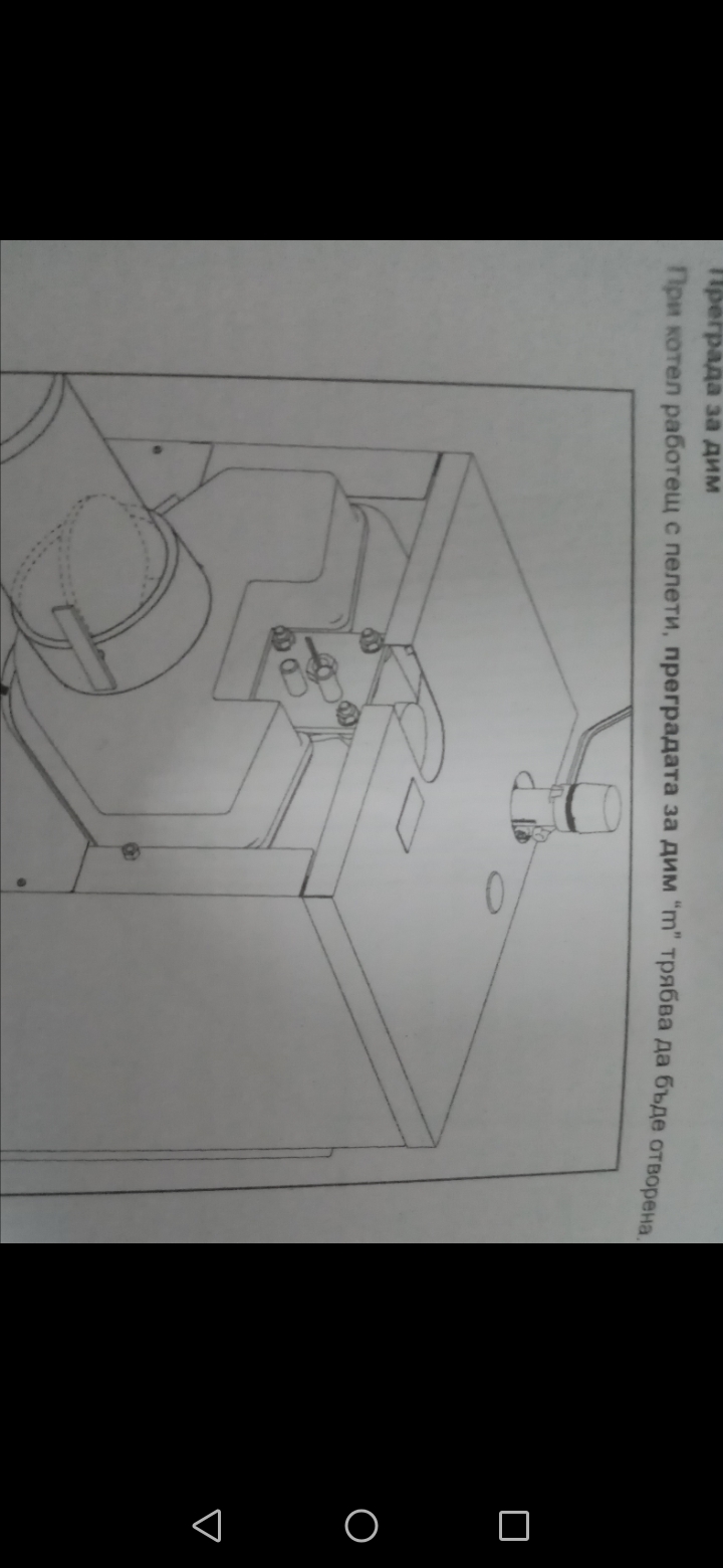

Благодаря Ви за помощта хора.Имам още едно питане : :-D Това в упътването вярно ли е ?Трябво ли да бъде отворена клапата изцяло ?
