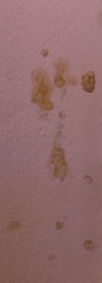

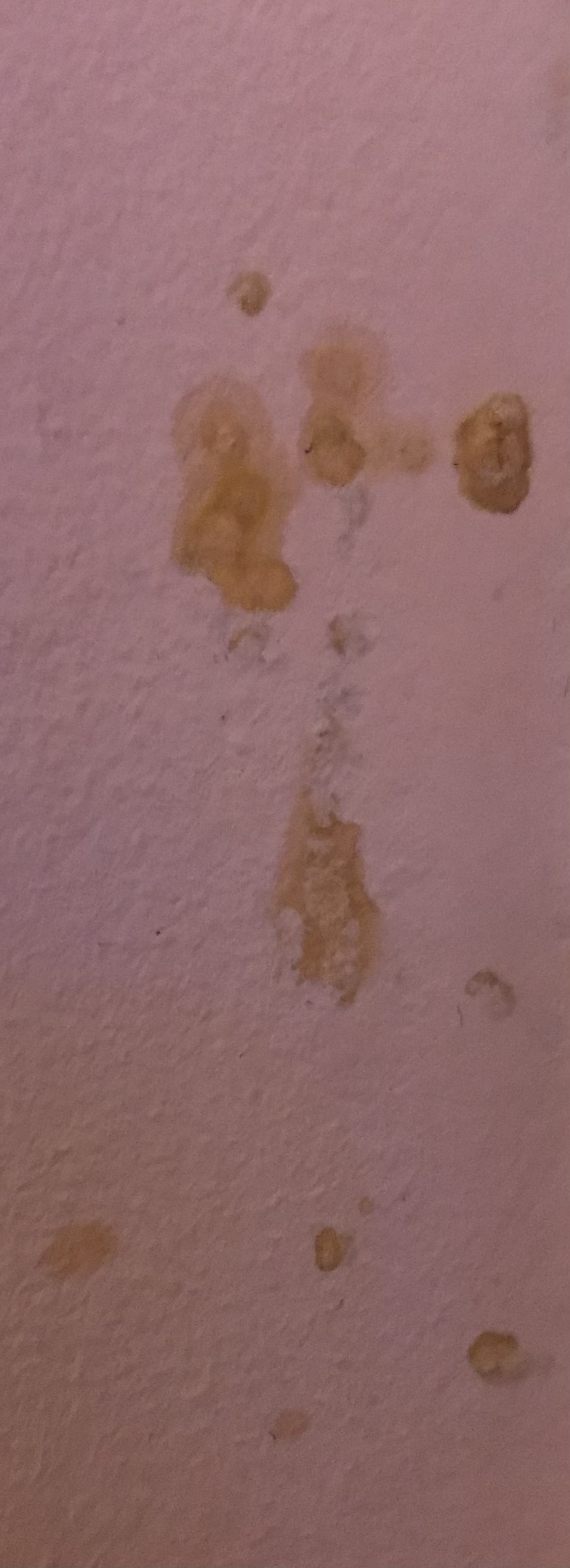

Като забравих да кажа,че с тези настройки където ви снимах ми избиха влажни петна по кумина и то само на 3-ят етаж и мирише на мокър бетон,а на мезонета и на ет 1 и 2 няма никакви проблеми

Избиването на петна, на последният етаж, означава че не само си подобрил нещата, а си ги предобрил.

За комина не знам защо се получава това. Вероятно по тръбите на котела са правени опити за оползотворяване на топлото от огъня с някакви турболатори. Може да има поставена клапа за тягата или пък направо цял топлообменник на кюнците. Това по принцип работи, но не винаги. Димните газове или както аз им казвам температурата на пушека, не е добре да падат под 100 градуса на края на ауспуха на котела (фукса). Даже оптимално е 120-130 градуса при горене на максимална мощност. Така огънят има възможност да се развие, а такъв интензивен огън отделя повече горещина от някакъв изкуствено надут с вентилатора на горелката.
Също така зададената температура на водата е добре да е 70 градуса че и повече. Антикондензен вентил за защита на входа на котела на 55 градуса. Може и 60 за сметка на по-високо задание за t° на водата - вместо 70 да са 75 градуса. Котлите на грейко са податливи на корозия по долната част на тръбите и според мен наближава времето първите да протекат от там. Дано да греша за последното.

Анди, излизаш ли понякога?! Барем да разбереш що комина е подгизнал.
Поне чети показанията, че го меташ в тъча!
