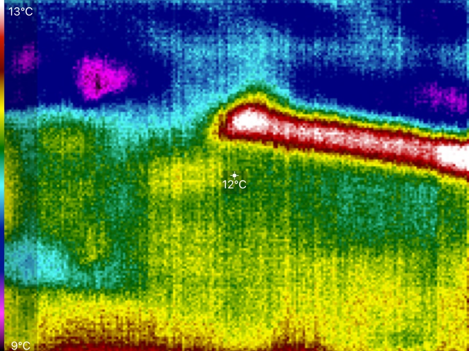

Общата картина изглежда добре. Виждам детската като губеща най-малко топлина от външни стени. От тавана какво се губи там нямам представа. Едно обследване върху температурата на плочата над втория етаж ще си покаже.
Според мен трябва да й увеличиш дебИта на максимум, а други кръгове може да понамалиш за целите на постигането на този максимум. Предполагам това ти е известно, но да кажа, че дебитомерите не са сложени с цел всички кръгове да са под един знаменател, т.е. през тях да минава еднакво количество вода. Те са там, за да може да се настрои потока според потребностите. Късите контури имат нужда от повече литра/минута в сравнение с дългите. Ако имаш стая 15 кв.м. с два кръга то тя ще се сгрее с да кажем 2 л/мин. А детската с един кръг ще бъде доволна от 3.5-4.0 л/мин.
