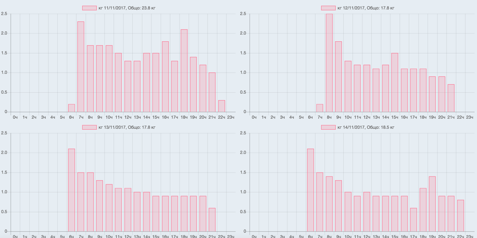

Пичове, какви средни мощности поддържате горе-долу и по колко време на ден я оставяте да гори?

При капацитет на шнека 8,7 до напълване сипах 12кг а показа разход 13,3 намалих го с 1 десета и значи горе долу е вярно това, което показва на графиките или е малко повече от реално изразходваното. При сегашните настройки мощностите, които показва са 4,5/8/15,7. Гори сутрин от 6 до 23. Ето и какво показва гадината.

ivanovhr
- Мнения: 116
Е то не беше и много студено навън, но и без печка не си е работа вкъщи. Къщата ми е на 100м от гората и си е хладно при нас. Тези дни ще ми обръщат прозорците и изолация на фасадата ще сложат. Останалите две стени от къщата напролет, че вече нямам сили да кихна даже.
