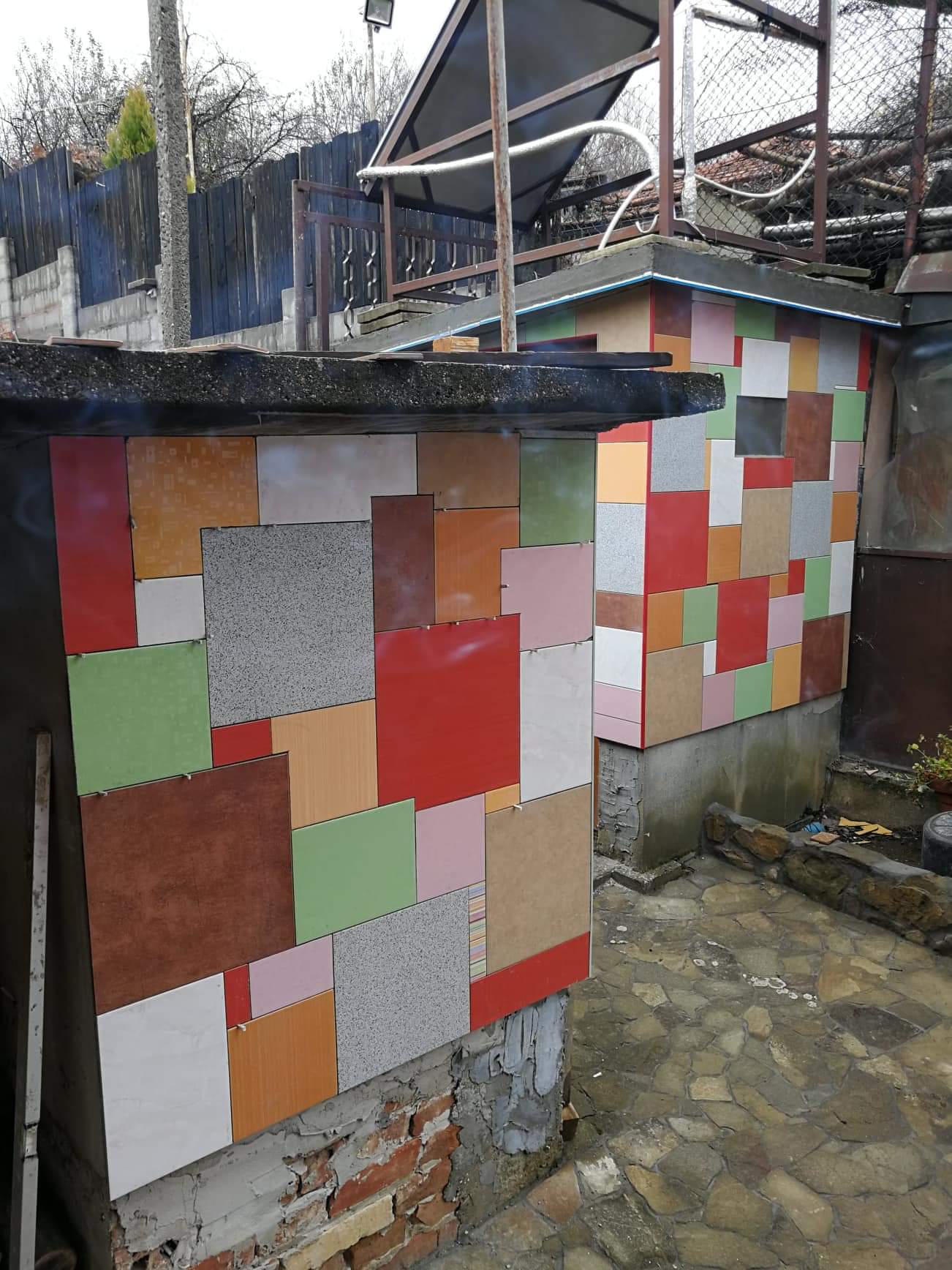

ЧНГ господин Трифонов, радвам се, че се включи в темата! Мерих температурата на кюнеца и тя е 60-70 градуса, но термометъра е лазерен и лъчът явно се отразява от рефлектна повърхност, за това търся място на точкова заварка за да я премеря акуратно. Иначе нямам място на самия изход. Кюнците са с обща дължина 60-70 см и то барабар с двете колена до розетката, освен това е и много близо до тавана и няма място за нищо, а нали трябва и изолация да сложа около топлообменника. Защо смяташ, че на вратата е не добра идея? Аз изхождам от факта, че в момента, тази температура си бяга малко или много и топли колибата на кучето, което е в котелното. Пламъкът от горелката, бие косо, но почти директно по вратата и за това се нагрява така. Не съм боядисал джилязуту на комина още, че правя една камара работи още. Последното беше ламинат на стената в коридора (вдъхновен пак от тема във форума), рафтове в килера, където беше старото котле, ограда от поликарбонат, покрив 12 м2 пак от поликарбонат на склад за въглища, много камък по двора, както и стари, различни на цвят и размер плочки по външната тоалетна. :-D

Ехеее, на това май му викаха Пачуърк.
