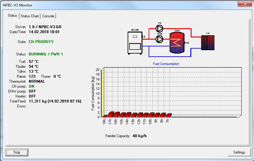

От този сезон монтирах горелка Грейко RB30 на котел Виадрус. Горелката е монтирана на вратата на котела и това лято предстои монтаж в кутия под котела, но това е друга тема.
Като всеки, който все още се мисли за млад и иска да е Hi-Tech, ми се ще да следя горелката през телефона си. От известно време използвам софтуер NPBC-V3 Monitor (от прикачените файлове), който ми даде колега. Проблемите ни са следните:
1. Ултра неудобно е да се използва TeamViewer за отдалечено наблюдение (по-малкия проблем).

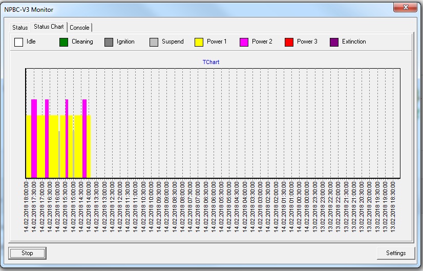

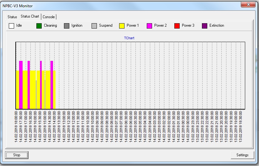

2. В софтуера се визуализира информация за работата на горелката само през последните 4 часа - пак в прикачените файлове.

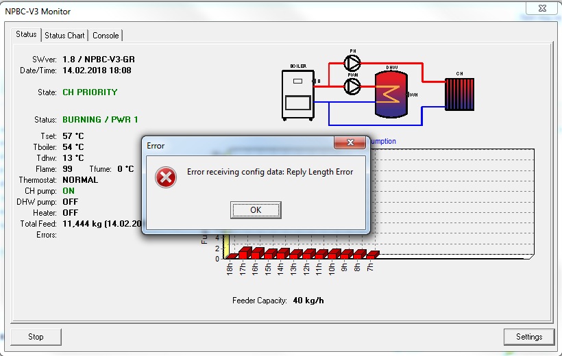

3. Не мога да вляза в настройките, дори при изключена горелка излиза въпросното съобщение за софтуерно неразбирателство между компютъра и горелката - прикачените файлове.
Зададох въпрос до Натурела със следното питане:
"Здравейте,
Възможно ли е на горелка Грейко с контролер "NPBC-V4T-GR ver 1.8/1.4" да бъде монтиран WiFi модул NRM-W3?
Има ли за този контролер напълно работеща версия на софтуера NPBC Monitor? Пробвал с "NPBC-V3M-1_ver3_3a", при която се визуализира графиката само за последните 4 часа и не могат да бъдат достъпени настройките.
Благодаря Ви за съдействието!
Поздрави,"
и получих следния отговор (много бързо и учтиво):
"Здравейте Г-н Гущеров,
За съжаление на горелка Грейко с контролер "NPBC-V4T-GR ver 1.8/1.4" не може да бъде монтиран WiFi модул. Модулът е съвместим с новия контролер на Грейко с цветен дисплей.
Софтуер NPBC Monitor предлагаме за контролерите със софтуер за крайни клиенти, а не за контролерите, произвеждани за Грейко. Такъв вариант действително е NPBC-V3M-1_ver3_3a. Софтуерът работи коректно с нашия контролер.
Съжалявам , но няма с какво да Ви съдействам!
Поздрав:
Ангелина Минчева"
Та питането ми е някой сблъсквал ли се е с подобни проблеми? Ако има такъв колега, има ли решение? Аз ще продължа да го мъча, но ако се намесят повече глави ще е по-лесно...
И още нещо - виждам, че колеги качват скрийншоти от версия на софтуера за мониторинг през RS232, която изглежда по-нагъзарена :-D .Може ли някой да я сподели, за да пробвам дали пък тя няма да работи при мен...

Някой може ли да ми каже с каква версия на софтуера трябва е горелката за да работи нормално поне със софтуера NPBC Monitor за да мога да вляза в настройките и да се визуализира графиката (доста силно понятие) за повече от последните четири часа? Ако се ориентирам правилно в инструкцията при "NPBC-V4T-GR ver 1.8/1.4" аз би трябвало да съм с версия 1.8 :?
