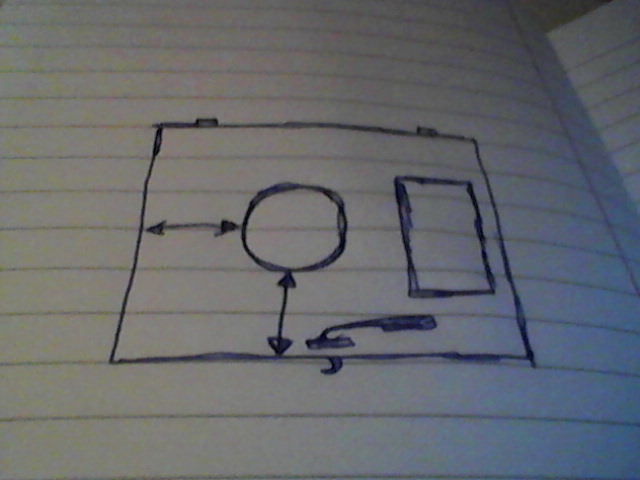

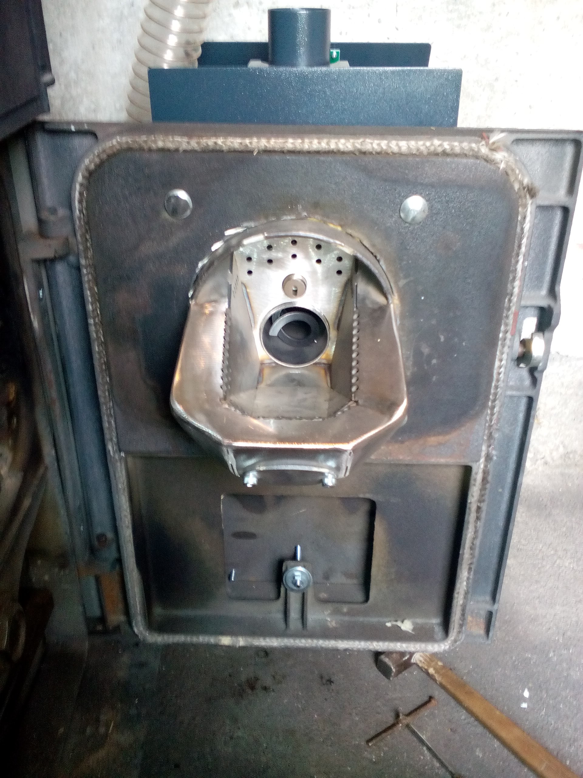

До външния пръстен са 12 см от ръба на вратичката от двете страни. Така отвора всъщност е на около 124-125мм овътре.
Отгоре до отвора оставих 90мм мерено отвътре, но когато е хоризонтално опира леко долния край в скарата и съм дал лек наклон. Там може да го оставиш 85 мм за по-сигурно.
