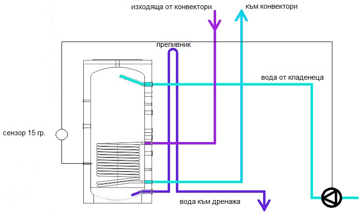

Идеята е... ... да се отоплявам през преходните сезони, а в големите студове - с котел-а. Ако може лятото да мога да охлаждам стаите с подовото и/или конвекторите.С парите за термо-помпата купуваш буфер с една серпентина. Пълниш буфера от най-горния вход с вода от кладенеца с подходяща помпа. Загрялата вода от буфера я източваш на 10-20 метра от кладенеца - обратно в дренаж или плитък сондаж. В серпентината включваш конвекторите за охлаждане през лятото.
Чувал съм за варианти директно да се прекарва водата от кладенеца през системата, като варианта макар и не-много ефективен е повече от нищо ...
Търся някакви примерни (идейни) хидравлични схеми - как да се свържат в единна хидравлизна схема котел, термо-помпа и вода от кладенец към водно подово, конвектори и бойлери?
Благодаря предварително !
emilvtc написа: В преходните сезони и зимата свързваш буфера към котела.
