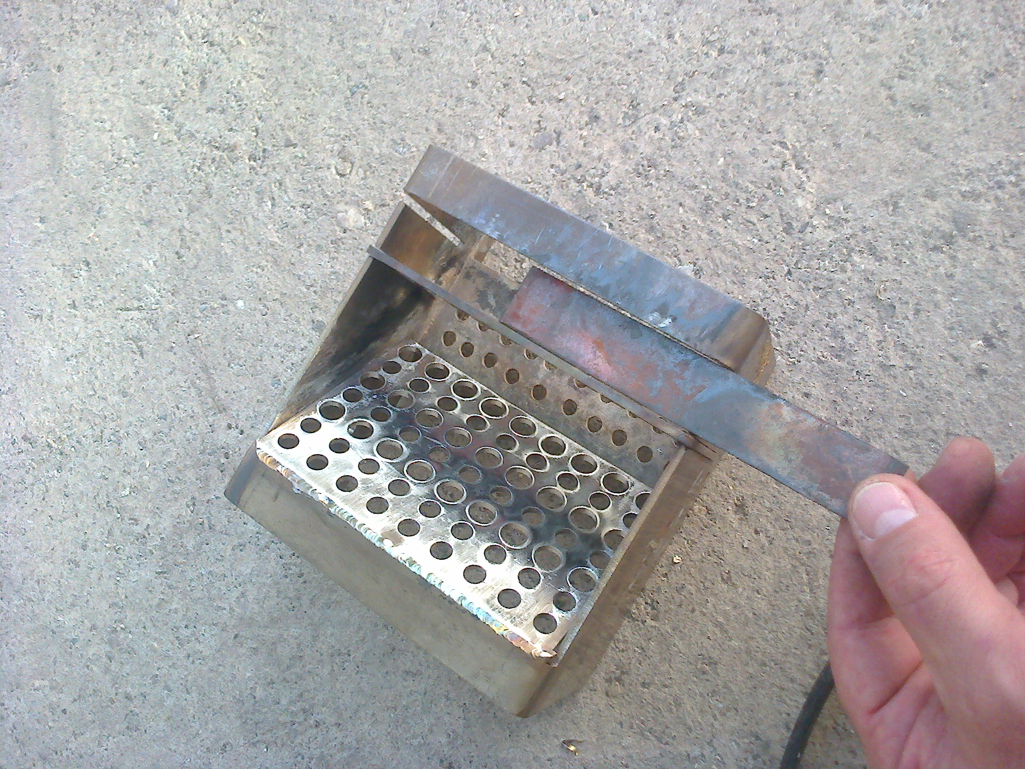

judas:Колега това разстояние под делителя трябва да ти е от 1,3см до 1,5см.Над наклонената решетка също.Направи и кожух.И ми снимай кошничката.
filmatoplo: Горелката си е перфектна.Но пак повтарям българина иска да преебе гявола.Въпроси от сорта ама не може ли така ,а ако направя така ,а иначе дали няма да стане.Ги чух хиляди пъти по тела.всеки който си прогони горелката по неговия комин и котел и се радва.Останалите теглиха по една майна и толкоз.Има и една група хора дето искат да дойда да им реша проблема и ако може да им платя за неудобството.СОРИ.
ilmatoplo:И не забравяй,че горелката работи при температура на димните газове 120 градуса а не като при теб на 30градуса и 4 метра кюнци в хоризонт.ХАХАХАХА
filmatoplo - майстор
От печката имам тръби -нагоре 1,20 м, и настрани 2,50 м. :) комин вътрешни размери 38/35 см висок от розетката до върха 11 м. Под делитела и над делитела имам разстояние 10 мм , вие казвате 15 мм но това не е по моя вина .Когато продухвам периодично пепелта под делителя -работи идеално .Ако трябва ще го увелича това разстояние да видя какво ще стане , и малко ще изправя задната решетка .За разхода не се оплаква -едвам гори по 15 кила за денонощие -като не работи постоянно , тествал съм и цял ден пак 1 чувал .

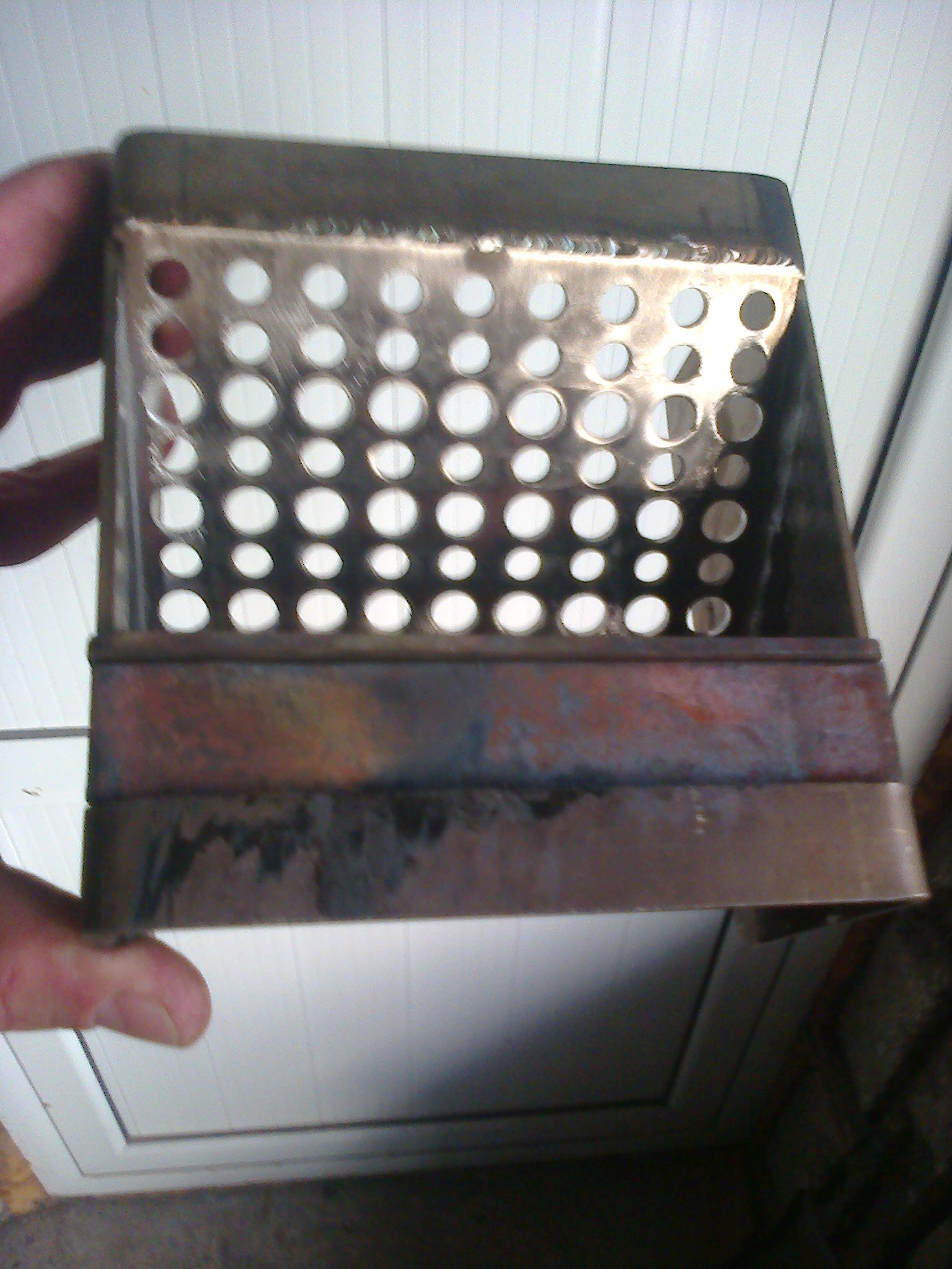

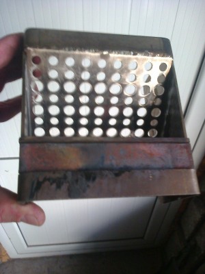

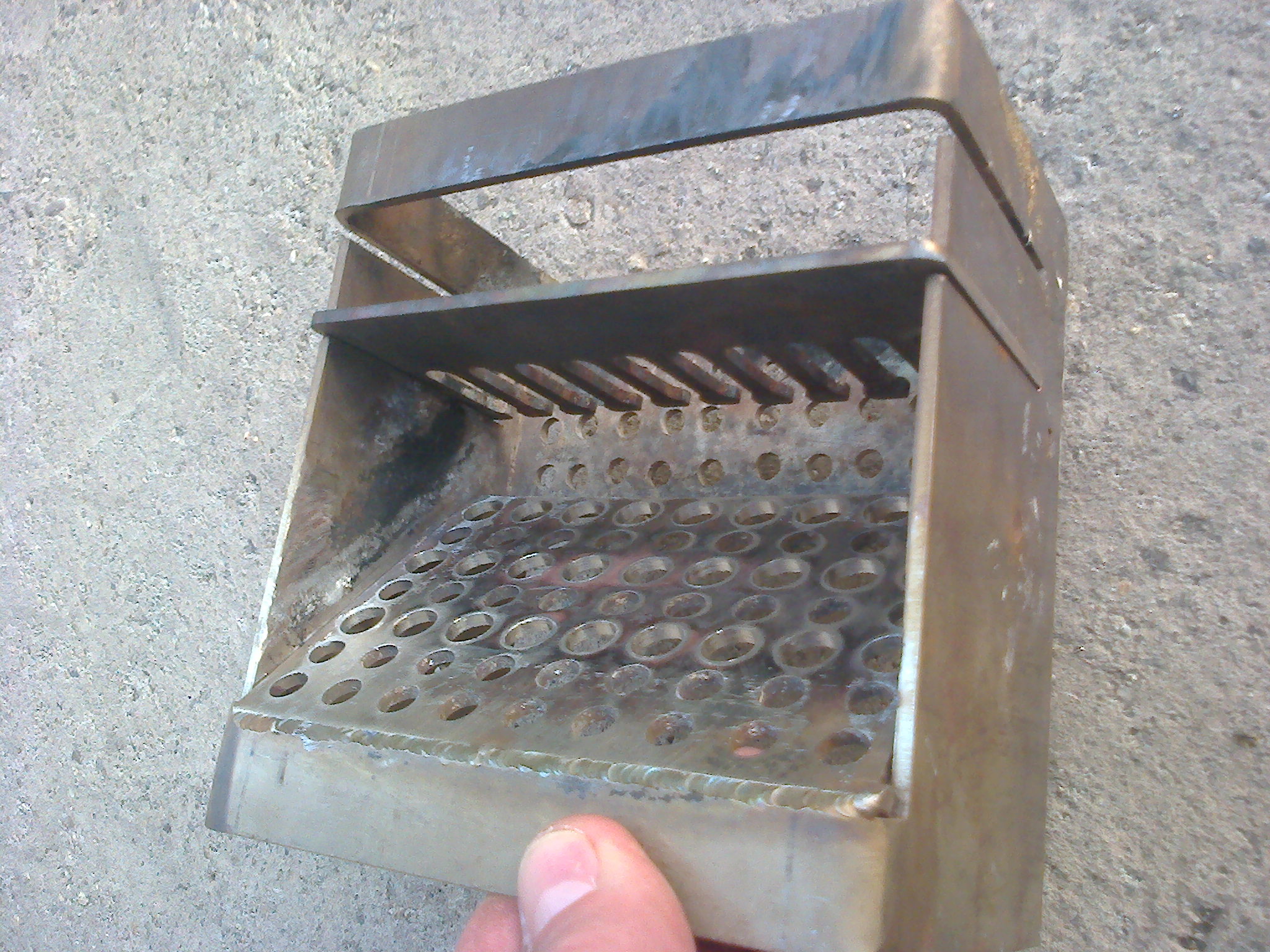

За всички които притежават кошнички направени от Станката,и имат някой от посочените проблеми.
1.При нагар и не доразвиване на температура през ред отворите с бургия номер 10.
2.При запушване нов прорез на разстояние 2,5см от наклонената решетка.
3.Отвори на делителя с бургия номер 7.
Инфото и снимките са стари описал съм го в предишни постове но днес ми е на кеф и ги качих.
ВНИМАНИЕ: При намаляването на разстоянието между наклонената и предната решетка нагара изчезва но разхода се увеличава.
