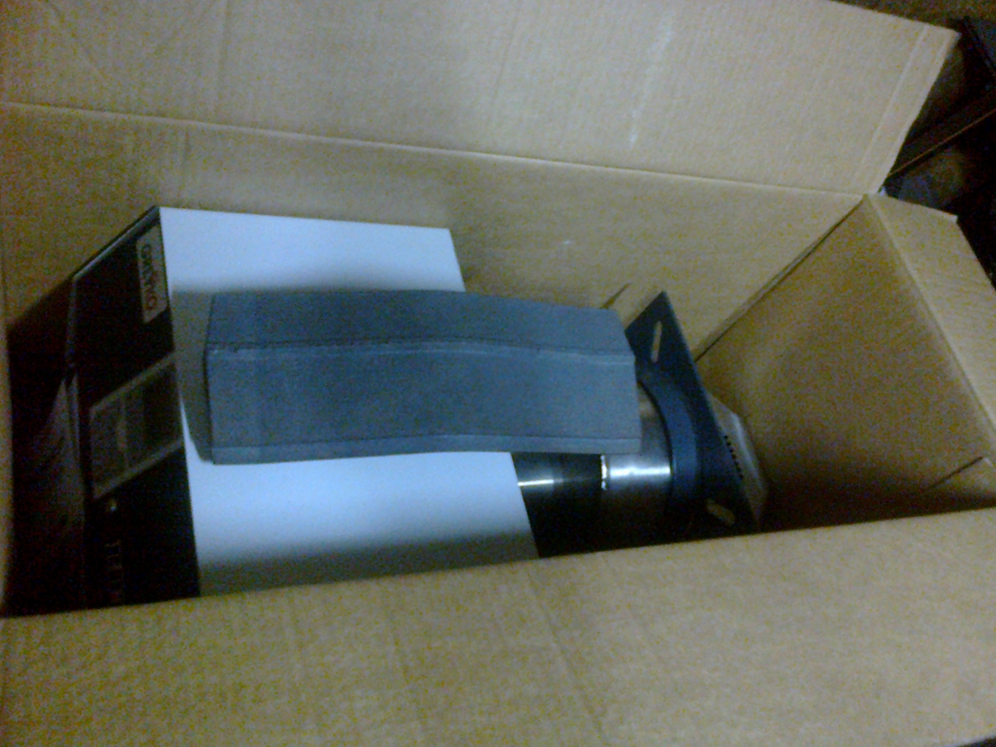

milo65 - специалист
civ.gab написа:
Още не мога да се реша дали да си преправя наличното SIME с горелка GREYKO или да си продам котела и да си купя евтин палетен котел с евтина горелка (поради ограничени финанси естествено). Моля ви да изкажете професионално мнение кой от вариантите е по добър.Благодаря ви предварително.

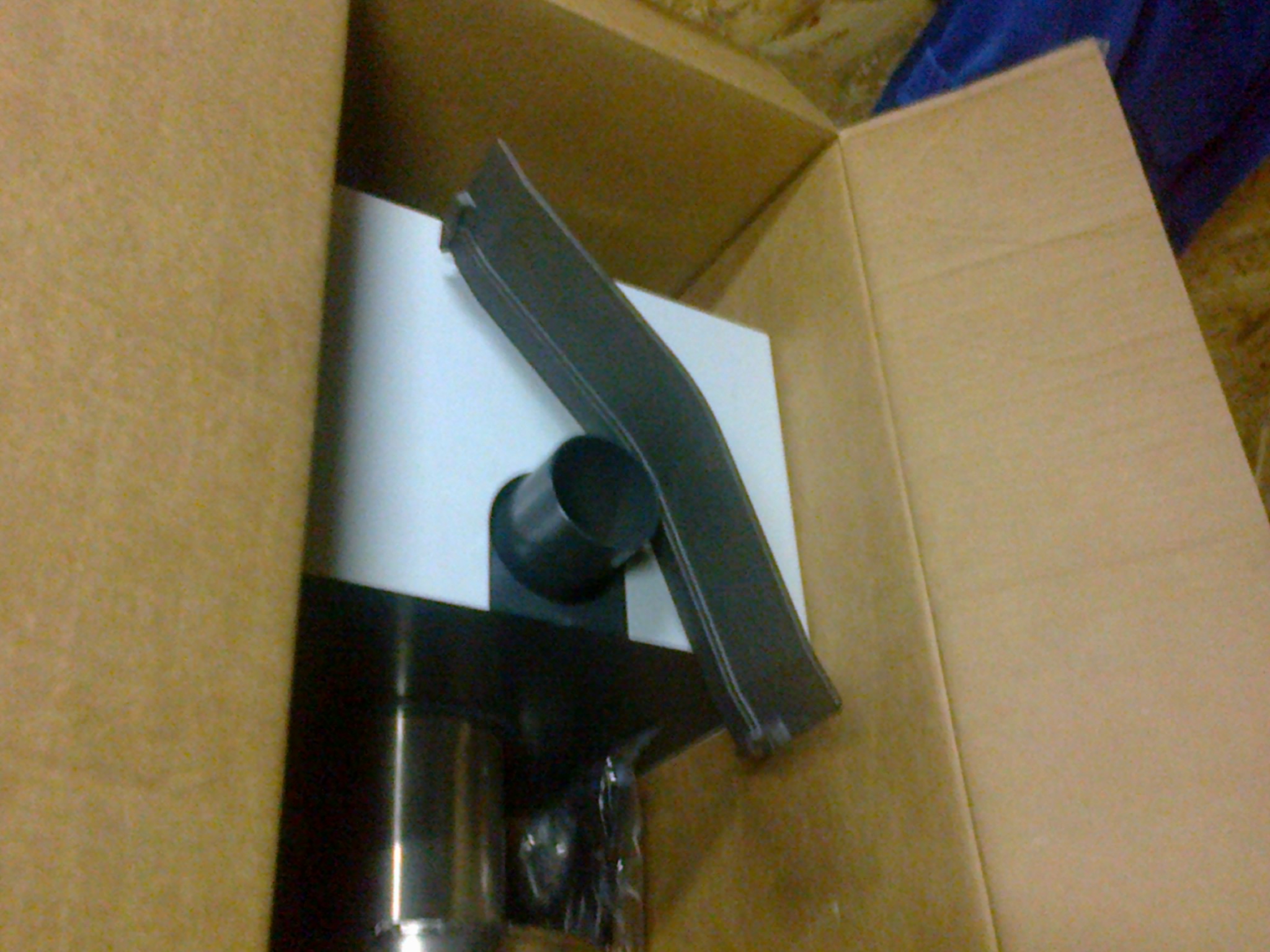

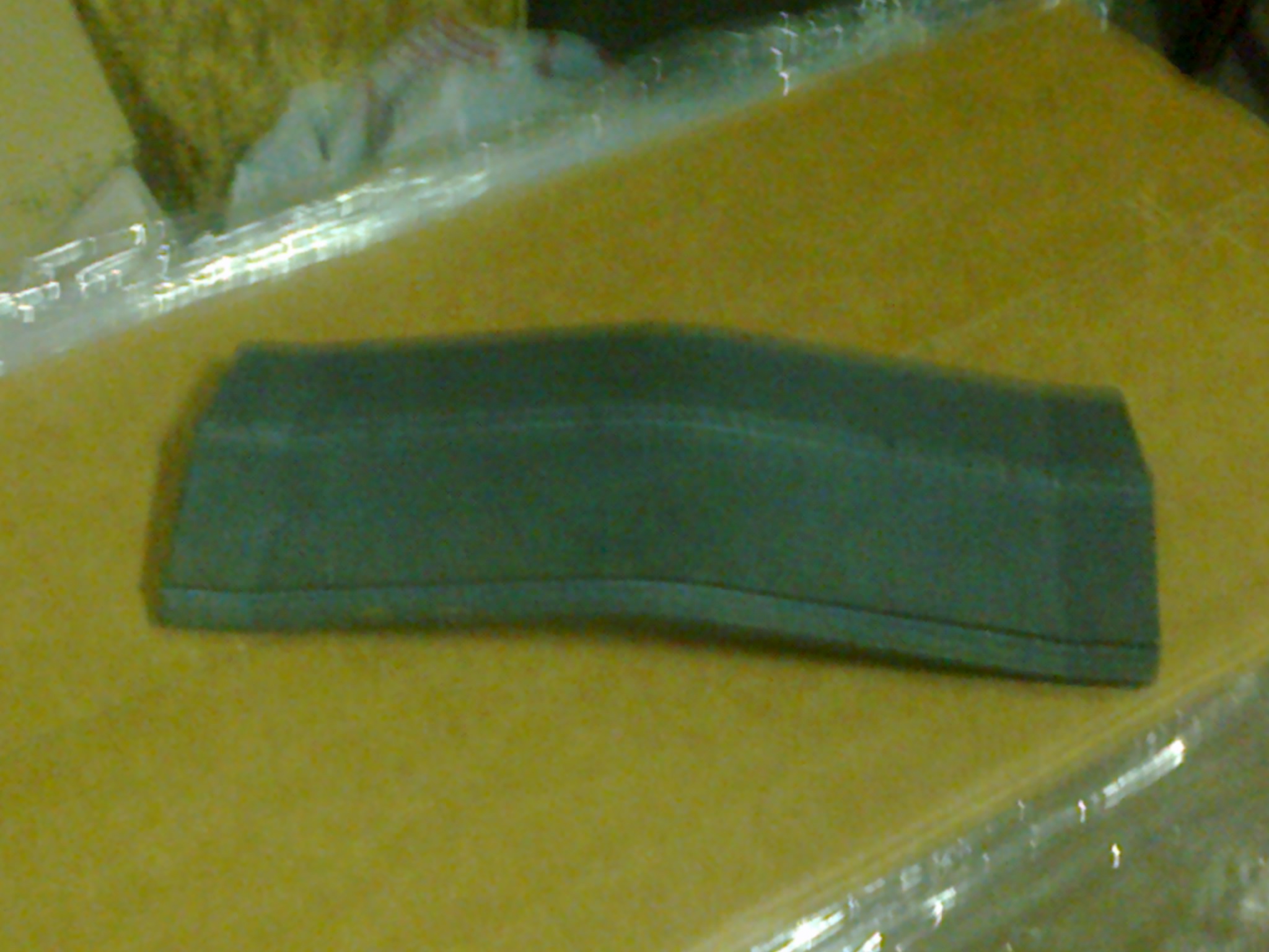

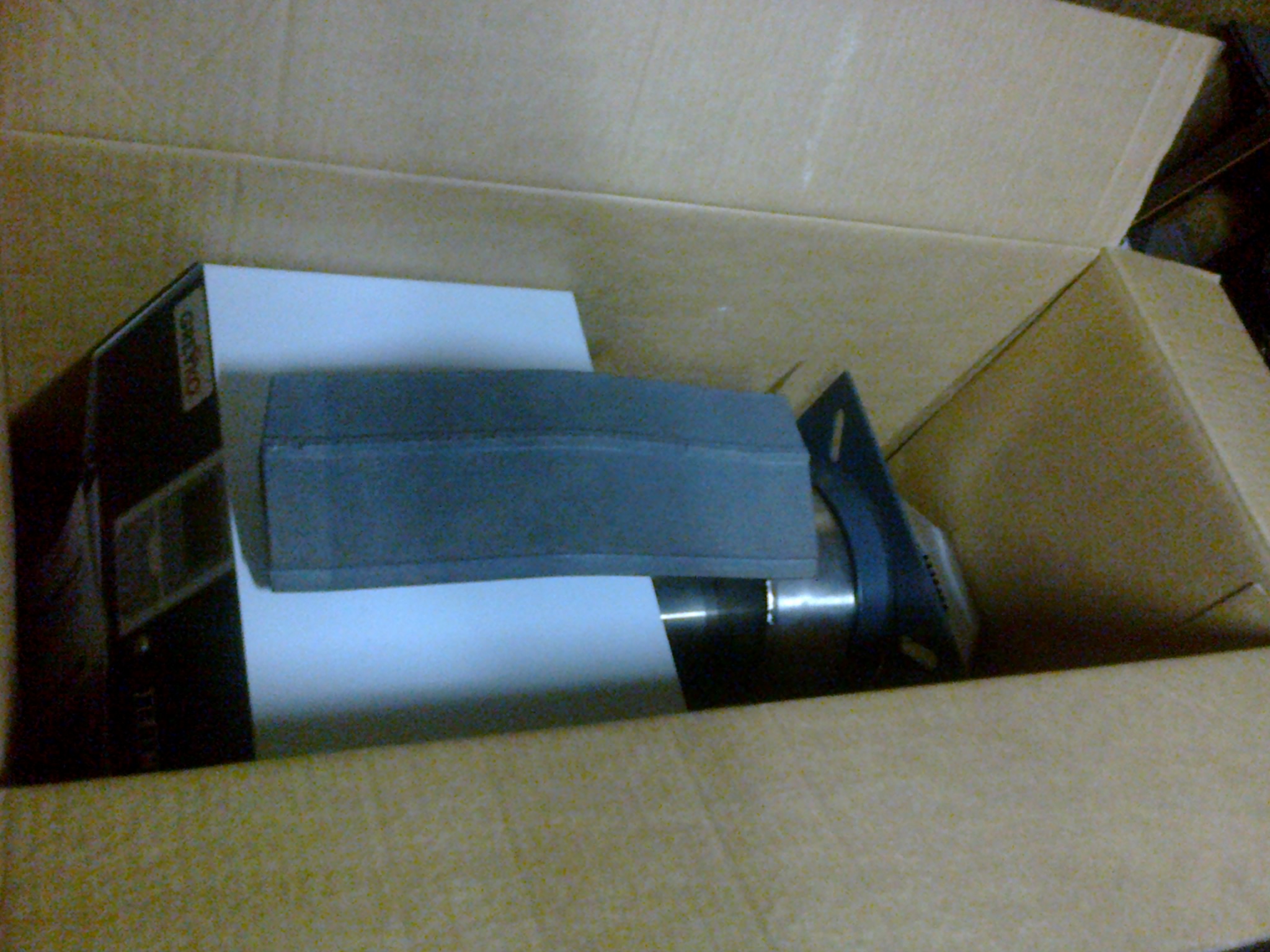

Ето и от мен непрофесионално мнение- сложи си greyko на твоя си котел, а ако не си доволен, в което се съмнявам, мини на втория вариант. Позволявам си да давам мнение, само защото и аз като теб се колебаех и ми се искаше пелетен котел, а не само горелка, много ме притесняваше топлообмена, но сега съм доволен: моят котел е ди дитрих 34 кв/преоразмерен, предвиден е бил и за загряване бойлер/ с вече монтирана горелка greyko rb20. В котела допълнително инсталаторът ми постави 4 керамични/шамотни/ плочи, 4.5 см. дебели, които са разположени на стоманен винкел на два етажа- над горния ръб на долната врата и под долния ръб на горната. Тези плочи пропускат димните газове само от двете си страни/по 2 см/, сложени са плътно от предния край до задния на котела. Какво отоплявам: 205 кв.м./550 куб.м./ къща в София, 6 см. изолация/esp/, шесткамерна пвц дограма с троен стъклопакет. Горелката с голям кеф я пуснах на 21 септември тази година, като до момента съм разходил около 1т. пелети, при средна подържана температура в стаите 24 гр., термоглави. Настроената температура на горелката- 63 гр. Работа на горелката средно 10 часа на денонощие, работи само през деня- гася я към 23ч., сутрин по стаите е 21 гр. Понякога има малко щлака, но не ми пречи въобще, чистя с прахосмукачка за 5 мин. и пускам. Родих се, голямо удоволствие е да си гледам сега котлето- попрочисти се и от нагарите! Давай смело!

plamenmaistora - специалист
mоже ли да качиш някоя друга снимка на тез плочи,идеята мисе вижда добра.
