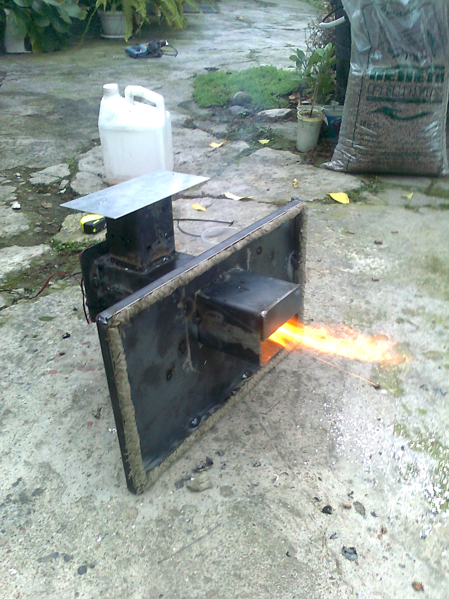

Нямам време да експериментирам -намисляйте как да направим така че да сложим едно вентилаторче . без да пали нагоре пилетите .
- Мнения: 8
Гори и в камината,без вентилаторчето и без да ми пали пелетите на горе,но ми се запушва кошничката и намалява горенето.Да ли па не е малко тягата на комина или пък пелетети не са хубави и не могат да изгарят добре
ttttttd
- Мнения: 182
За всичко са виновни пелетите.Ако имате възможност пробвайте с Брезнишките.Аз съм с тях никакви проблеми.Времето е топло а горелката лудее.Как ли ще е при студа ме е страх да си мисля.
За винтелатора писах къде и как се поставя при липса на тяга.Изпробано е и работи.Точно под задния край на делителя се изрязва отвор.Капаче което е на пантичка от електрод и гайки в единия край пружинка.Винтелатора охлювен се монтира от долу на горелката.Управлява се с реле време с тези от каулфлант.При за действането на вентилатора капачето под силата на въздуха се отваря и опир в делителя по този начин потока на въздуха се насочва на пред.това е всичко.
Казвам го за пореден път не ви се чете,но никой и не ви е длъжен господа.Имайте го в предвид.
НАДЯВАМ СЕ ДА ВИЖДАТЕ РАЗЛИКАТА В ПЕЛЕТИТЕ
filmatoplo
- Мнения: 17842
Когато я запалих за първи път бях с Брезнишки от миналата година -горелката работеше супер , нямаше никакви проблеми , не оставаше никаква пепел , ама никаква .За съжаление от тези пелети имах само за едно палене 10 кила
.Намерих тази годишни от Брезник но не бяха с същото качество и цената им бе скъпа .
