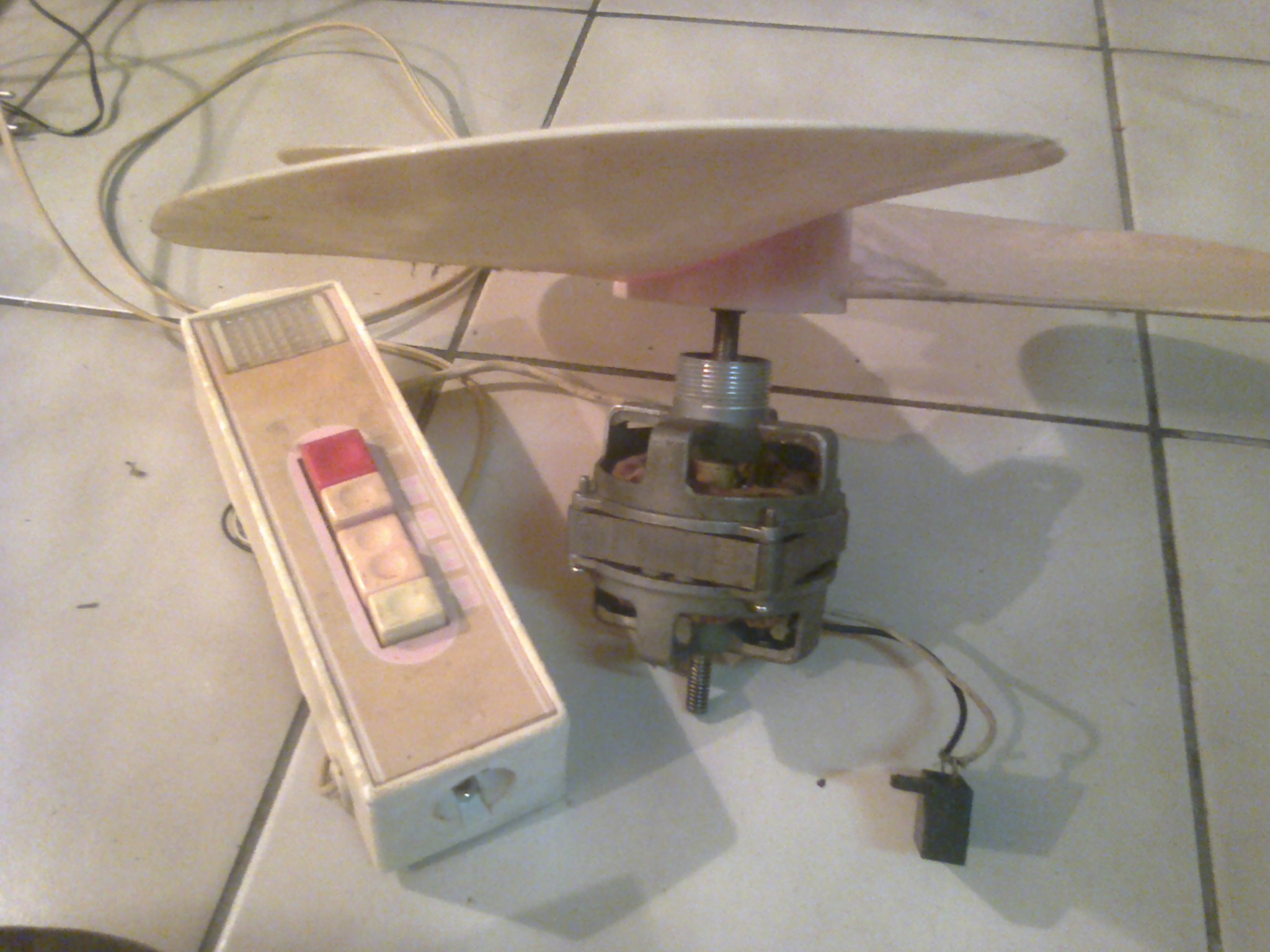

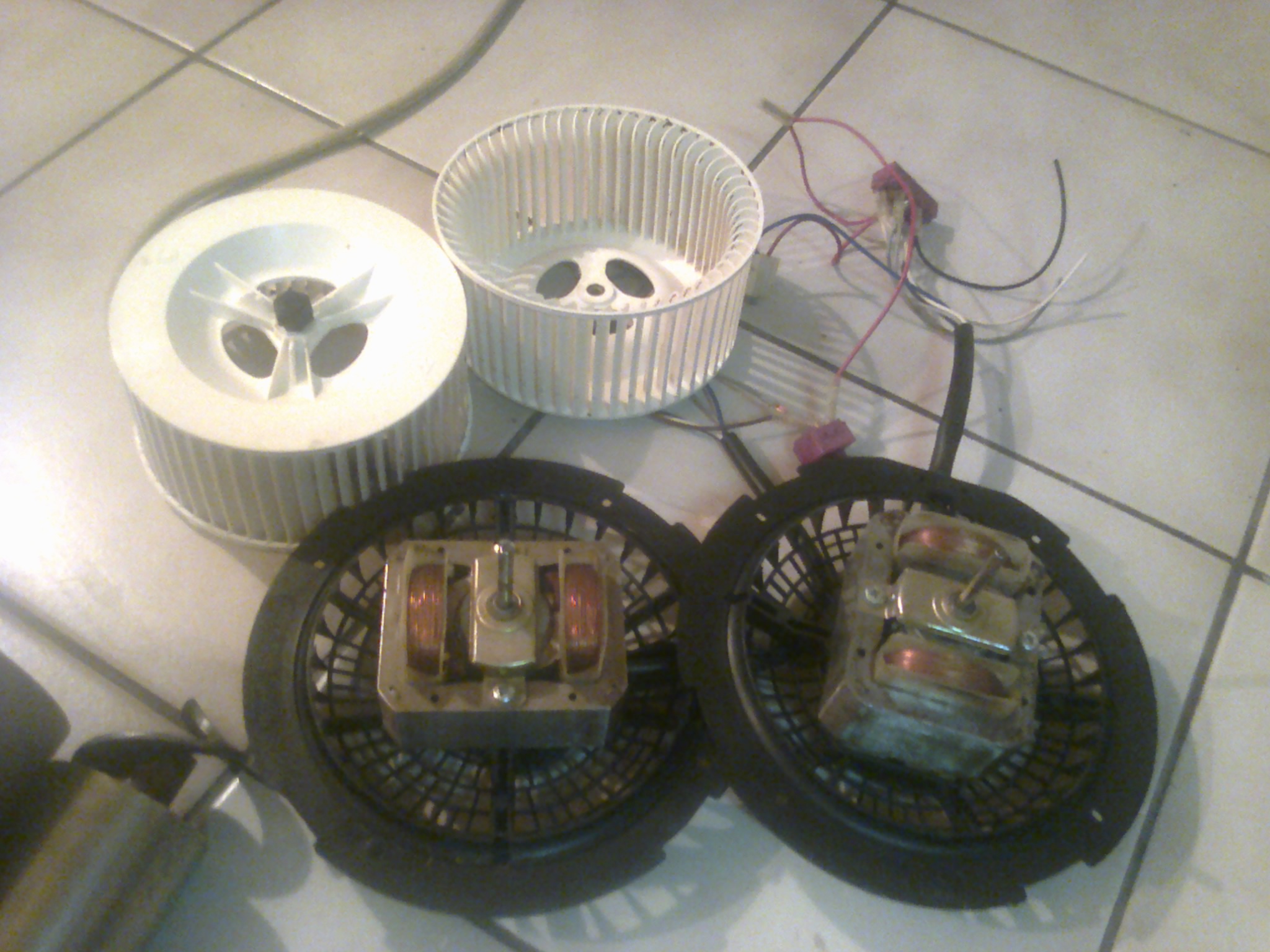

kuuuuuul написа:Да ли ще стане вентилатор от сушилня за дрехи,те са тип охлювимам подобен вентилатор с корпуса ,дори има и нагревател ,в самия корпус за затопляне на изходящия въздух .изваден е най вероятно от пералня ,която е била комбинирана със сушилня . Работи ,но лагерите вият ужасно /или втулките / прави достатъчен дебит и е единствения мотор /от всички ,които съм събрал -Не загрява ! Разглобил съм и един стаен вентилатор ,който години наред е работил нонстоп -и като извадих мотора от корпуса се оказа ,че загрява доста ! Пробвах мотор от помпа на пералня -също прегрява ,от съдомиялна -също прегрява . Вероятно е от значение корпуса на самия вентилатор да е съобразен и направен така ,че да се обдухва и самия електромотор ! Макар ,че на домашния вентилатор -нямаше малка перка зад мотора ,която да охлажда ,а там е закрепен един редуктор ,който мести целия корпус наляво и на дясно. голяма част от електромоторите -използвани в битови уреди са изчислени за кратковременна работа ,но не ми стана ясно ,как моторчето от вентилатор ,който не е изкл цяло лято -години наред -започна да загрява ,когато е вън от корпуса си

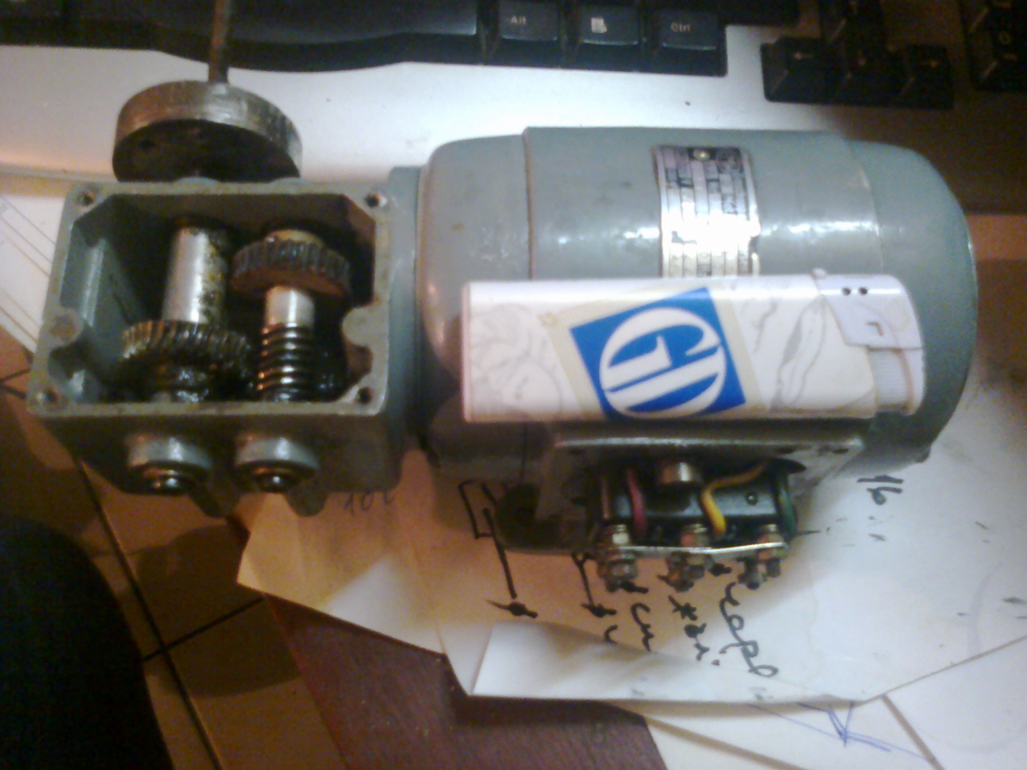

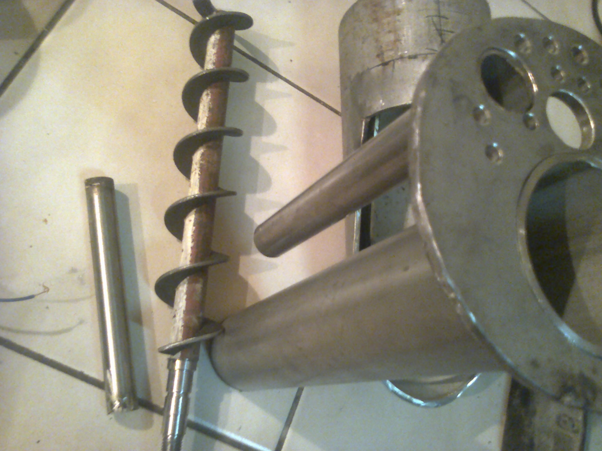

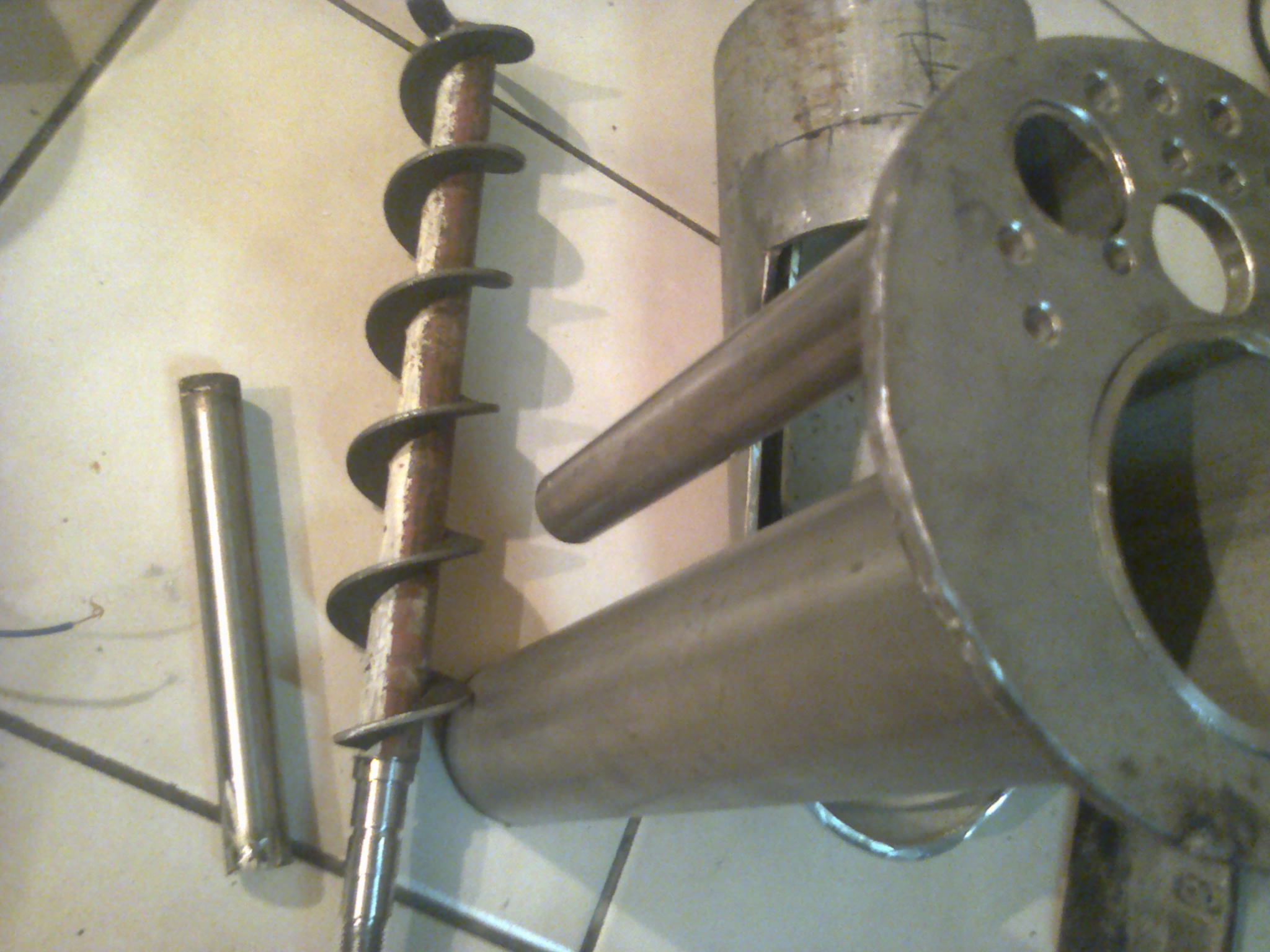

шоп написа:Нека всеки си дава мнението ,Но нека и да показва ,какво твори -с трици или слама! Малко ме вълнува по горното изказване ,защото ,щом съм започнал нещо да правя ,означава ,че ще го завърша и ще е доста по надеждно от купешко-подобно ! И ще помоля ,хората ,които търсят, къде да си избиват комплексите -да не го правят в този форум -а да си пуснат филмче за утеха или да споделят какво творят те самите !Мога да си закупя горелка още утре -Но идеята ми е да си я направя сам !joro39 написа:То хубаво направи си сам ,ама с трици маймуни не са ловят.Не съм съгласен. Специално за мотор редуктора поне от снимките виждам, че е масивно и надежно направен.
Вентилатора и да свърши след един сезон работа се сменя за 10 мин.
Относно вентилатора ,ползвам такъв същия аспиратор двумоторен -от поне 15 години насам -още си работи и е безшумен-/с втулки е / .Така ,че с втулки или лагери -все същото ! Според мен ,по добре е мотор с високи обороти/какъвто е набедения / да е с втулки от графитен бронз/вместо с лагери -но това е въпрос на избор !
ето и малко материал за тези ,които чакат на трици и на готово
filmatoplo
- Мнения: 17842

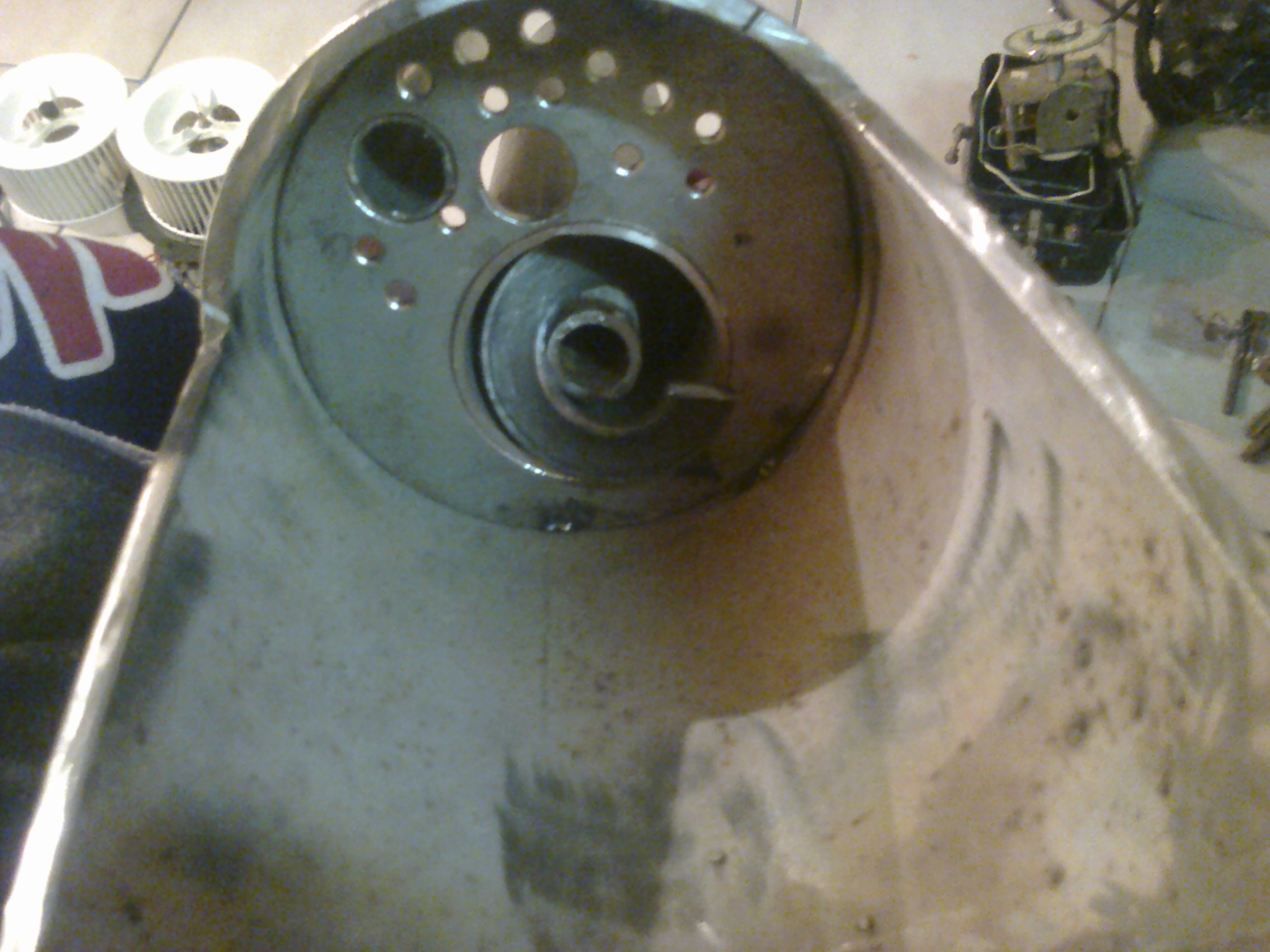

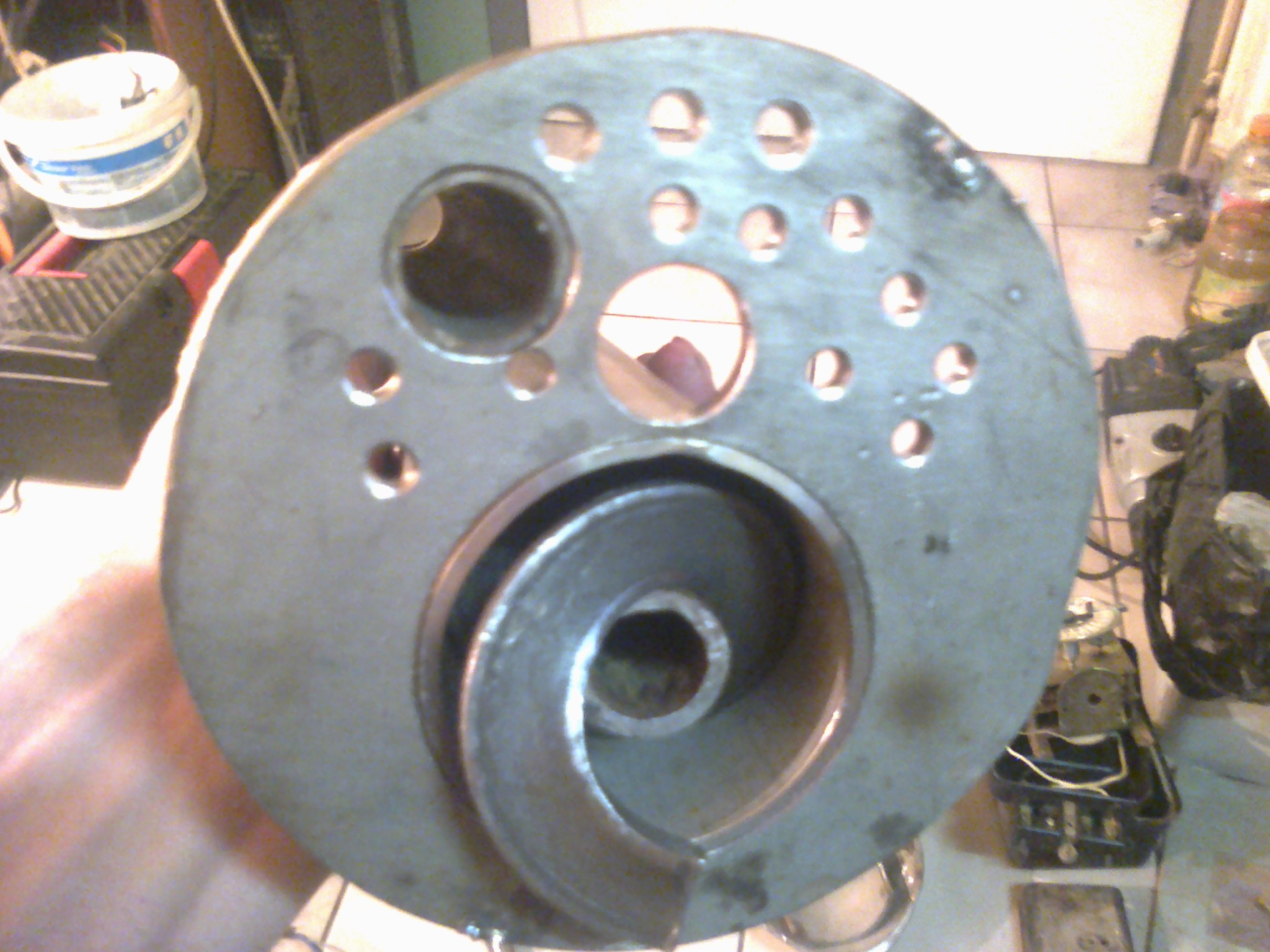

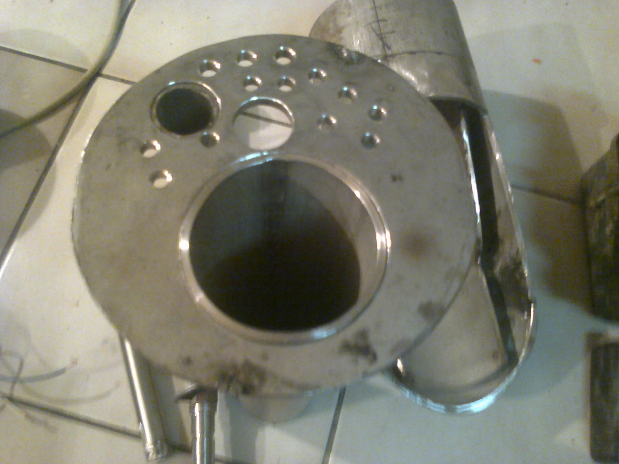

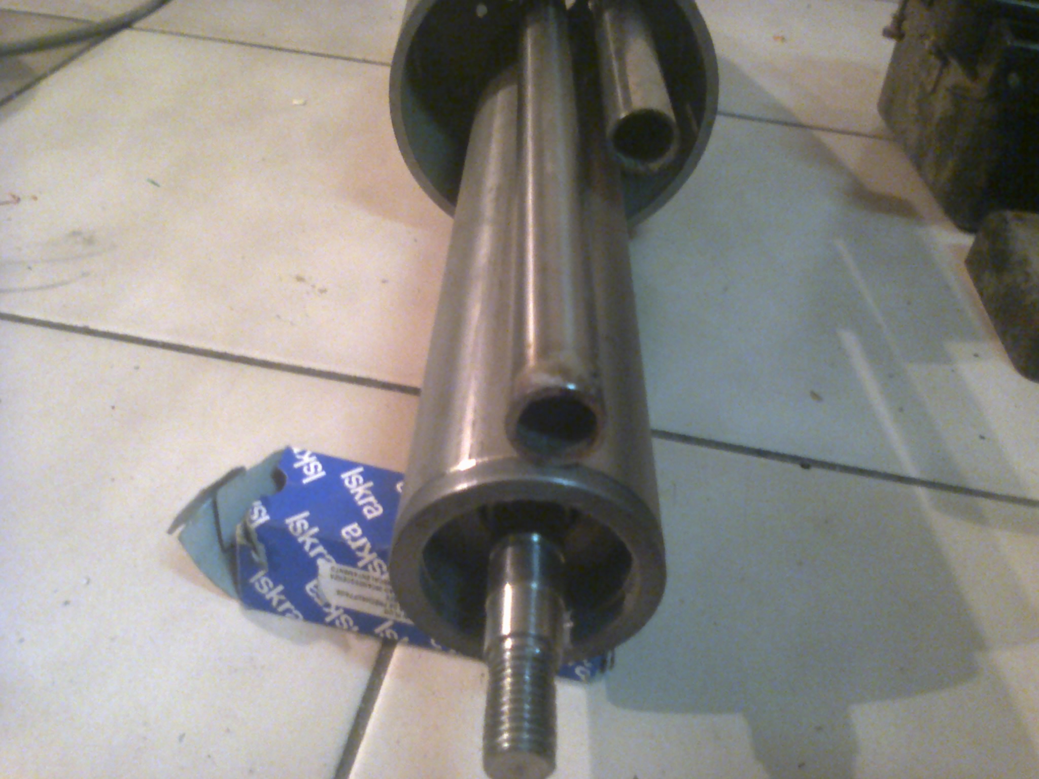

Здравейте следя как се случва горелката, браво за мерака и желанието. Гледам че копираш горелка която прилича на Грейко или подобна, понеже още не е готова не мога да видя добре как ще изглежда доривната камера. Имам известни притеснения, от това което виждам запалката е над шнека, ще пали чак когато се вкара голямо количество пелети,не виждам от къде ще влиза въздух за под скарата върху която ще горят пелетите. Сега нека съм извинен, защото само ти си знаеш замисъла.
