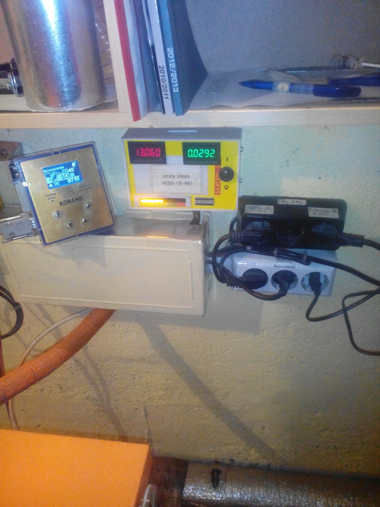

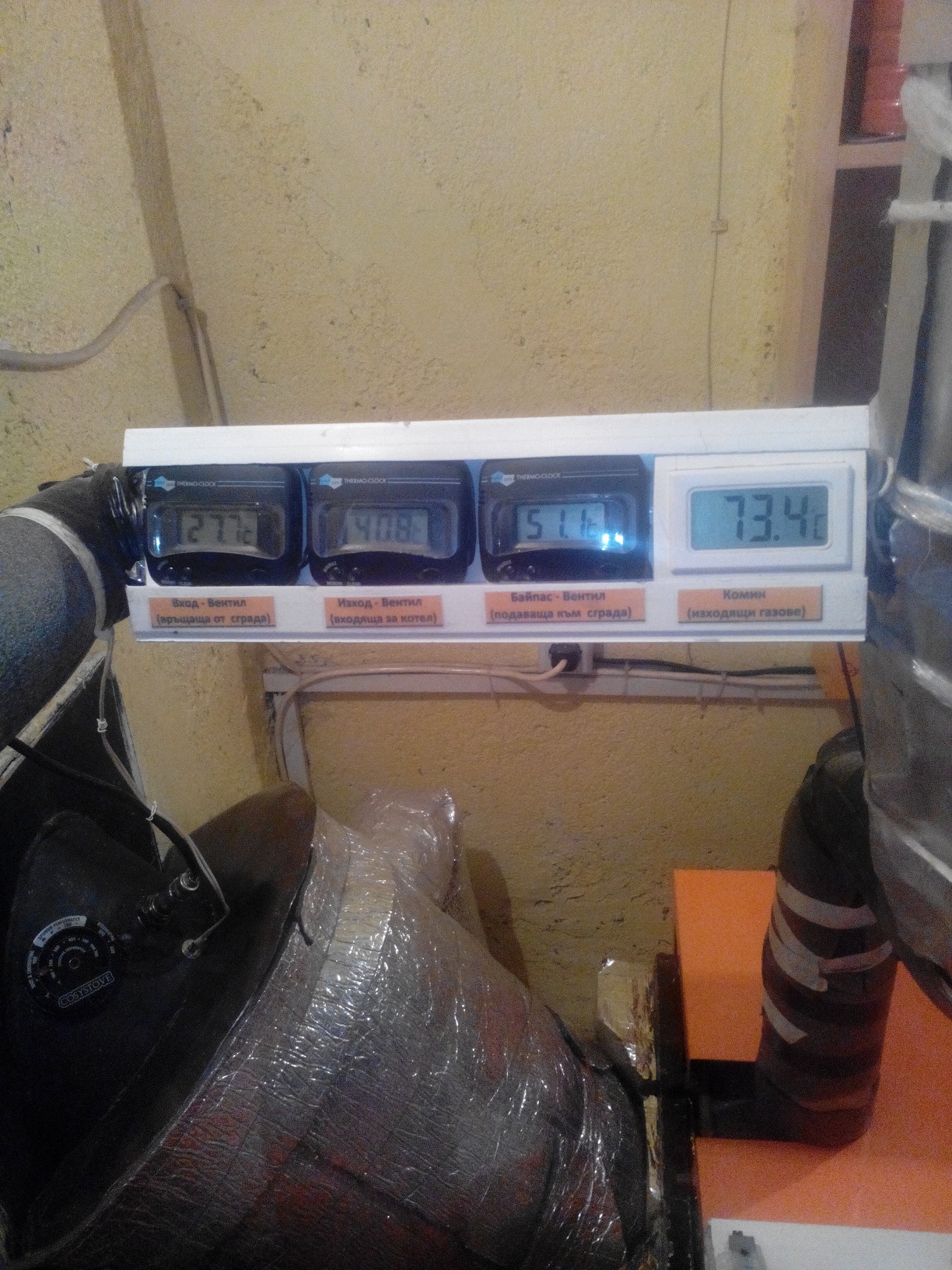

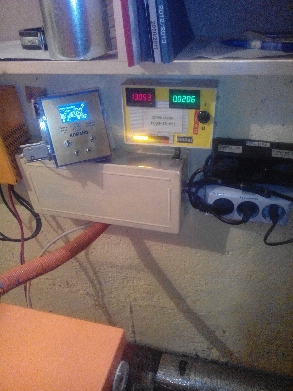

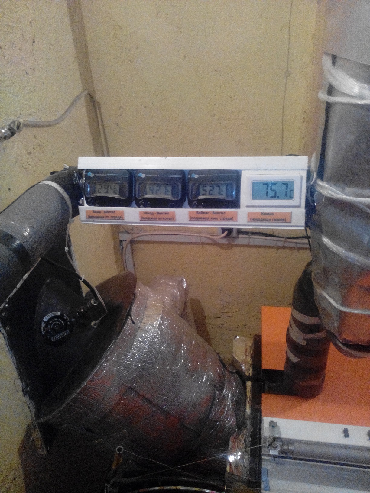

Момчета има право 6osi6... онези стойности на температура на газовете от порядъка на 50-54 бяха измерени с контактен термометър на изхода върху повърхността на гъвкавата връзка.
Осъзнах обаче както се боря с ефекта на ламинаризирането на газовете вътре в котела така и в комина те са ламинаризирани.. т.е. в средата са с по висока температура а в периферията където е в контакт с комина са по ниски..
За целта си купих нов цифров термометър с и вкарах сондата в потока горещи газове.. Разликата се оказа около 50 процента.. сега са реални естествено.. 70-75 градуса.. при температура на водата 50-55 гр... и мощност на горелката 30 кв. / 6.5 кг на час. (работи само на тази мощност другите съм ги игнорирал .. пада КПД на системата.) управлявам по стаен термостат..
Смятам че това е максимума които е възможен да се настрой една такава система и КПД -то да е на МАКС.. миналият отоплителен сезон изкарах с 4 палета/ 4.200 кг. букови пелети .. отоплявам 400 м2 спрямо 9 тона на комшията с същата квадратура и изолация. Ламбдата ми е 1.5--1.6.. както съм писал в тази тема..
viewtopic.php?f=10&t=35553&start=160
Така че имате ли 140 градуса на газовете знайте че има какво да се желае от системата ви.. и да свалите поне 30-40 процента от разхода.
ето и няколко снимки от днес ...
