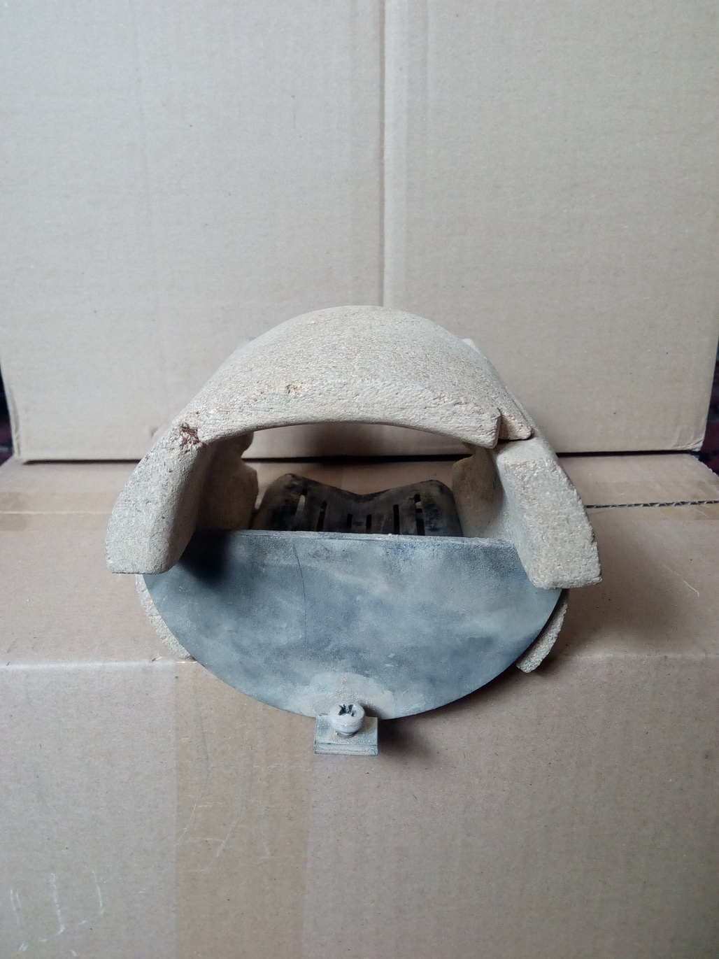

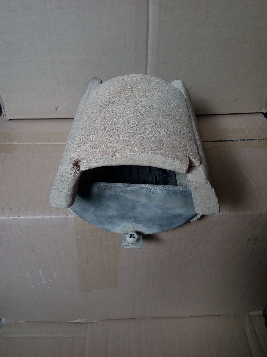

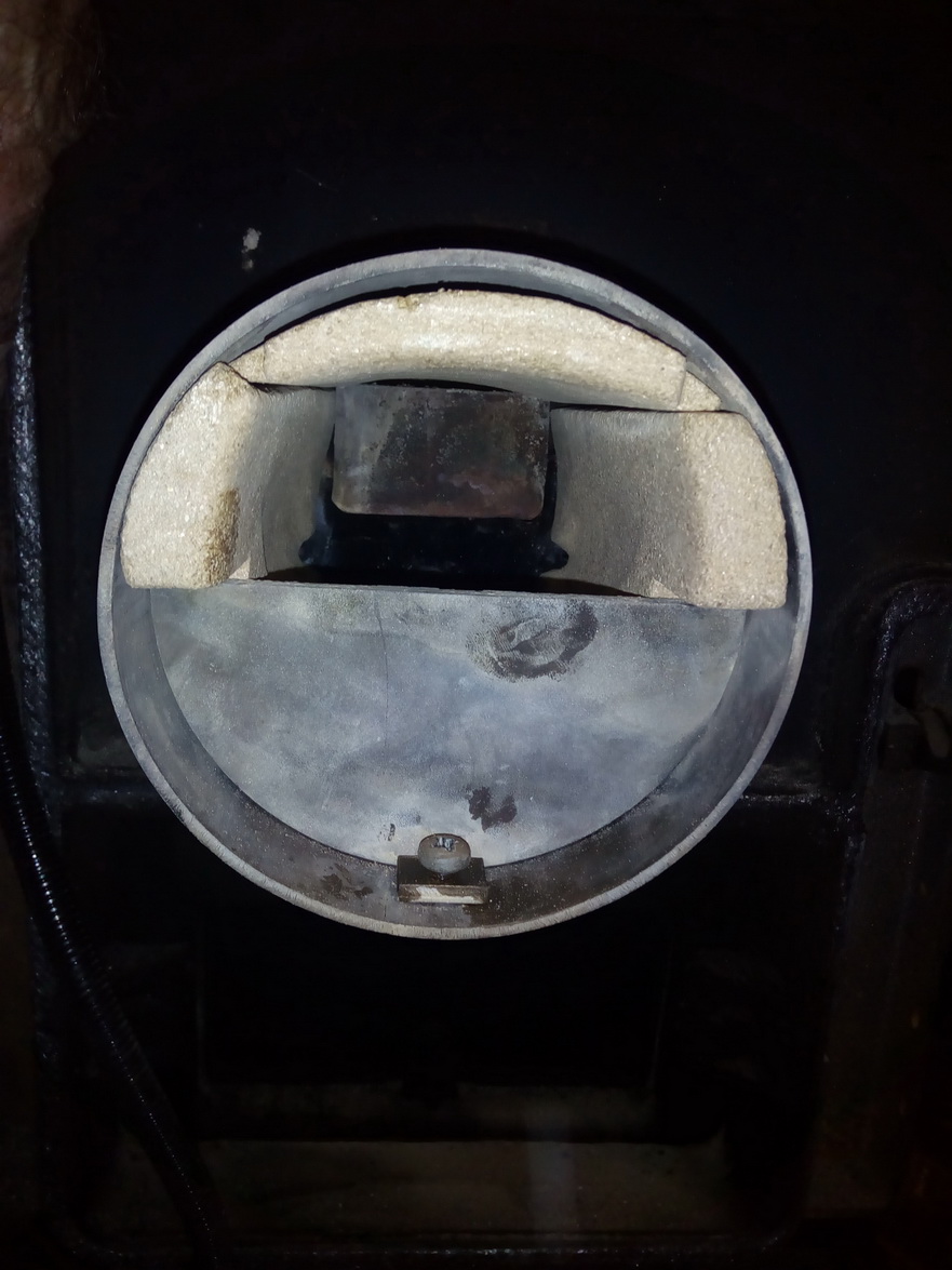

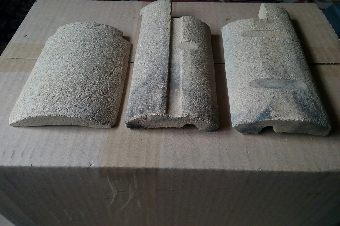

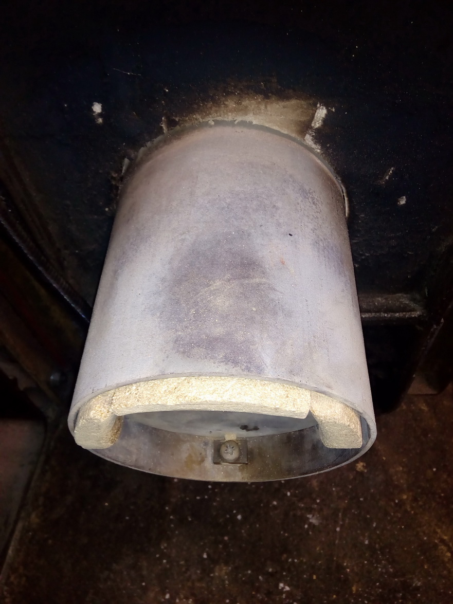

ники_ник написа:Имам шамотни тухли.Утре взимам дискове за флекса и започвамОчаквам да споделиш резултата. Остави малко луфт между плочите и тръбата, защото различните материали имат различно разширение. И е хубаво скарата да не е плоска а леко овална, за да може да събере повече пелети пред запалката.
Успех, колега!
ники_ник
- Мнения: 58
trunski написа:Скарата е оригиналната(втори сезон) и е леко овална, но по дължина от двете страни се събираха силикатите.Сега там са плочки.Днес беше топло и малко се занимавах с настройките, но има доста разлика от досегашните .Луфтове има,соплото вече не е червеноники_ник написа:Имам шамотни тухли.Утре взимам дискове за флекса и започвамОчаквам да споделиш резултата. Остави малко луфт между плочите и тръбата, защото различните материали имат различно разширение. И е хубаво скарата да не е плоска а леко овална, за да може да събере повече пелети пред запалката.
Успех, колега!
trunski
- Мнения: 105
ники_ник написа:Екстра е станало. Браво! Ако ти се прави нова скара погледни тази тема http://forum.tzb-info.cz/115282-kotel-f ... 5/strana-6 , има интересни решения.trunski написа:Скарата е оригиналната(втори сезон) и е леко овална, но по дължина от двете страни се събираха силикатите.Сега там са плочки.Днес беше топло и малко се занимавах с настройките, но има доста разлика от досегашните .Луфтове има,соплото вече не е червеноники_ник написа:Имам шамотни тухли.Утре взимам дискове за флекса и започвамОчаквам да споделиш резултата. Остави малко луфт между плочите и тръбата, защото различните материали имат различно разширение. И е хубаво скарата да не е плоска а леко овална, за да може да събере повече пелети пред запалката.
Успех, колега!, но се покачи темп, на входящата тръба.При датчика за темп. е около 60 градуса
Мисля, че ще се наложи предната преграда на скарата да се запознае с флекса
а не ми се иска, защото нямам друга скара за сега.По-късно ще я включа и продължавам с настройките
