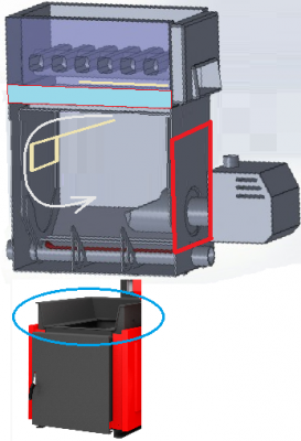

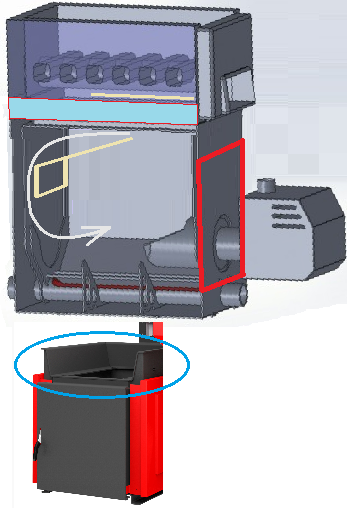

6osi6 - майстор
Тръбите в кутията се махат. Близко до пламъка са, ще отнемат температурата преждевременно и ще правят нагар, който не може да се почиства без да се свали горелката. Трябва да има врата на мястото на горелката, за почистване на топлообменника - ще се появи нагар, освен ако не се облицова с керамични тухли. Ръбовете над горелката да изчезнат - или да са с размер, който да се покрие от керамичните тухли. Дължината на кутията да се увеличи, така че, да може да се сложи една керамична плоча в нея, на достатъчно разстояние, където димните газове да се задържат и т.н. Под скарата за въглища - втора керамична плоча. Водната риза на кутията да се удължи, така че да покрие долната част на котела, където няма водна риза.
Общо взето сте хвърлили труд и материал на вятъра. С кутия в този вид ще имате проблеми. Да бяхте взели котела с който се продава горелката и в него правите подобрения.
filmatoplo - майстор
:) Абе принципа да копира + подобрение .Давал съм съвети за изработка но не слушат .Според мен трябва да се направи така - горелката да гори в изолирана кутия облякана отвътре с керамика ,точно на изхода на газовете към топлообменника да има отвори за допълнителен въздух ,след това топлите газове да влизат във вертикални димогарни тръби два или три хода снабдени с пружини с които да се почистват тръбите ,освен за почистване пружините забавят газовете и ги карат да лакатушат решавайки повече топлина .Извеждане на пепел от пепелника си е опция ,както и автоматичното движение на пружините .Има и друга опции които всеки може да допълва при нужда .Опа тя темата за Виадрус ,ами той ще седи отстрани . :)

m.eit - специалист
6osi6 написа:
То и аз му разправях да има вратичка и облицовка с огнеупорни тухли,но това го прави за първи път и така си е решил. Но при всички положения ,по добре така, отколкото горелка бодната на вратата на виадруса. А като го познавам,добре ако се появят гореописаните проблеми 100% ще проектира котел достатъчно добър.

geniya - специалист
Монтажът на горелката трябваше да се направи на малкия диаметър на горивната глава.Вярвам, че човекът правил разработката на кутията е наясно, че горелката може да се разглоби и да се монтира на малкия диаметър на главата.Така огънят ще се разгръща по-добре в кутията. Виждам един проблем с кутията, в смисъл разстоянието от ръба на "тавана" до отвора където минава пламъка, трябва да е по-малко.Ако "таванът" над огъня не се изолира с шамот или вермикулит, 100% ще се изкриви защото ще го блъска пламъка.
m.eit - специалист
geniya написа:
Съгласен съм с казаното,но магарето не иска врата на кутията,и ти става ясно че гореописаният монтаж е невъзможен. :)
