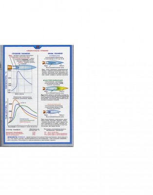

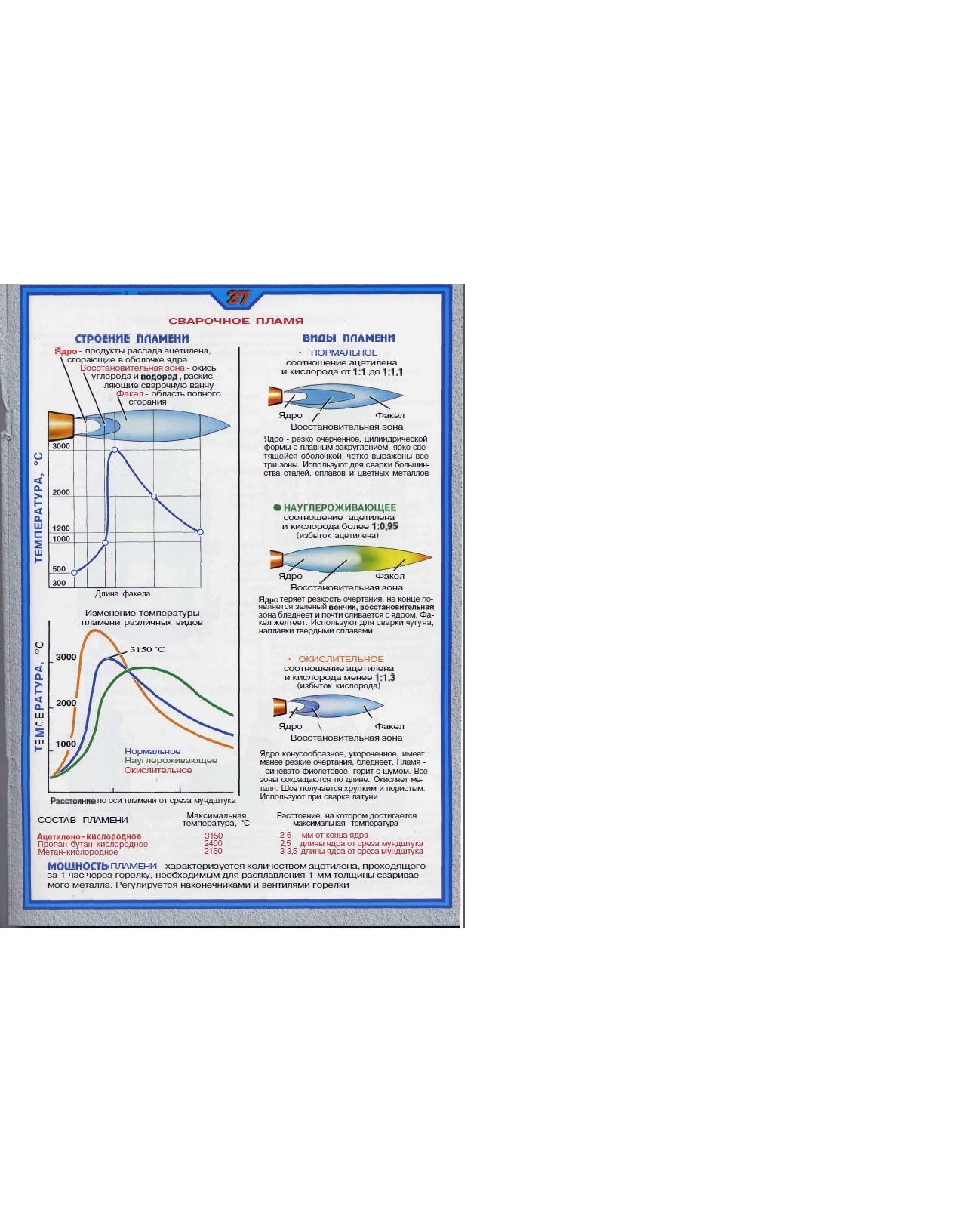

Ето и една снимка от документ за зависимостта на температурата на ядро.и факел от кислорода
