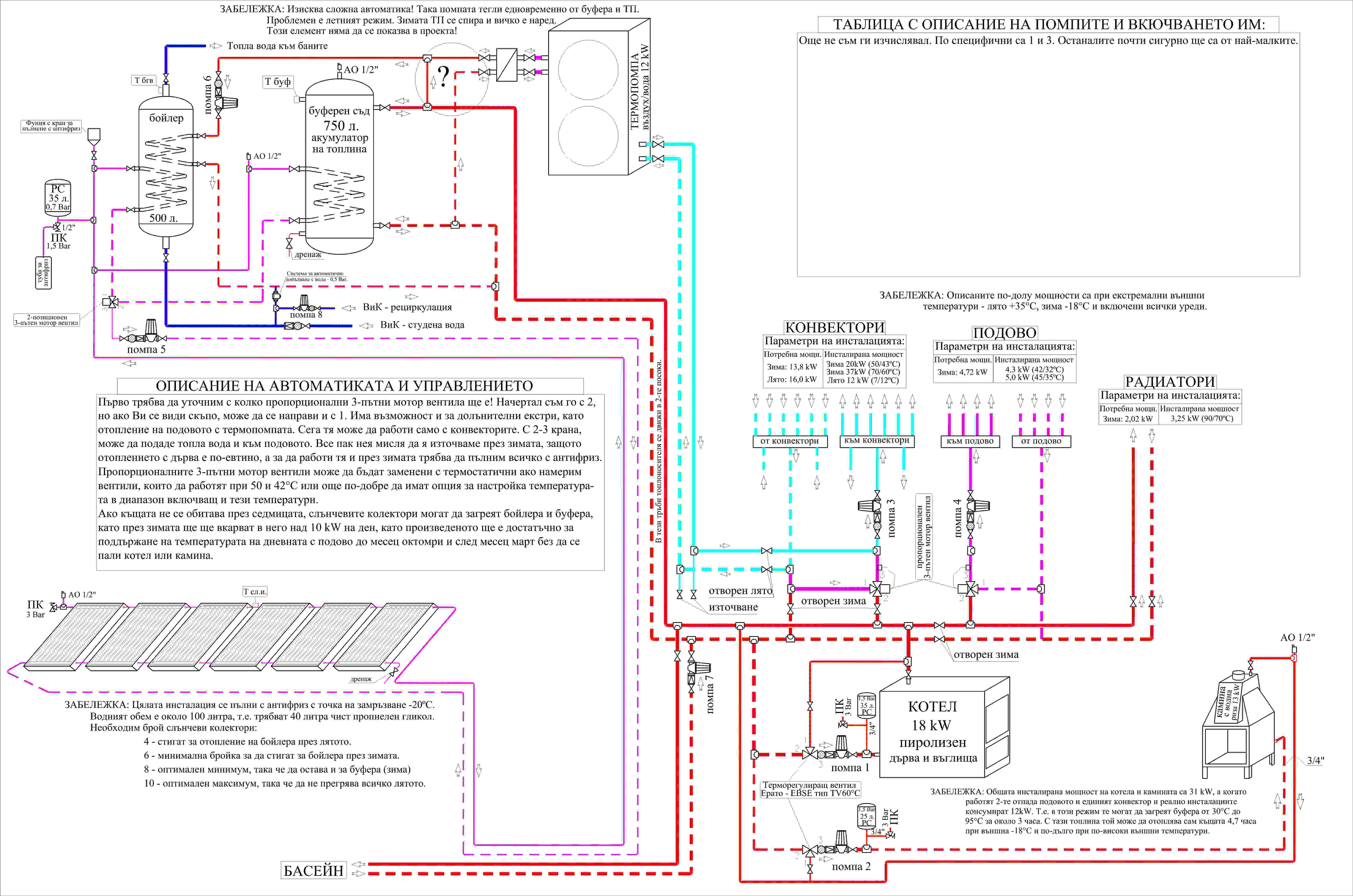

Не съм я направил още. Но Антон е специалист на национално ниво и е изключено да има съмнения в уменията му. Като се замисля обаче - не съм убеден, че е редно да раздавам така труда му. Все пак той от това живее. Аз си платих на един проектант, видях, че знае по-малко и от мен, и си платих втори път на Антон. Нека и другите колеги да кажат дали е редно!

Всеки проект си е конкретен за обекта просто не съм сигурен за тръбите около котлите мисля да са ф40 ппр и помпи 32-60 незнам дали съм на прав път. За другите помпи мисля 25-6 само това ме интересува.
Дано съм на прав път . Почвам да събирам частите за трипътните вентили може ли да ми препоръчате марка и евентуално фирма ако не е реклама разбира се .

чет авг 22, 2019 11:22 amБилян написа: Всеки проект си е конкретен за обекта просто не съм сигурен за тръбите около котлите мисля да са ф40 ппр и помпи 32-60 незнам дали съм на прав път. За другите помпи мисля 25-6 само това ме интересува.Аз съм доволен от вентилите на Херц имат си представители на сайта, може и от много други фирми да ги намериш .

ср авг 21, 2019 9:31 pmbulhomes2 написа: Имам я. Проектирана от АнтонВМ. Включва май всичко, което може да има в една отоплителна инсталация. Намерих един файл от процеса на проектиране. Ако не е достатъчен ще трябва да потърся проекта.Имаш я и е перфектна, но не е с един трипътен, който да се грижи за котела и камината. До тук си оставам почти сигурен, че никой няма така изпълнена инсталация. Дадох и напътствия как може да се направи.
