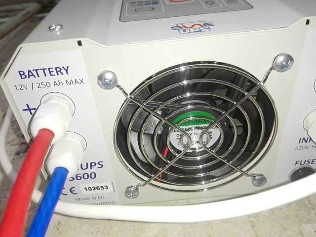

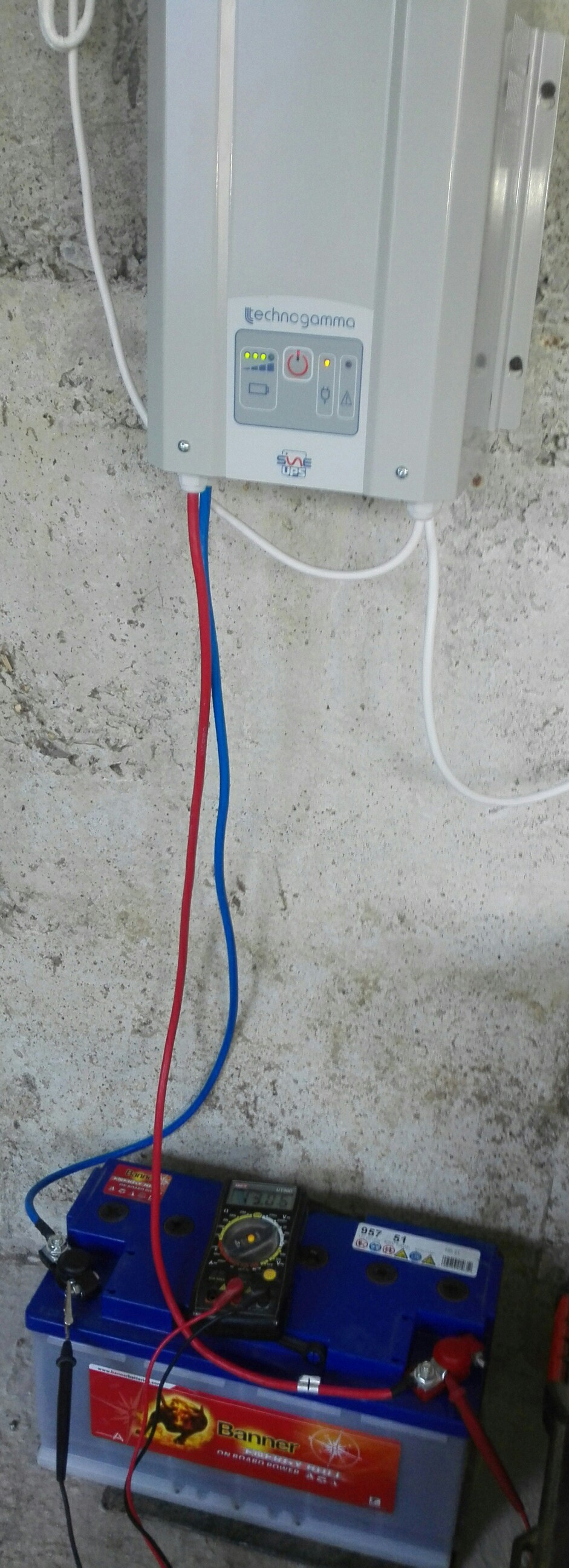

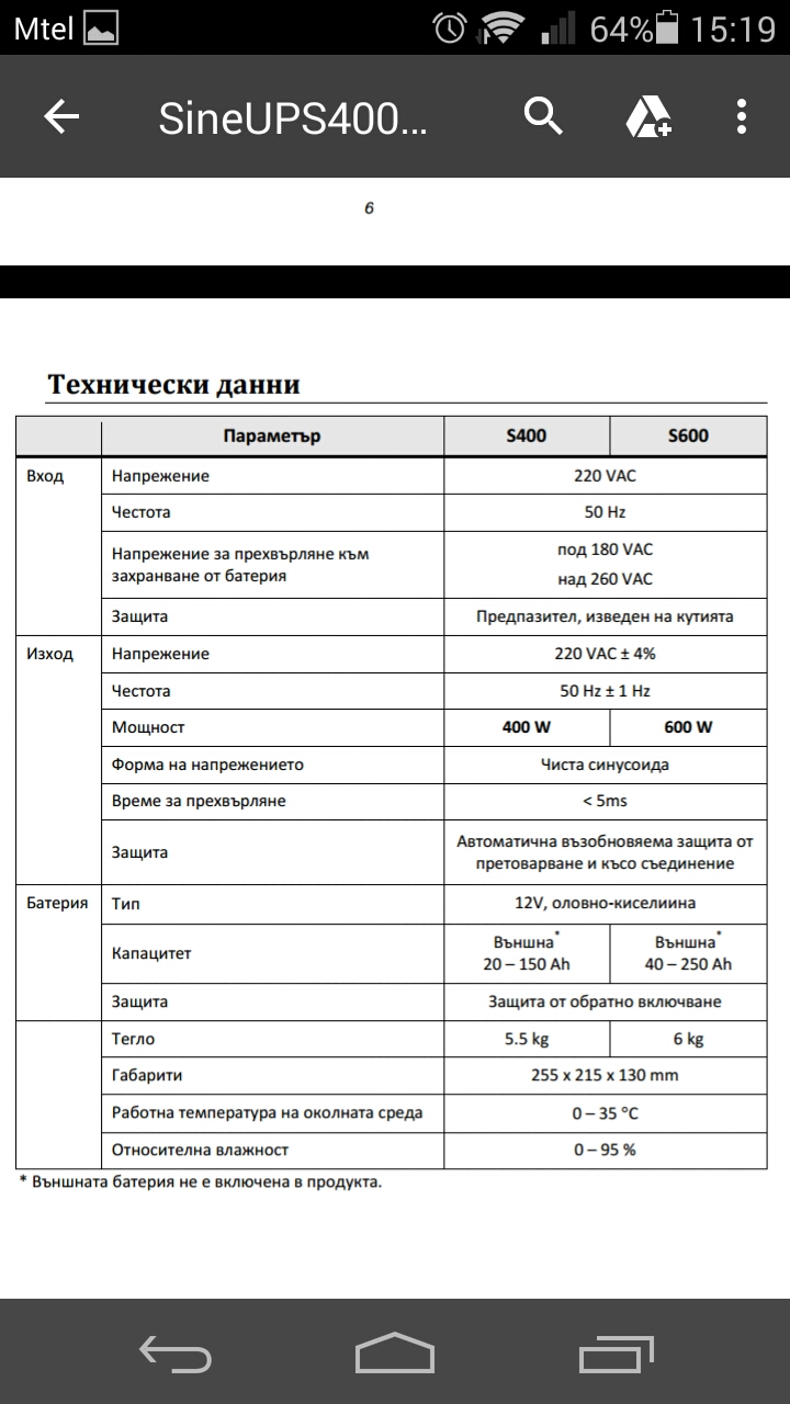

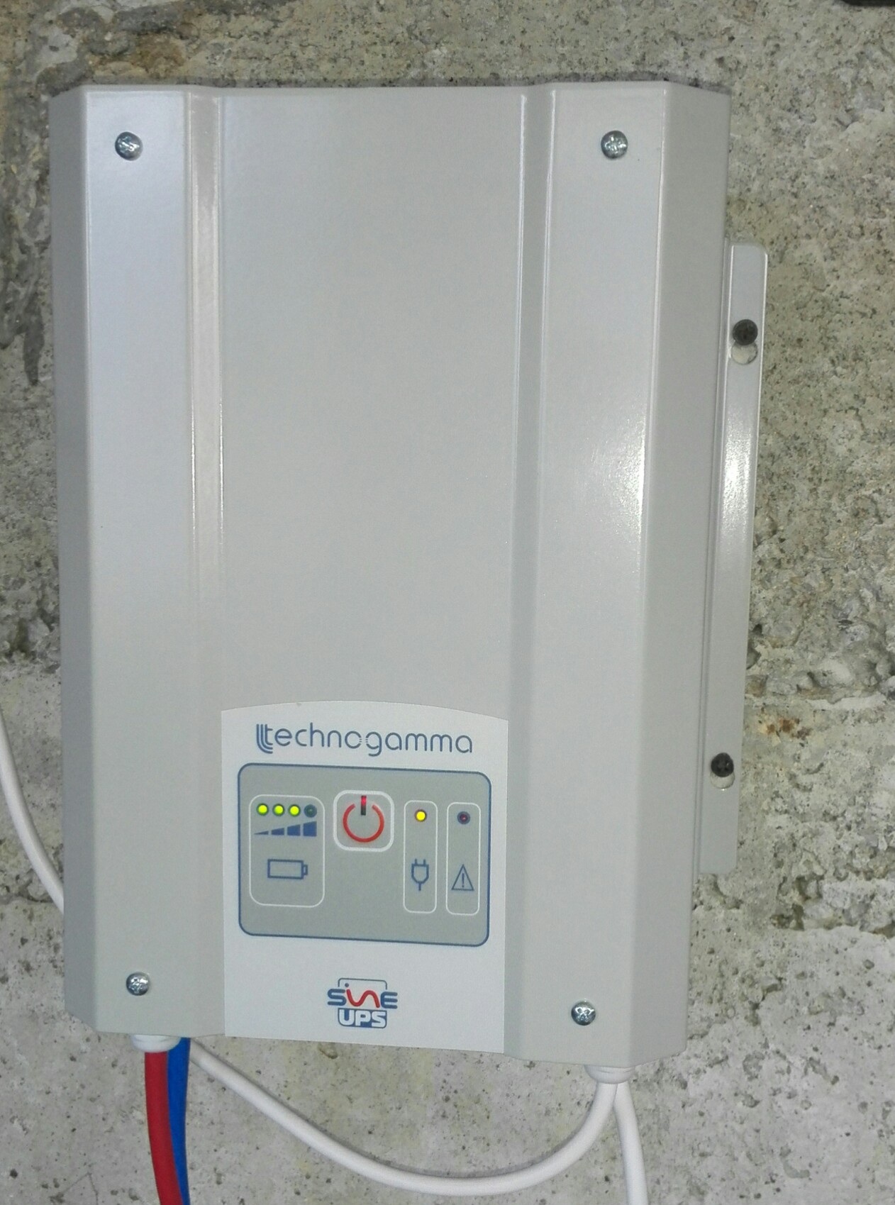

Rumen72 - специалист
filmatoplo написа:
За 180 лв има ли читав юпс :? Че и горелката да пали с него ,сетне сработва ли бързо че горелката при спиране на тока да си продължи работа ,не съм го видял това в действие .Аз имам юпиес Поморийски но освен помпата не смея да захраня с него горелка ,помпата си бръмчи с него без ток ама кой му пука бръмчала е над 10 години когато де наложи .
Аз съм с това и на двете места
Rumen72 написа:
Е разкажи подробно де! Колко време изкарва с Банера, и двата ли са 600 вата, какво осигуряват, с какъв товар........?.....
Kondor1 - специалист
По-важно е гледал ли си синусоидата с осцилоскоп.
Трифон П.Трифонов написа:
Rumen72 написа:
И двата са 600 вата, единият с акум. 65 аh на Mutlu и е на горелка Mareli PB 40 -пали без проблеми, помпата работи нормално без шумове, повече от 3 паления и 6 часа не съм седял без без ток , за периода алум пада до половината по индикатор на юпс . Другият е с ак. 110ah, с акум полутягов на банер, вижда се на снимката и горелка 858 , никъкъв проблем при палене и работа , колко дълго ще изкара ще видим , не съм се занимавал да го пробвам , по груби сметки трябва да устиска около 40 - 48 часа. Цената им е 427 , без доставка за всеки иначе търси техногама UPS Sine 600, и ще им видиш характеристиките, според мен си струват парите. А да за товарите , стандарт 1 ви -запалка 300w,+помпа грундфос+шнек+вентилатор+захранване стаен термостат приемник , вторият е същия, само ,че има два шнека за 858 и запалката я дават 80w керамичната.
