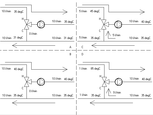

ralev написа:аз не претендирам че съм разбирач ала като затвориш входа на помпата какво ще върти тогава тяС такова свързване няма какво да затвори входа на помпата (освен задръстен филтър, който се монтира директно на входа и го няма на схемата). Трипътния смесителен вентил е проходим във всяко положение.
Работа на трипътен термостатичен смесителен вентил с настройка 40 градуса
