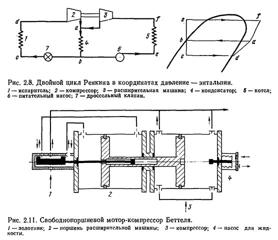

За директно задвижване на термопомпа от газов котел, без допълнителен двигател, се използва двойния цикъл на Ренкин.

hygro тоз цикъл хубав ама как да го направиме във вкъщи :? Май на края пак се връщаме към бидона ТП
