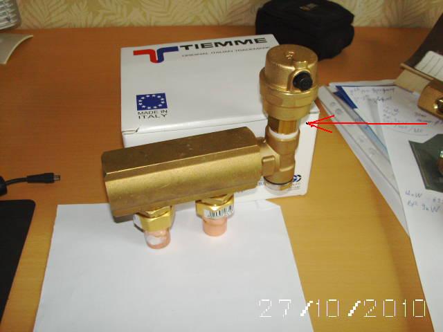

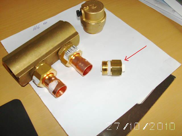

Днес купих колекторите и обезвъддушители за колекторите !Я вижте какво ми дадоха защото на мен ми се струва че едното нещо е излишно и досега не съм го виждал да го монтират (показал съм го със стрелка !!!

Браво бе , това е клапанче -пуска вода и въздух към камбанката обезвъздушитела само когато е завит на него самия обезвъздушител -ако го развиеш при пълна система -клапанчето ще спре водата ,може да подмениш обезвъздушитела под налягане и пълна система без да източваш :wink: Блазе ви че там имате материали -тук няма такива холендри дето си завил на колектора -вътре има ли гумено уплътнение :? Развий го и виж
maxuel82 - специалист

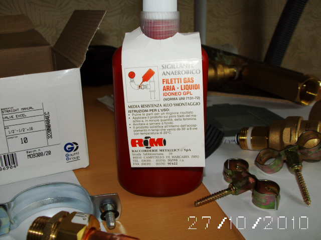

Малеее "гола вода" съм как неможах да се сетя мислях че са ме метнали :lol: Това са полухолендри 3/4 има и на 1/2 и струват мисля че около 2лв . има нещо като клингиритово уплътнение вътре !а иначе цял холендър е 7-8лв та за това взех от тези !Мисля да НЕ слагам кранове след колекторите за да не оскъпявам допълнително че и без това на един кръг са два радиатора ако се наложи ше спирам всичко ! Ето и како ми дадоха да използвам за уплътняване вместо тефлон или калчища ! Вътре е нещо като грес и е синьо !Каза ха ми да чистя хубаво резбата ,мажа и стягам и няма пускане !Ползвали го дабе и при инсталаций за газ !!!

Горното -Браво бе :) беше истинско браво , ама може да се подразбере и като упрек че не знаеш клапанчето , беше браво че си купил добри материали. :) Следващото парно мисля са е с такива холендърчета на колекторите заради медните тръби -край с алуминиевата фалшива вложка -писна ми.Коя е фирмата да ги открия и аз да си купя :?има ли и други цолажи :?

Ами холендърчетата ги купих от едно магазинче дето не му знам фирмата :-D но ги има и в "БАУМАКС" мисля че има и в Бургас ! Холендърчета мярнах и там дето купих медната тръба май пак е бургаска фирма щото ги чух да казват че чакали тир от Бургас :idea: А какво ще кажеш за уплътняването ?Сирурно ли е с това дето съм го снимал или да мотам кълчища и тефлон за по-сигурно! :?
filmatoplo - майстор
Това го ползва мой колега , каза че било яко .Само каза резбата да е предварително суха и най добре изчакай водна проба след една нощ за 100% сигурност. :) Медта я купувам от Интерметал Бургас -продават само на фирми.

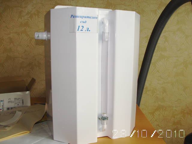

Незнаех че било толкова трудно да се намери РС за отворена система :shock: днес обиколих доста магазини и немога да намеря , а там където намирах едни кръгли и грозни разширителни съдове хоризонтални и незнам какви !Е все пак намерих РС дето ми хареса на дизайн направо му се кефя :-D Малко е по-голям за моята система от 50-60 литра РС трябва да ми е около 6-7 литра но ми казаха че нямало толкова малки и затова купих този - 12литра ! Предполагам че не е грешка !?
Точен е съда , моя е подобен само че вместо шлаух е със стъкло -след време се уцветява в кафяво и не се вижда нивото :lol: пълня пълня и накрая прелива :wink:
