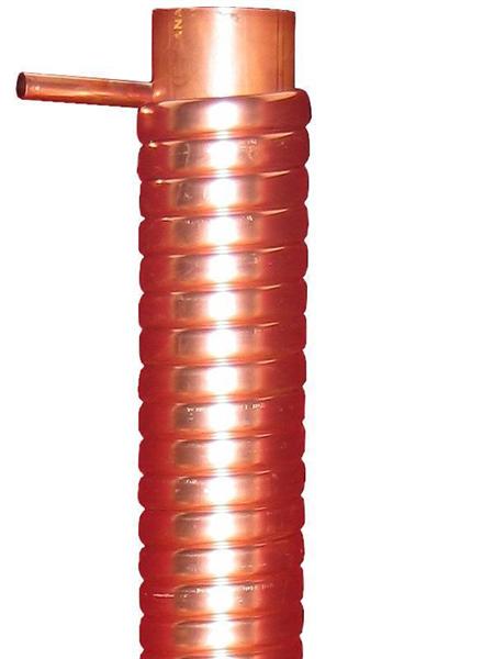

Относно въпроса на филма - почти всяка фирма вносител на климатици у нас би могла да пусне термопомпа въздух-вода , като на стандартно външно тяло се постави термоизолиран топлообменник като този на снимката. Тогава всеки би могъл да го комплектова с хидроколектор- разпределител и вентилаторни конвектори.

filmatoplo - майстор
Колегата с графиката има такова направено :) след седмица ще сподели как се държи в снега . Туй чудо медното навитото , някой го слагат по щранговете на мръсната канализация да улавя топлото което се губи при къпане -тц тц тц :wink:
