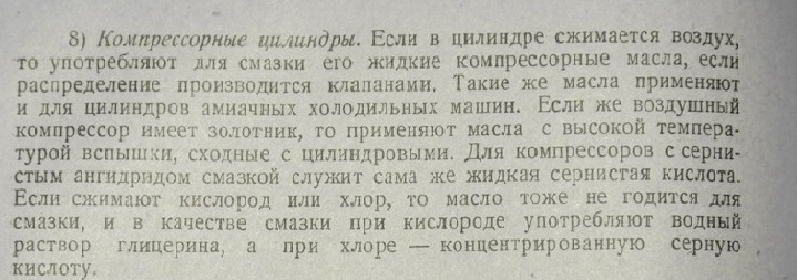

lov написа:
...Глицерина .... защо почти само той се ползва като смазка в кислородните компресори?
Я дай малко повече информация? За какви кислородни компресори става дума? Предполагам говориш за нещо от типа:
Кислороден компресор КП-75 за АКЗС-75
Тези дето зареждат кислородната арматура на самолетите? :-D
Там не се използва чист глицерин а глицериново-водна смес. И това не е заради "отличните" мазилни свойства на глицерина (с вода),
а защото ако се използва масло ще има голямо БУМ, ТРЯС, БАХХХ ... :lol:
То всяка течност има мазилни свойства. Зависи от условията. Като се вижда от скана, и сярната киселина се използва за смазване на компресори.
Това въобще не означава че глицерина има място в антифриза за автомобилите и отоплителните инсталации. Още по-малко, че на антифриза му се търсят някакви мазилни свойства.
