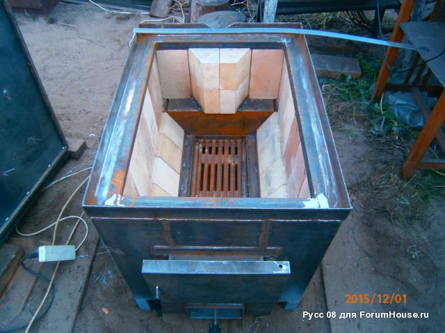

Да доплълня мнението си. Смятам, че самоделното котлостроене в Бг не е развито. Имаще го, но с измирането на старите майстори и този занаят изчезна. Смятам, че няма нищо по-добро от котел правен по поръчка, по размери и по място, от кадърен майстор. За съжаление и шамота в БГ не е на почит.
Руснаците много добре знаят какво е футеровка и я правят успешно. Можете сами да се убедите от примерната снимка. Разделянето на зоната на горене от зоната на топлообмен е най-важното нещо за качествено изгаряне на твърдо гориво.

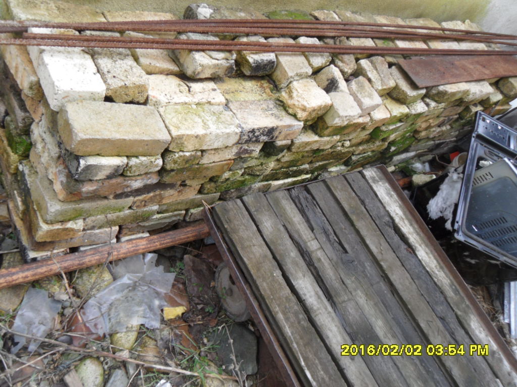

Живот и здраве това лято ще се занимая с няколко проекта ;-) За целтта събрах 350-400 полу-лековесни шамотни тухли от една разрушена пещ. За без пари-такова качество:-)
