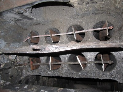

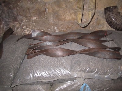

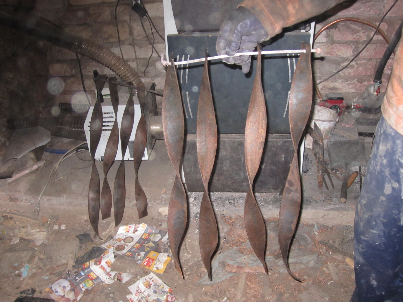

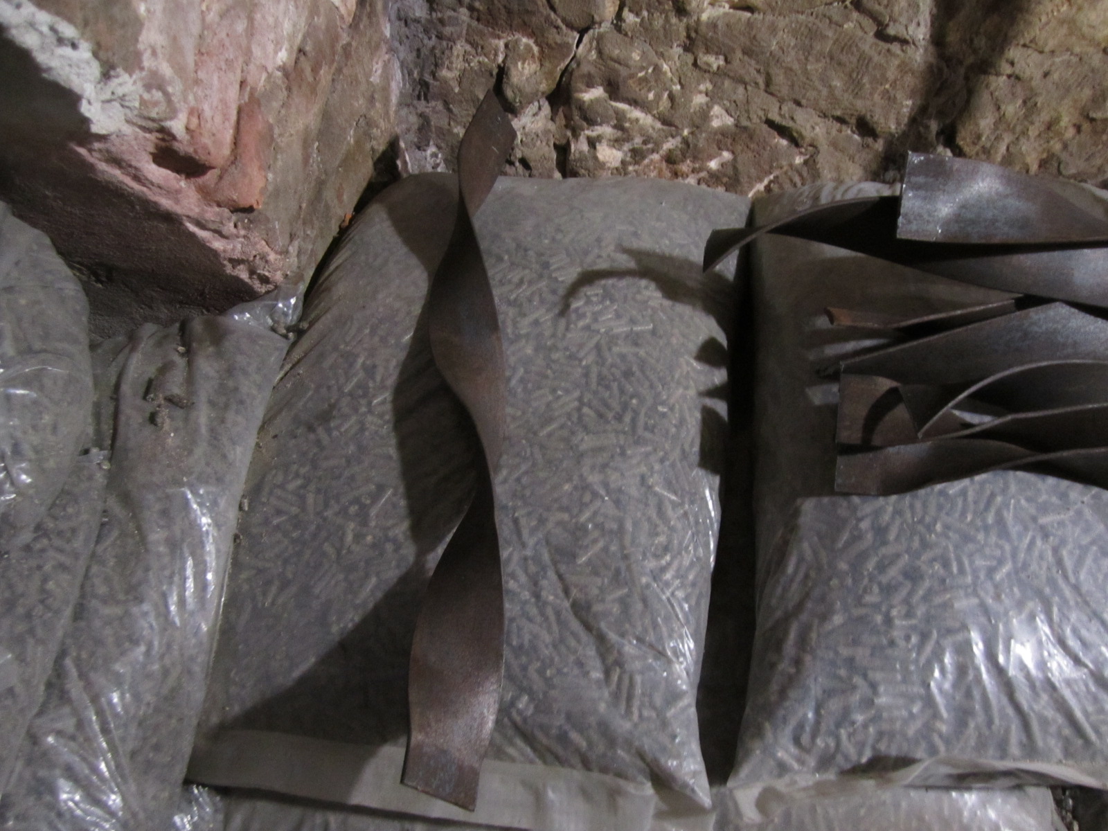

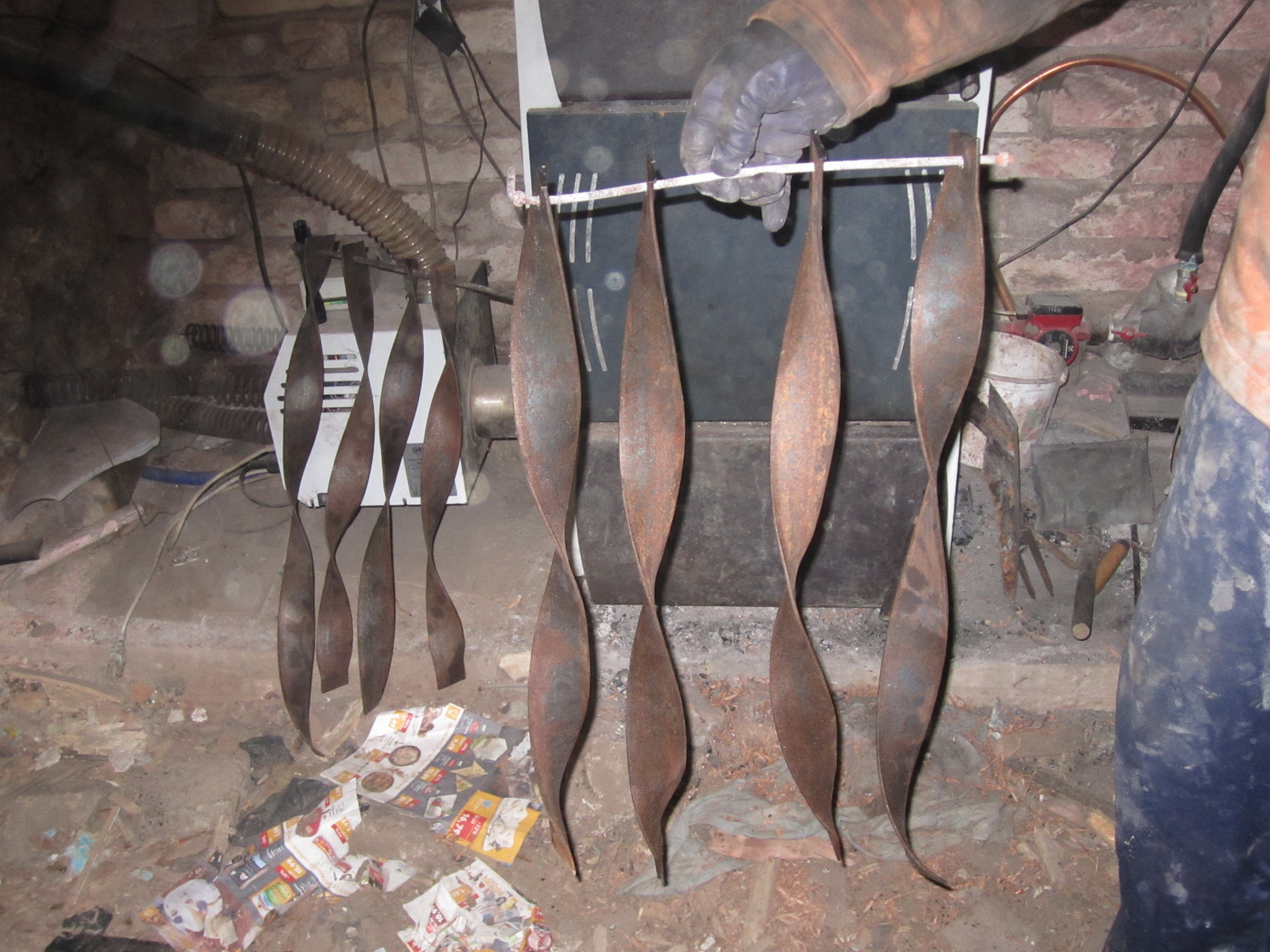

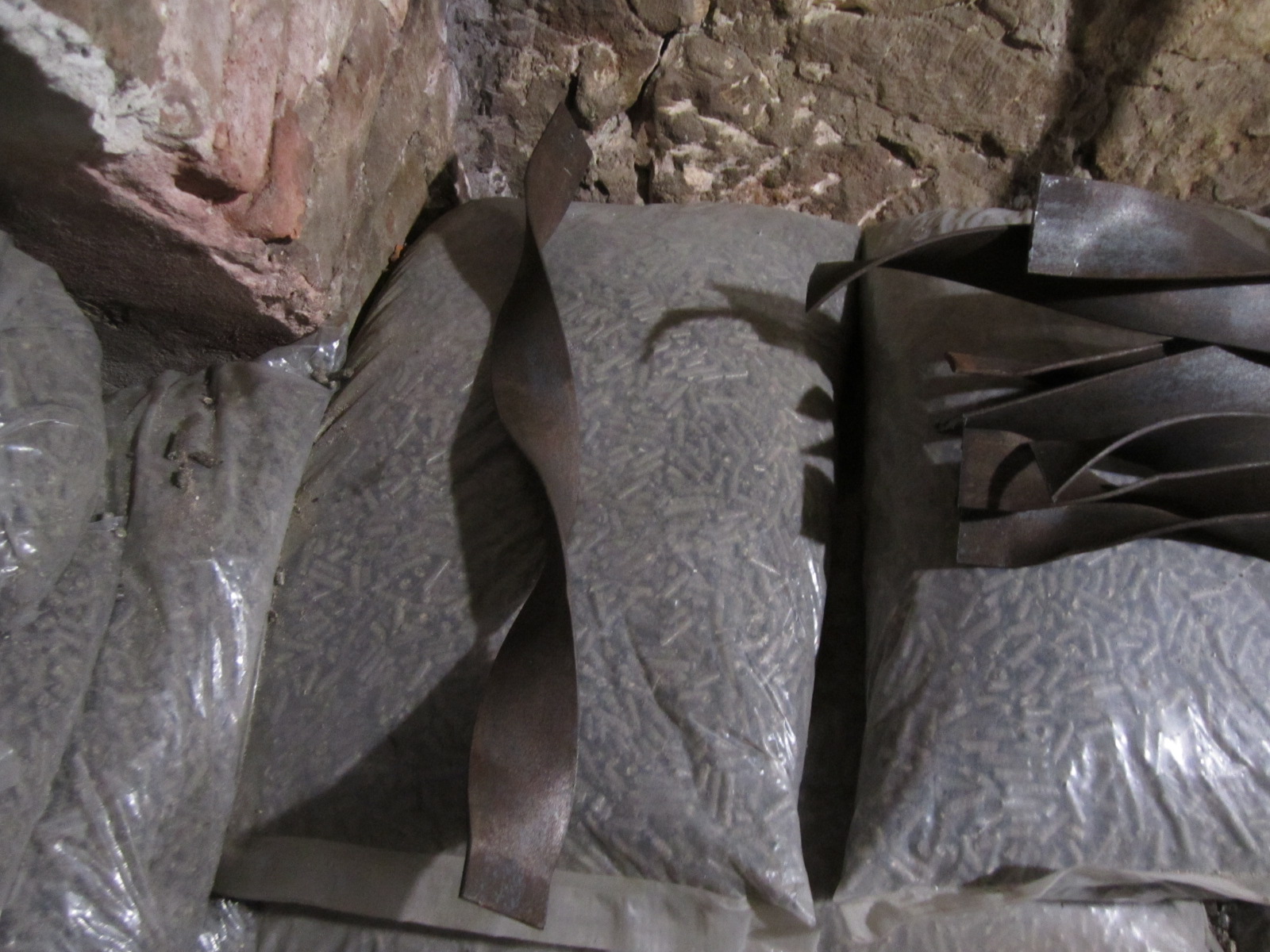

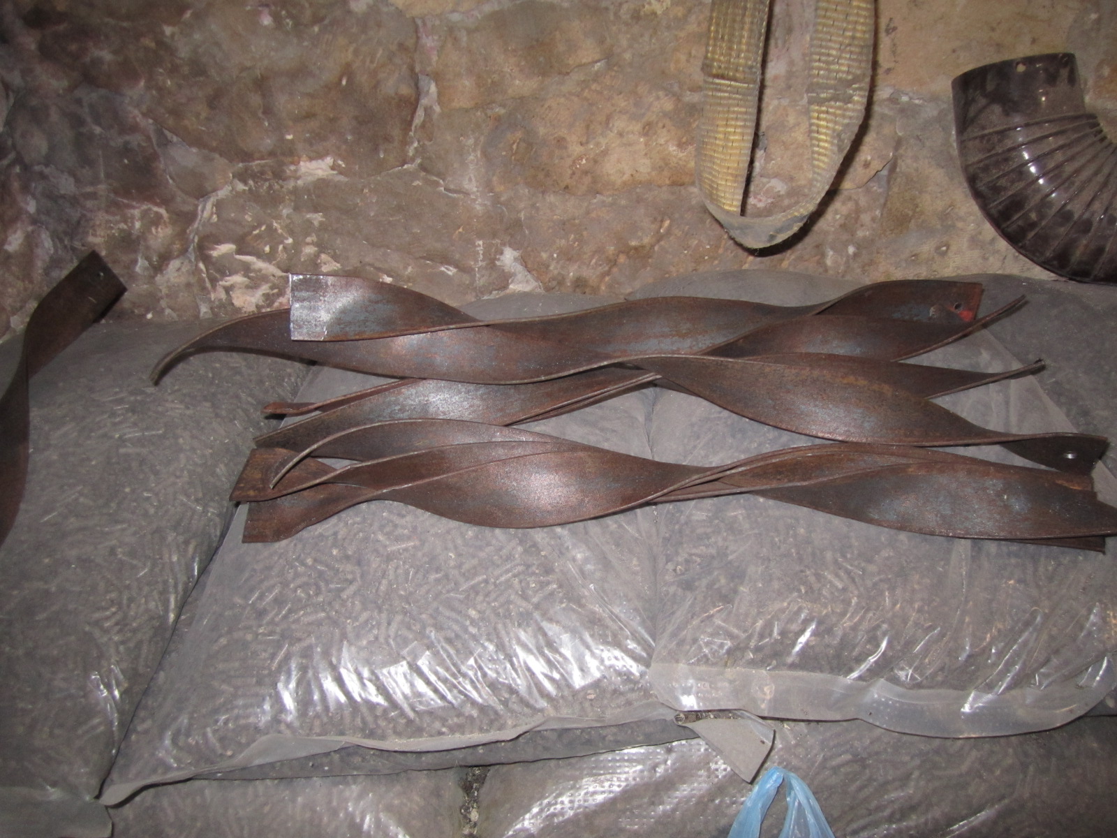

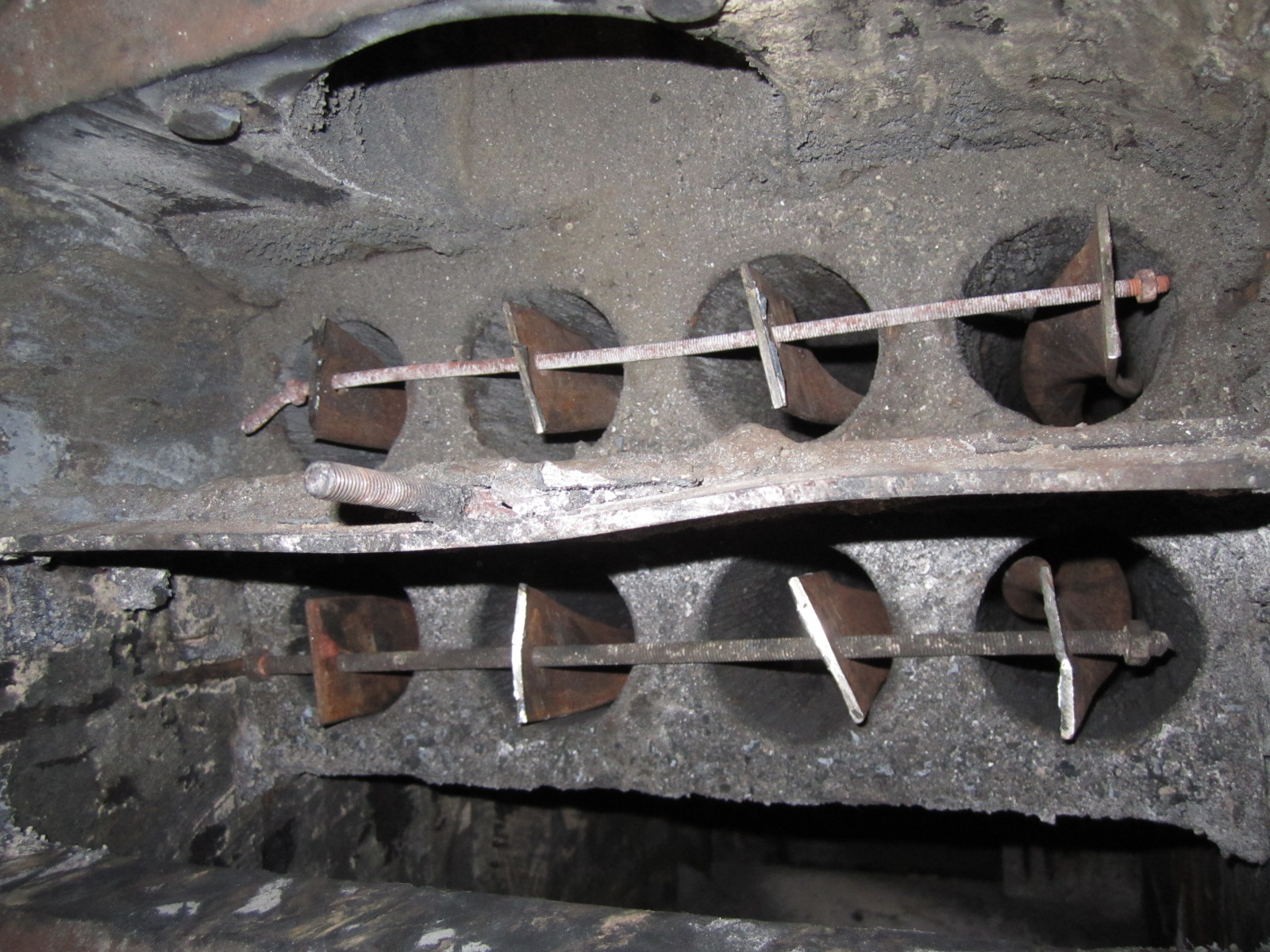

Да дам фото отчет на турболаторите мое производство: Материал шина 50х3мм дъжина 6 метра огъната и нарязана на равни по дължина парчета.Най-отгоре им направих ме по една дупка 10 мм. Понеже котела ми е Грейко 20 кв, си напраих само 8 бр.Не са перфектни, но съм сигурен, че котела няма да се сърди.Окачих ме ги на 2 шпилки 500х8мм.И ги сложих ме вътре в котела, имаше малко убеждаване, защото не бяха перфектни, но в крайна сметка заспаха. Ето и малко снимки :
maistora1965
- Мнения: 627
Вече е късно но все пак ако искаш да станат перфектни слагаш шината в тръба и тогава навиваш.
