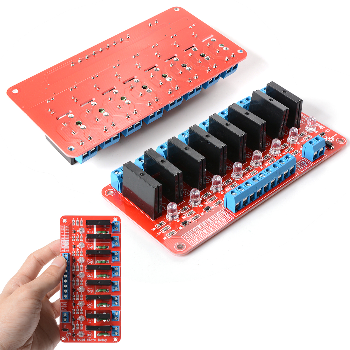

Аз поръчах платката, дето той я продава и налепих твърдотелни релета, но все още ползвам платка с 4 обикновенни "ардуино" релета. Скоро ще трябва да измисля някакво решение на "проблема". Отделна платка за релетата е много удобно, защото при мен контролера е на 5 метра от мястото на помпите и ако ползвам релетата на основната платка, трябва да прекарвам захранващите кабели на помпите... става паяжина.
Отделната платка може много елегантно да се захрани с един 6 жилен кабел за аларма. 4 сигнални и 2 за захранване. За 8 релета (2 блока по 4), може да се мине с 2 кабела, от 50ст метъра.
Ако се спирах да медитирам по-често, бих си поръал това:
Идеалния вариант е да се захрани с 10 жилен екраниран проводник, но и два 6 жилни вършат работа. Дори ще има по 2 захранващи двойки. Ама чукча обича да поръчва, без да мисли, много-много :)
