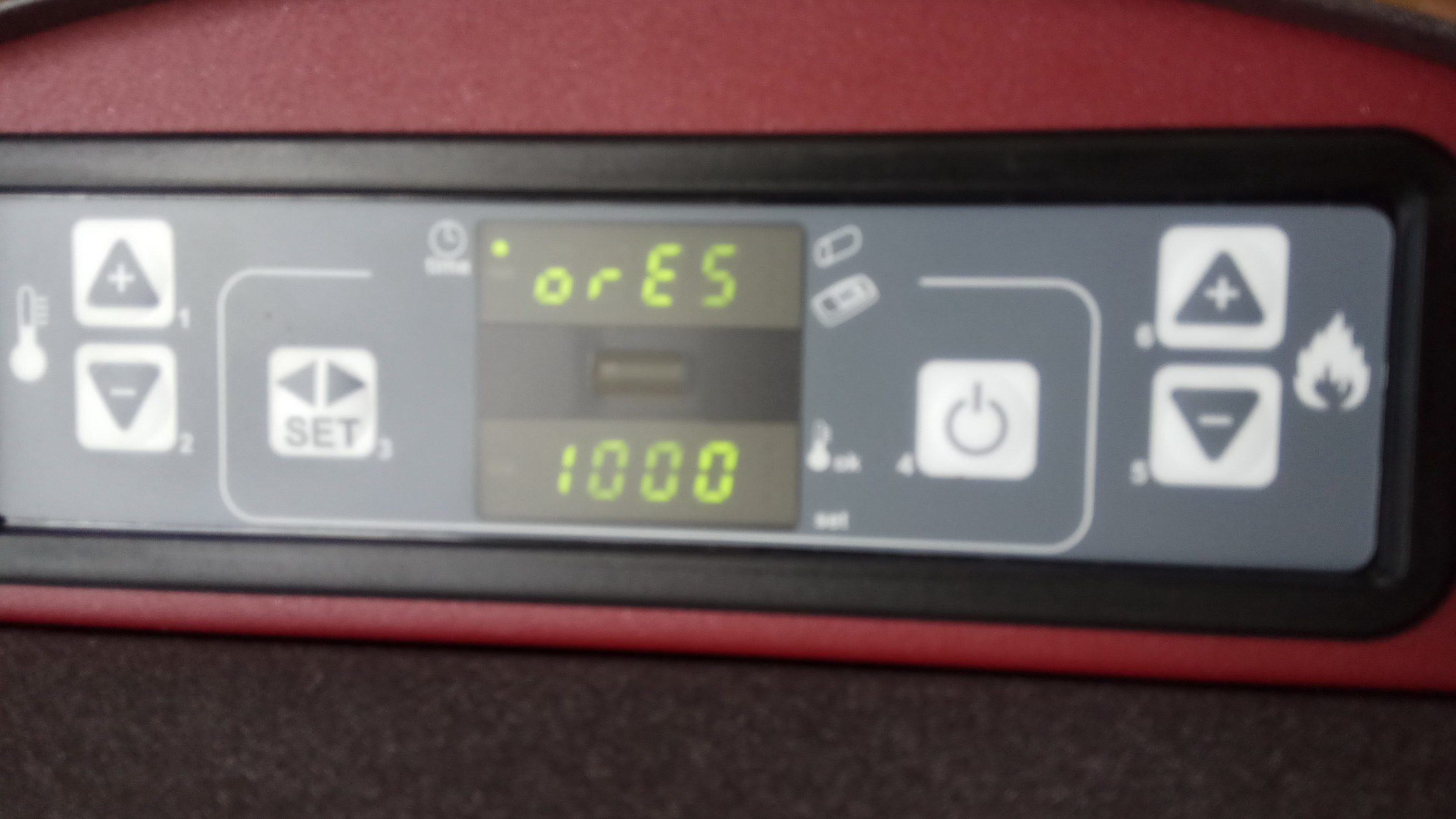

Здравейте съфорумници,закупих камина ARTEL,на която управлението е същото като на Da Vinci,но в параметър b9 ми изписва показаното на снимката,като може да се променя само стойността с цифрата 1000,а горната-не и ако може да ми кажете какво означава това и какво изписва на b9 на камина Da Vinci?

Незнам какво направих, но преди да се ровя в настройките камината си работеше нормално. Става въпрос примерно ако направя темп. на водата 53 градуса и след като достигне тази темп. влизаше в режим MOD и мисля че ми го изписваше в горната част на дисплея, а след моето ровене в настройките вдига 51 градуса на водата и ми изписва MOD на дисплея при температурата като ги редува. Моля за помощ!

съб сеп 29, 2018 8:37 amMakariy написа: Незнам какво направих, но преди да се ровя в настройките камината си работеше нормално. Става въпрос примерно ако направя темп. на водата 53 градуса и след като достигне тази темп. влизаше в режим MOD и мисля че ми го изписваше в горната част на дисплея, а след моето ровене в настройките вдига 51 градуса на водата и ми изписва MOD на дисплея при температурата като ги редува. Моля за помощ!Не се притеснявай колега,ако управлението ти е като моето(горния пост),точно така показва-долу реди темп. на водата и MOD,а горе показва на коя мощност е в момента.![]()
