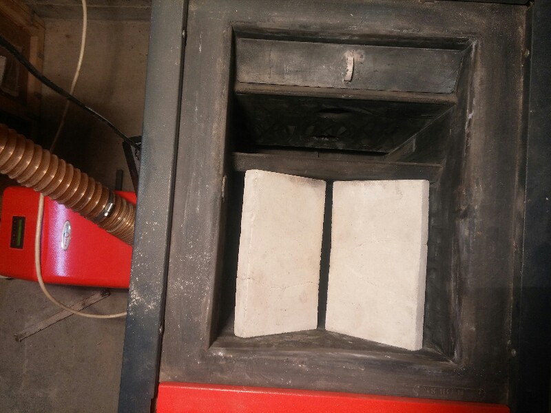

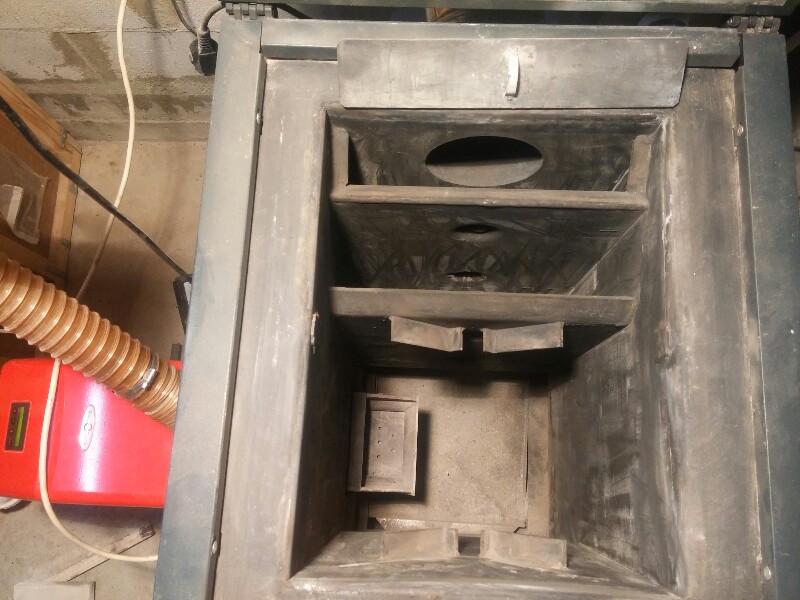

Някой питаше за котела има ли турболатори. Има две тухли. Ако това играе роля на турболатори, значи е. Днес малко хигиена че беше се задръстил. Иначе вече от две седмици карам горелката на 4 степен . Максимална температура 65* с модулация до 55* . Разход на пелети 3-4 чувала на 24ч. Топла вода колкото искаш. Топло у дома колкото искаш 25* навсякъде. Даже и на тавана. Знам че имам загуби от там но поне лед и сняг няма на керемидите. Иначе през последните сутрини температурите тук са -12* . Ето и снимки. Клип за самопочистването не мога да го кача тук.
ulieliadi - специалист
Двете тухли не са турболатори. В друга тема имаше даже чертеж за котел Дакон, но мисля че и за този ще станат.
С този разход 3-4 чувала, трябва да го чистиш поне на две седмици. Не ти ли идва скъпичко, това са си 20лв на ден?

Аз питах за турболатори. Ще те помоля да вземеш две мерки следващия път като го спреш за чистене. Да премериш ширината на котела между водните ризи и височината на вертикалните ризи (питите).
Моя котел прилича на този. Вместо тези тухлички слагам един капак от ламарина с дръжка, който вадя с едно желязо че пАри. На практика топлия вятър от горелката съм го концентрирал между пити 1 и 2. "Бункерното" пространство (това най-отпред при горелката) се изпълва с топъл въздух и уж става някакъв топлообмен. Само че ефект много няма от това нещо...
Мисля че котелът в зависимост от тягата на комина ти може да се преправи на 5-ходов чрез:
1. Ошамотяване около скарата на горелката с отвеждане на топлите газове надясно.
2. Поставяне на вертикална ламарина, която разделя "бункерното" пространство на две.
Като цяло малко по-добре направен котел от гл.т. топлообменна площ. Разстоянието между питите е по-голямо също.

Ах защо го нямам този Пелетен в къщи ,има Бая поле за изява по него .В първата камера може да се подредят тези или др детайли по др начин ,като първо хоризонтална преграда позира пламъка до крайно дясно със оставане на отвор в края да минат газовете ,след това газовете да се подбират с друга преграда пак хоризонтална сложена по нагоре но вече поставена в крайно дясно положение така че пламъка да минава наляво и да излезе през отвор който остава около 5-6 см .След това във втория отсег да се направи същото като лакътуши пламъка наляво надясно с турболагор който е от ламели които крият 75 % ламел и 35 % отвор и да се редуват насам натам през 12-15 см височина колкото поеме в камерата .Образно казвам да седят хоризонтално ,може да с лек наклон .Въпрос на желание за проба .преди това обаче направете замерване на градуси тук там и след поставянето пак ,за целта може да се ползват бутафорни ламарини дори 1 мм след успешното развитие може да се направят от по яки ламарини или керамика . :partyman:
