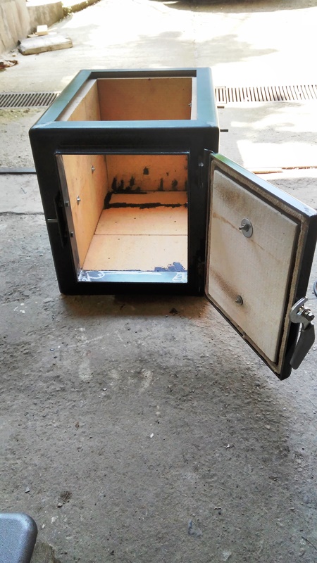

Остава само да изолираш кутията външно. Майсторска изработка и много качествени заварки!

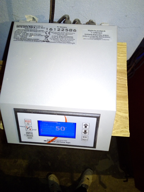

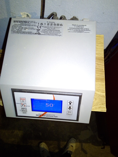

Аз се притеснявам, че в това топло време немога да стопля радиаторите с този процентов поток от смесителя, камо ли като паднат -10 - -20 градуса? Шоп, може ли да обясниш как да си поскам 40 или 60 процента на горещата вода? То сега дефакто контролера поддържа тези 65 градуса на водата с 10 процента мощност ( снощи бях пуснал само 3'и радиатора) и на сутринта горелката беше изяла две шепи въглища.
Идеята за буфер ме гложди , т.к. искам системата да си я оправя максимално -стига да знам как да пускам повече от 4 процента поток на смесителя?
П.С. Контролера незнам нищо за него - т.к. съм нямал друг с който да го сравня.
Има си заводски настройки, който си мисля че съшо трябва да се бутнат?
Дори час немога да му задам.....
Поздрави и Благодаря на включелите се!

Какъв е контролера? Гледам, че имаш трипътен/антикондензен/ вентил. Имаш ли друга смесителна/регулираща/ арматура при котела? Тези 4 % на кое са?

Повече топла вода ще се върне като се позатопли къщата, радиаторите също. Няма как да отвори връщащата линия повече тоя трипътен вентил, след като в началото водата от радиаторите е с ниска температура, особено ако са преоразмерени.
Не се притеснявай, просто имай търпение, а за да се случат по бързо нещата, увеличи температурата на котела, в началото.
Термоглави, буфер, трипътен със задвижка, еквитермичен контролер, помпа на големия кръг=перфектна системка.

Няма място за притеснение. Увеличи ако трябва от контролера температурата с 1-2-3 или 5 градуса и много бързо херца ще започне да пропуска повече.
Аз дори моя античен контролер като мръдна +- 1-2 градуса и всичко е променя. Херца може да отвори повече %, а мога в системата да имам 30гр, когато не е студено, а в котела си е 55-58 да кажем.
Херца е един най-прост термостат както при автомобилните двигатели. Реално няма какво да му се счупи.

И аз така си мислех,но исках да го чуя от корифейте във форума.
Кутията е изолирана от трите странични страни с огнеупорни тухли см, остава да сложа вермикулит на вратата и да наредя огнеупорни тухли на пода( мисля 2см).
Контролера е Iryd RTZ PID модел К ( незнам дали е от значение)

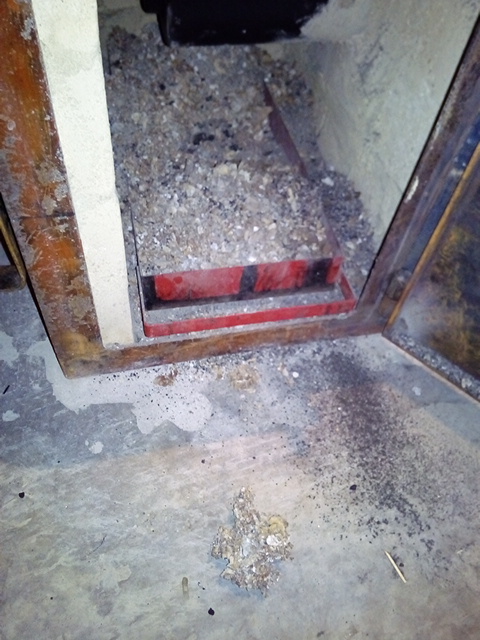

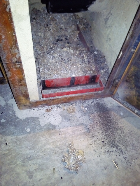

Снощи почетох за тази хидро-стрелка и сега ще отида до вторични за разгледам дали ще има нещо интересно - и без това трябва да си направя по-дълбок пепелник). Покрай кутията се научух и да заварявам, така че изработката не му е проблем.
