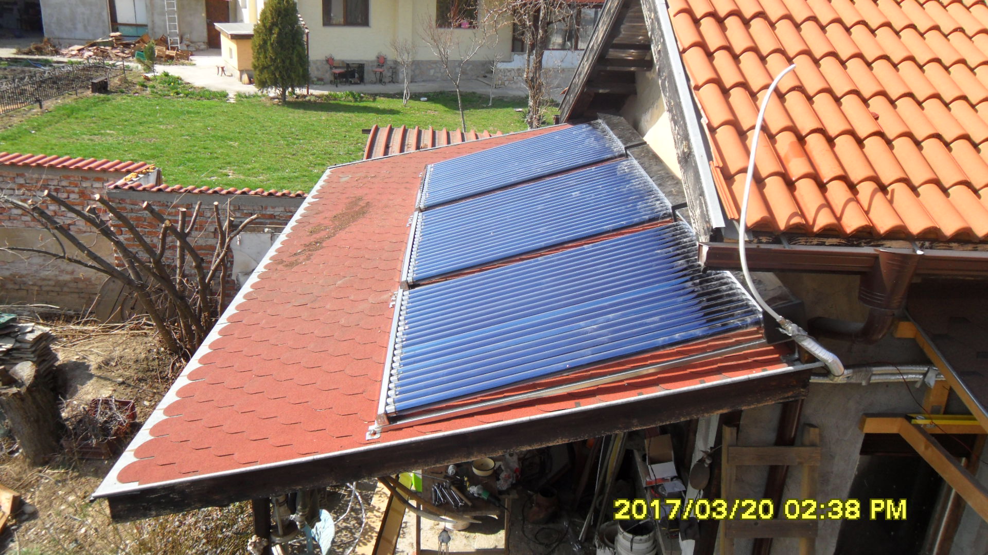

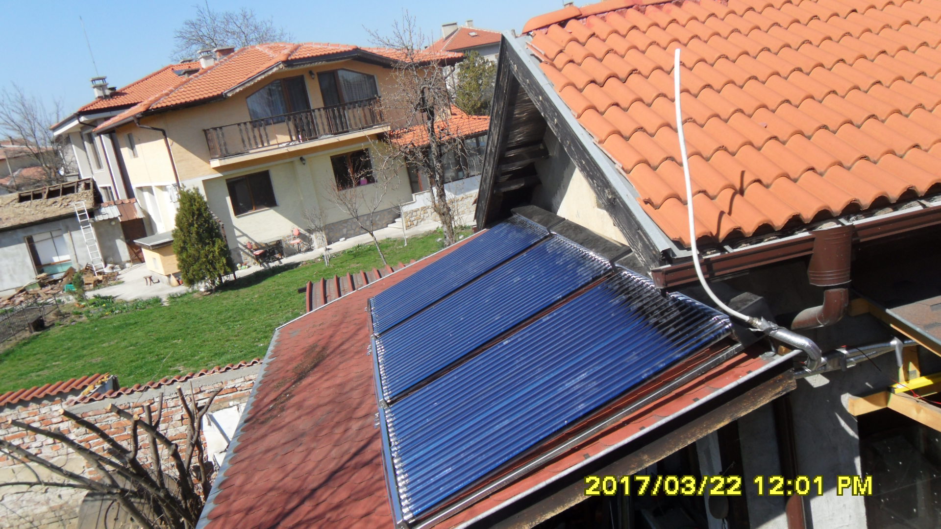

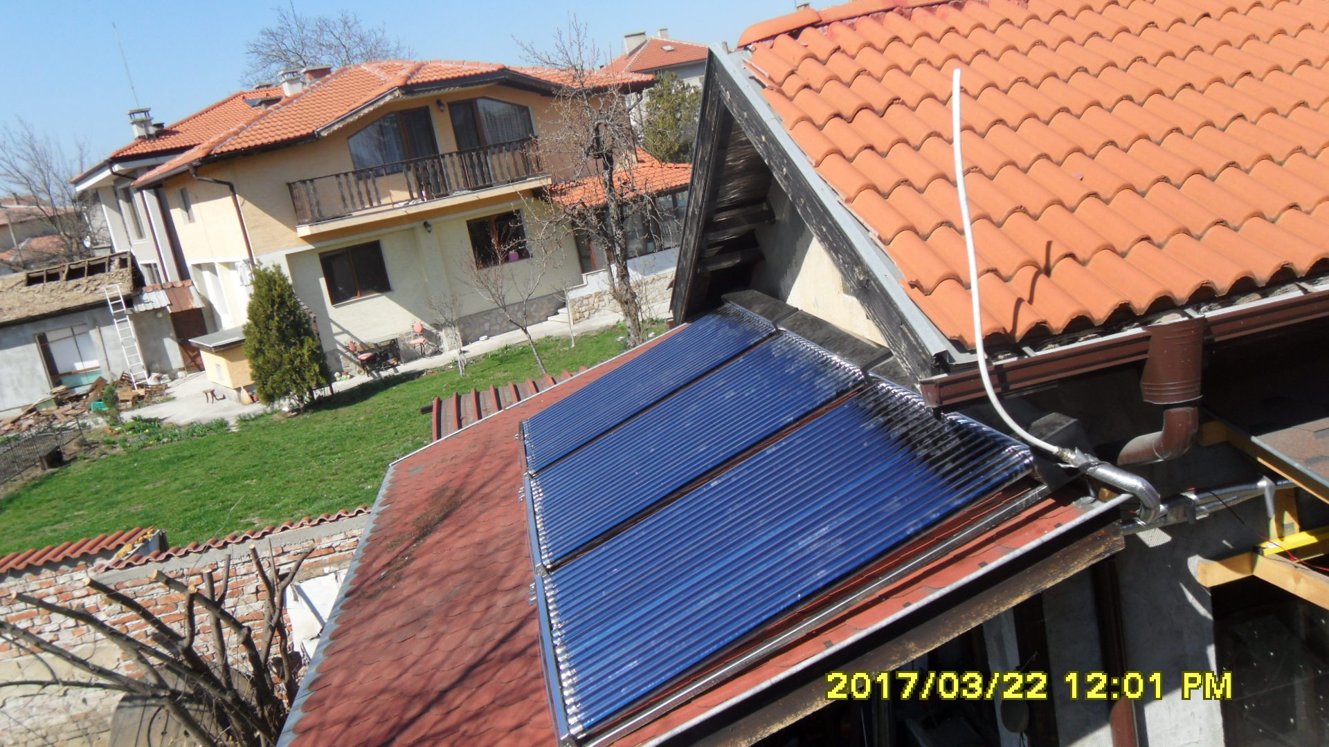

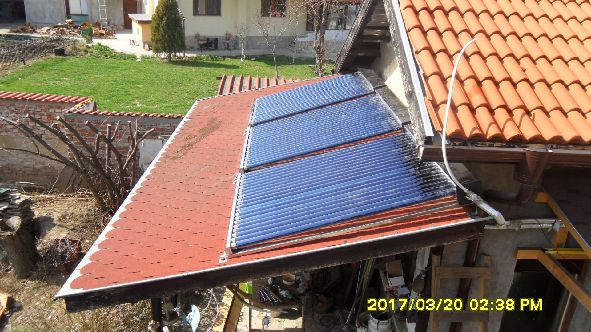

Здравейте пак.Шопе не искам да споря с никого камоли със специалист като теб.Казах че това,си е мое мнение.Сигурно си притежател на D.B.-система,и ти върши работа нали!?Е аз пък съм със затворена и на мен ми върши работа.Просто си мисля че наклоните на тръбите D.B.съдът и др.фактори,е ми не е ли по-лесно и по-просто,надуй си с-та до определеното налягане.Прекарай си тръбите както ти е удобно.И така загретият флуид да отива директно в серпентината,без излишни(според мен)други съдове.А там в серпентината.Въпрос:при шарено небе нямали да е по-добре със затворена,все пак по-малко количество вода има,нямали да се загрее по-бързо,или пропускам нещо.И второ защо големи брандове като виисман,бош,волф,дедитрих и др.никъде не пишат или дори не споменават за D.B.Или е нещо пак някакво маркетингово трикче.Затова казах че според мен,затворената е със една иде по-добро КПД от DB-ка.И по-лесна за правене.
vrangelov написа:Не си падам по космати дупета така, че спокойно,не те свалям!saraneron написа: Ха-ха !!! Този отговор е грешен на 99.9% . Значи си е чиста лъжа!Стига си търсил под ДБ системата слон! Колко кислорор има в 5 куб.дециметра въздух.Системата е ЗАТВОРЕНА и този кислород ако се абсорбира на 100% през първото денонощие на работа, остават 5 литра въздух(ОБЕМ) без кислород в продължение на години докато не се отвори системата поради някаква необходимост.Помпата харчела повече, колко повече?Дори не си наясно защо ШОП ти е написал САМО 20 сантиметра напор? Не 300см. както си мислиш а 20см.Правиш се на много остроумен, ама не успяваш да ме впечатлиш. Като не си се научил как се прави drain back, дано поне да знаеш как се прави ракия на селския казан.
