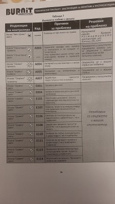

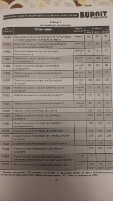

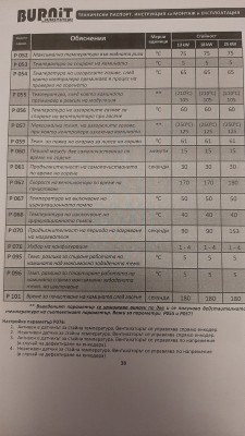

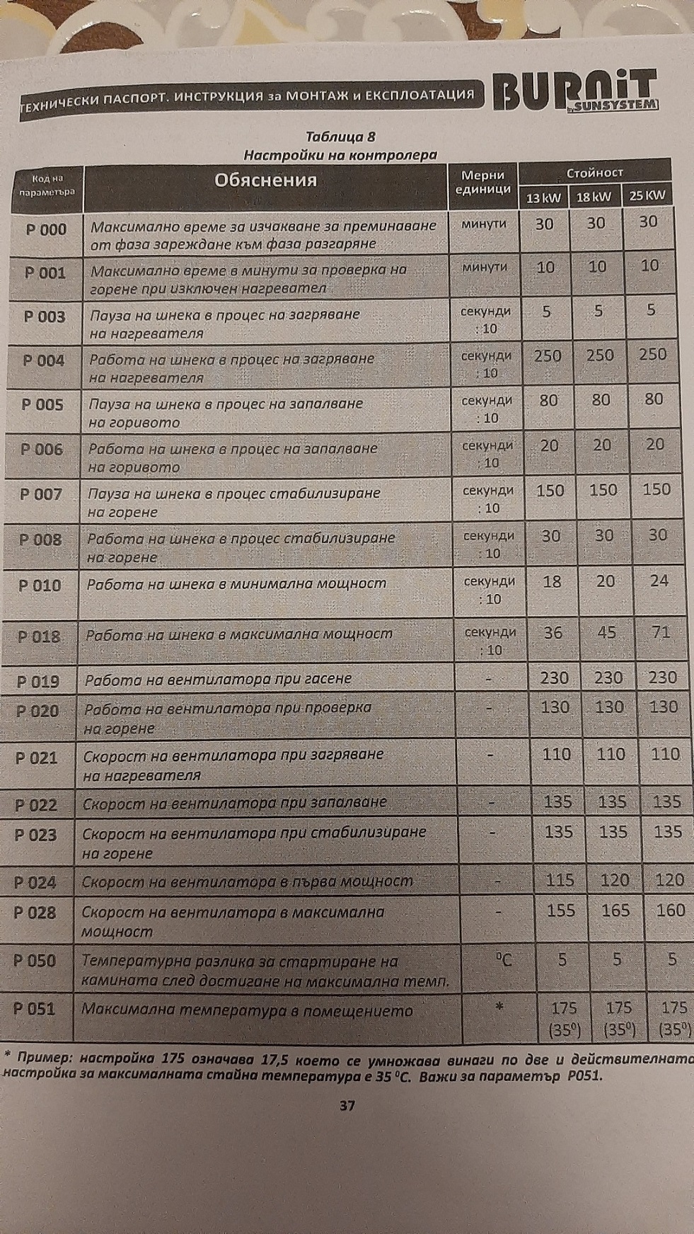

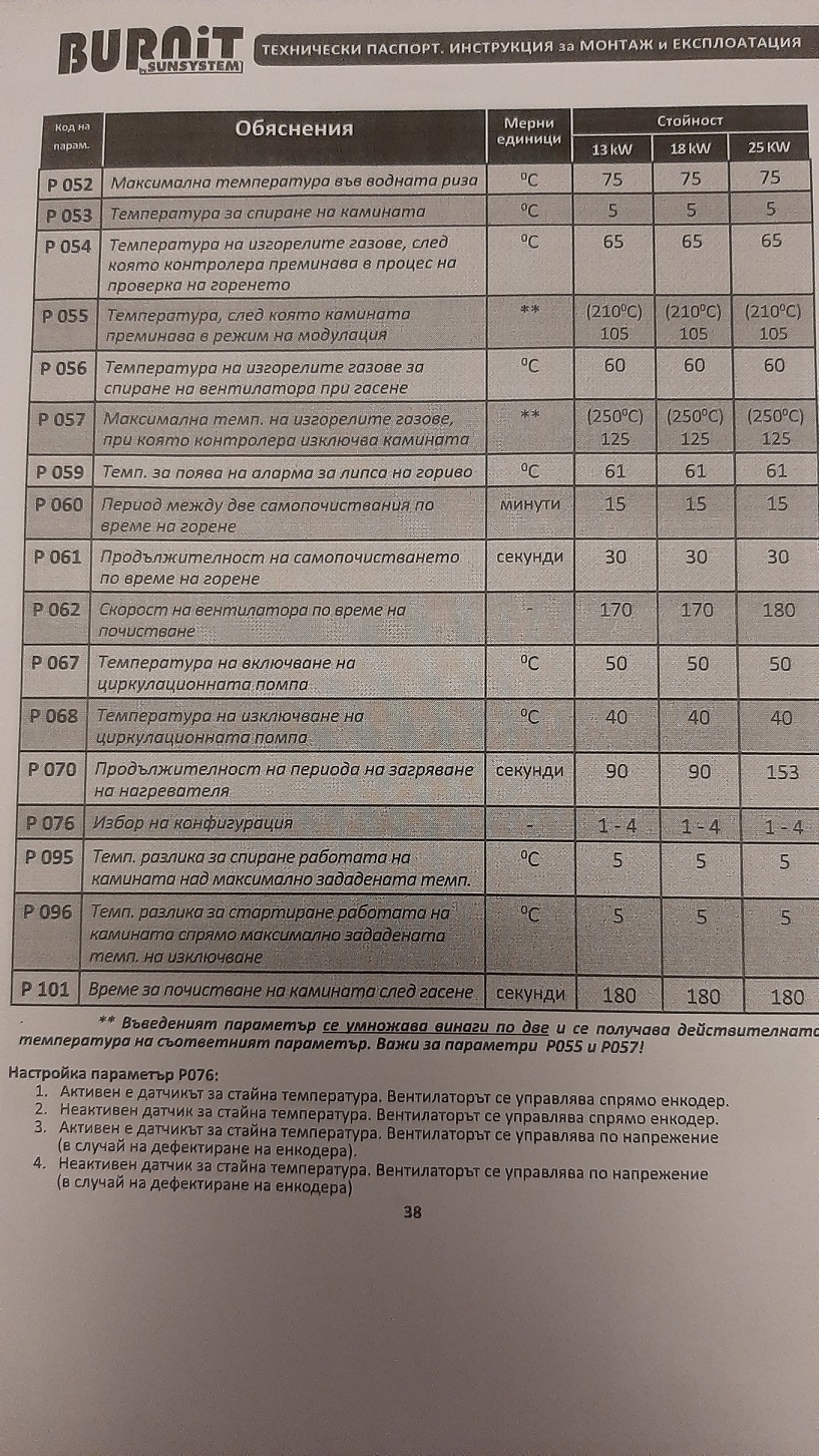

И днес по рано си принтирах няколко инструкции от нета .На Burnit Advant 4G са със същото управление и ги има настройките .
Снимах ги ама тука ги иска под 1мб ,а на тоя WIN 10 нямам идея как се смаля снимка... ако искате мога да ви ги пратя .

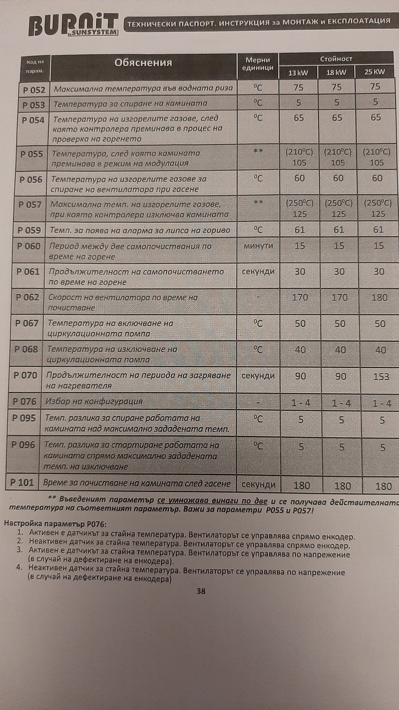

Едно към едно са с мойте.Както казвате;(P 055) -105 Температура ,след която камината преминава в режим на модулация - 210С
Да, съгласявам се. Виждам, че тук конкретно, логиката е да се умножава, за разлика от Фумиса при ЕкоСпар. Няколко пъти подчертах, че са възможни разлики, за различните производители. Така практикуват и от Натурела.
Питоне, успя ли да влезеш в сервизното меню?
Да това казах ,че се рових в моята до сега :) .Влязох и сравнявах ,с тея който изкарах от нета .

Намерих начин да ги смаля.

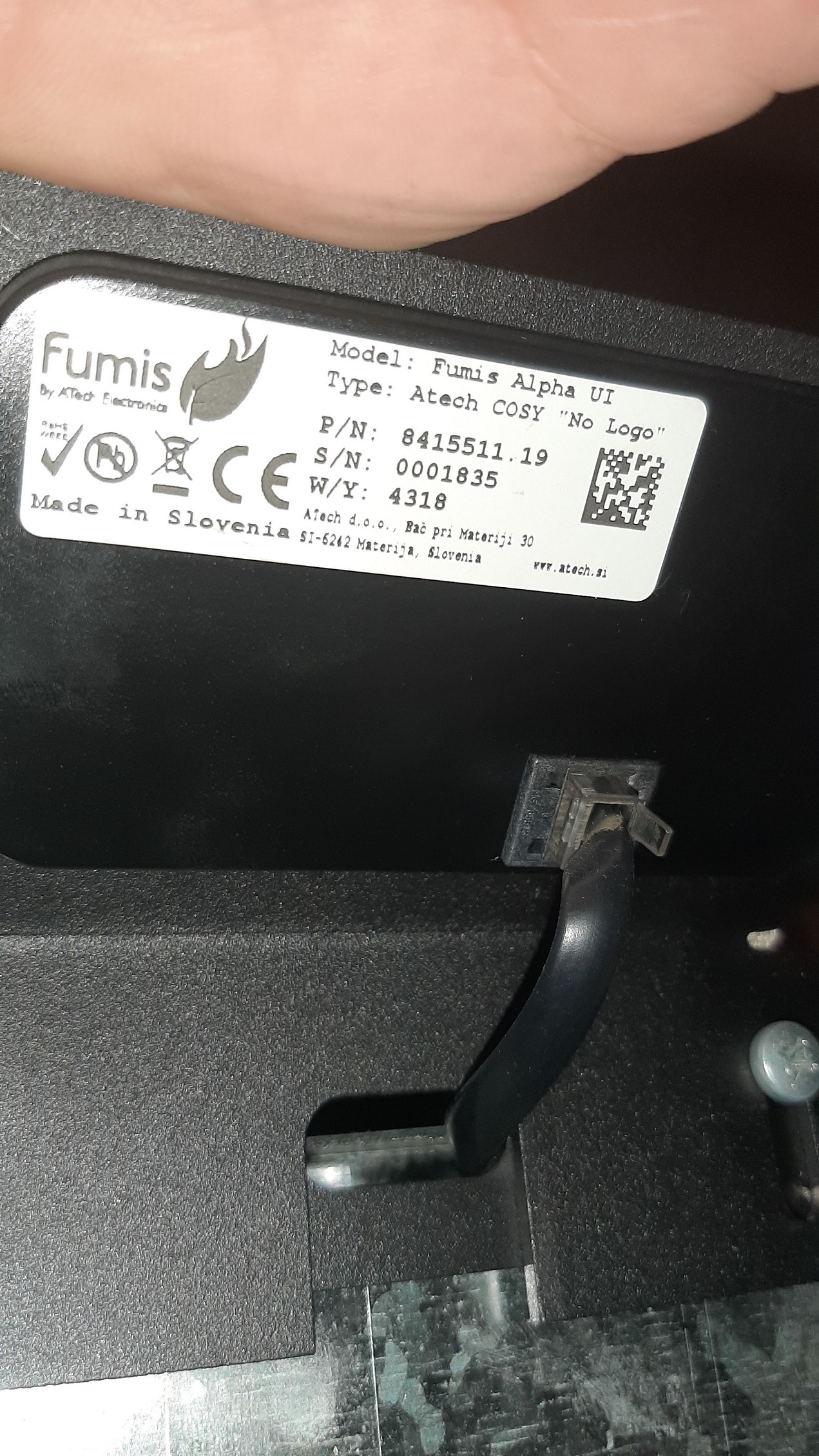

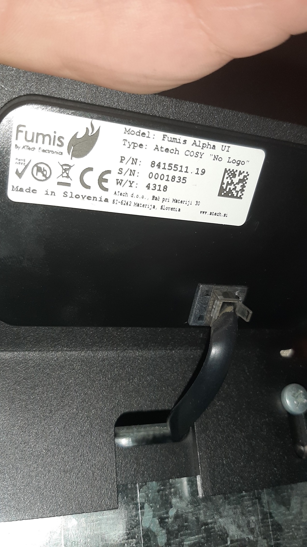

20201015_202940.jpg Това е модела

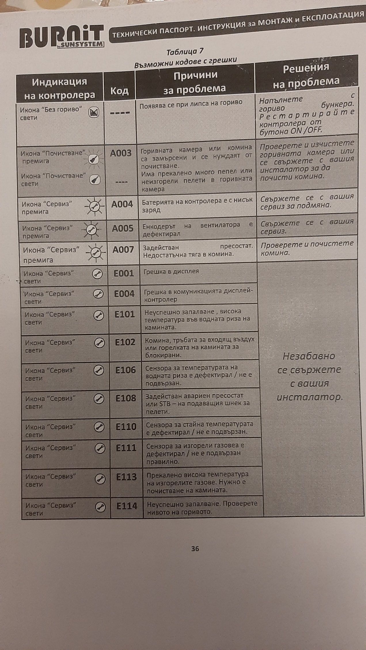

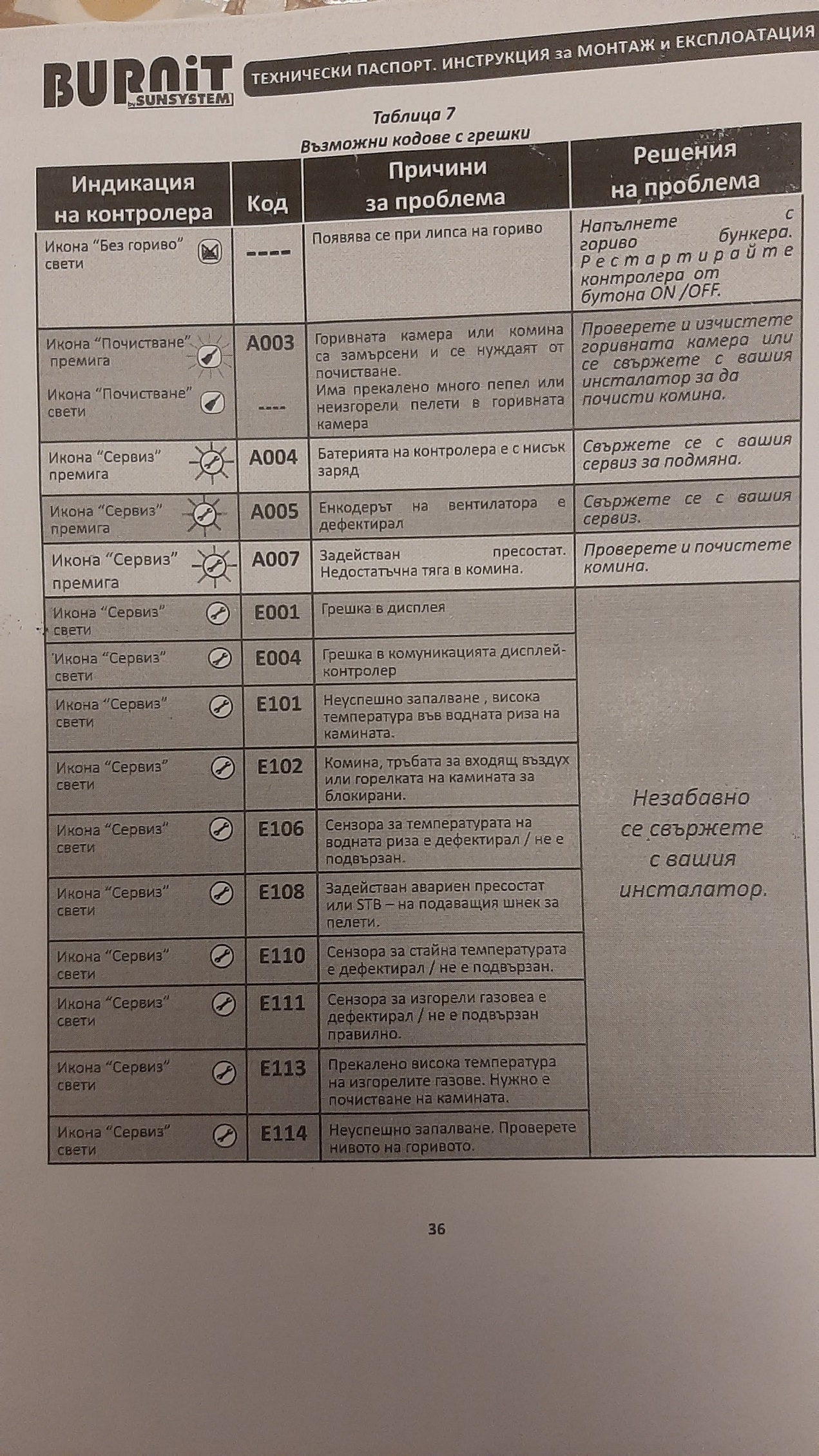

pitona_89 - специалист
И грешките за модела

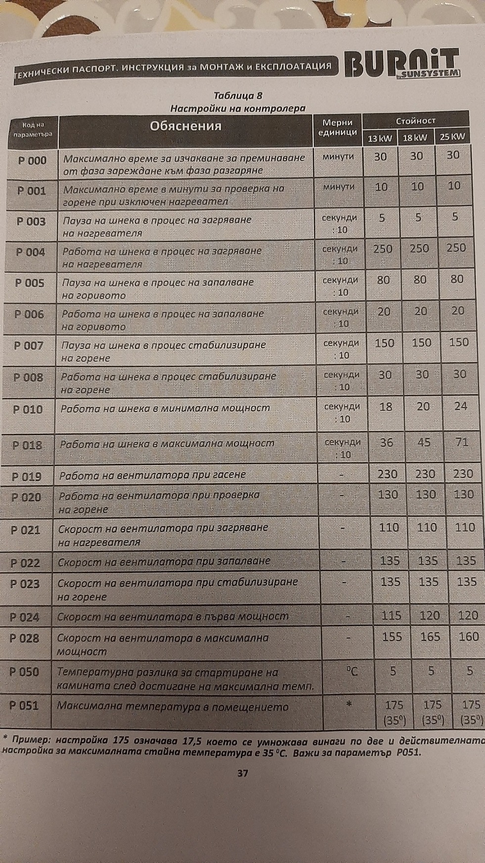

:wink: Въй параметър 51 ма отрепа. :)
Що бе, повечето, дето съм чел из форума за камините, дават стайния на максимум, че да си гони по вода.
Като "стайния" е кабелчето със сензора, дето виси отзад.
filmatoplo - майстор
Казвам ,че за пар 51 пише 175 ,пък то било 17,5 ,пък да си го умножаваме по 2 да стане 35 :lol: .
Разгадайте ми параметри 5 и 6 и стойностите.
