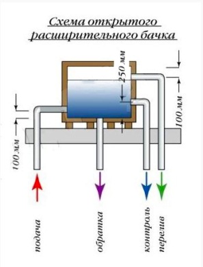

Благодаря за изчерпателния отговор,нещата ми се изясниха.Заблудих се,като свързах термина ''Минимална височина на смукателния вход на помпата" с
позицията на помпата спрямо входа и изхода на котела.Чак сега ми светна,че е налягането на водния стълб!Хубаво е когато има някой да ти отвори навреме очите! :partyman: Имам 5 направени инсталации с водно отопление,като едната е комбинирана с водно подово,всички са отворен тип и на всичките разширителния съд е монтиран на подходящата височина.Само,че не е свързан с входа на помпата,а на изхода на топлата вода на водната риза, преди колектора.Смятах,че така по лесно се обезвъздушава системата.Нямам проблеми с инсталацията,но сега се замислям дали това е правилно и дали не се товари помпата по този начин.
пон мар 04, 2019 9:39 pmpah написа:
...разширителния съд е монтиран на подходящата височина.Само,че не е свързан с входа на помпата,а на изхода на топлата вода на водната риза, преди колектора.Смятах,че така по лесно се обезвъздушава системата.Нямам проблеми с инсталацията,но сега се замислям дали това е правилно и дали не се товари помпата по този начин.
Това е по малко грешният начин. Едно за обезвъздушаване и при грешно изчислена инсталация, като се изтърве малко камината, има къде да разтовари. Инак, ако е на студената, преди помпата, гореща вода и пара си седят в тръбите и топят наред, ако са от евтините.
Правилно е РС да е с 4 тръби.
https://agent39.ru/bg/the-system-for-re ... g-systems/
Червената е както го свързваш, лилавата се свързва на студената, преди да влезе в помпата.
Другите са ясни, предполагам.
Не се притеснявай за помпата!
Слагай по един предпазен клапан 2 бара на изхода на камината или котлето, ако има възможност РС да замръзне! Предполагам, че правиш инсталации на 1-2 етажа къщи, не на 6 етажно кооперация.

Благодаря за коментара и за инфото за разширителния съд.Вероятно при следващата инсталация ще приложа този вариант.Приятна вечер!
