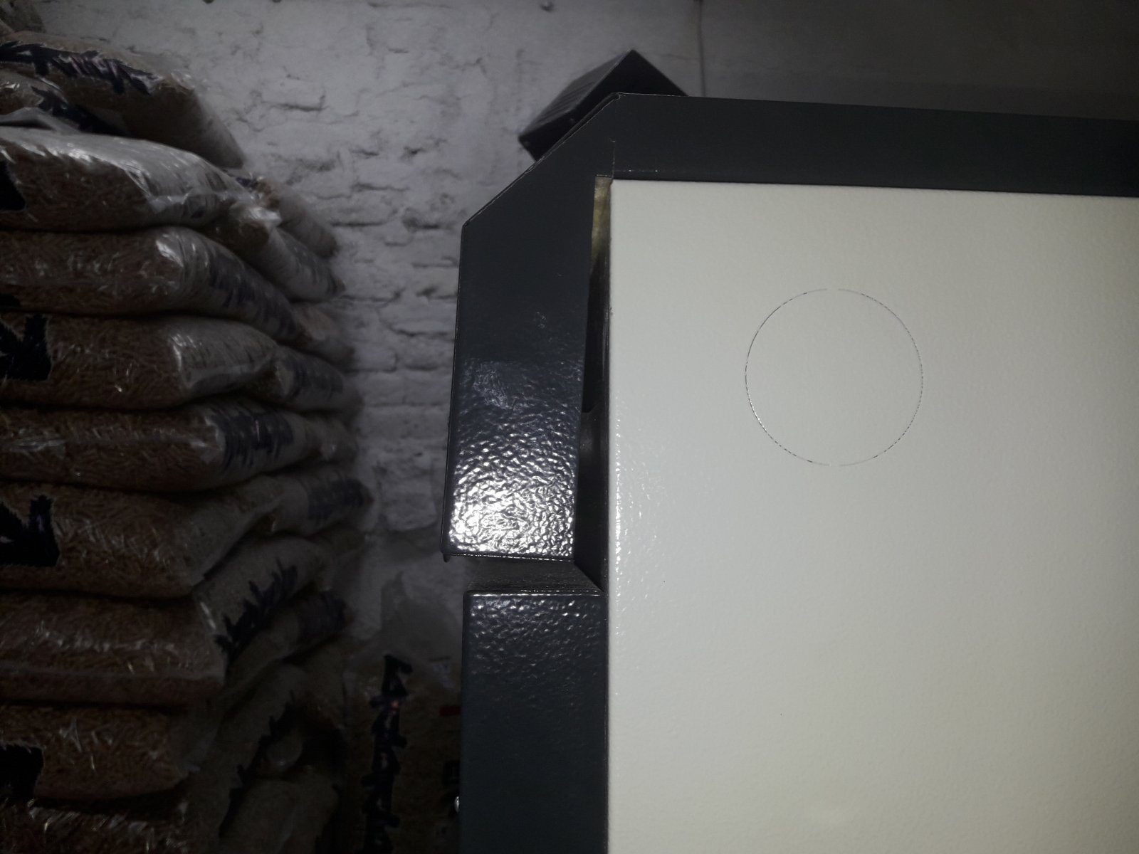

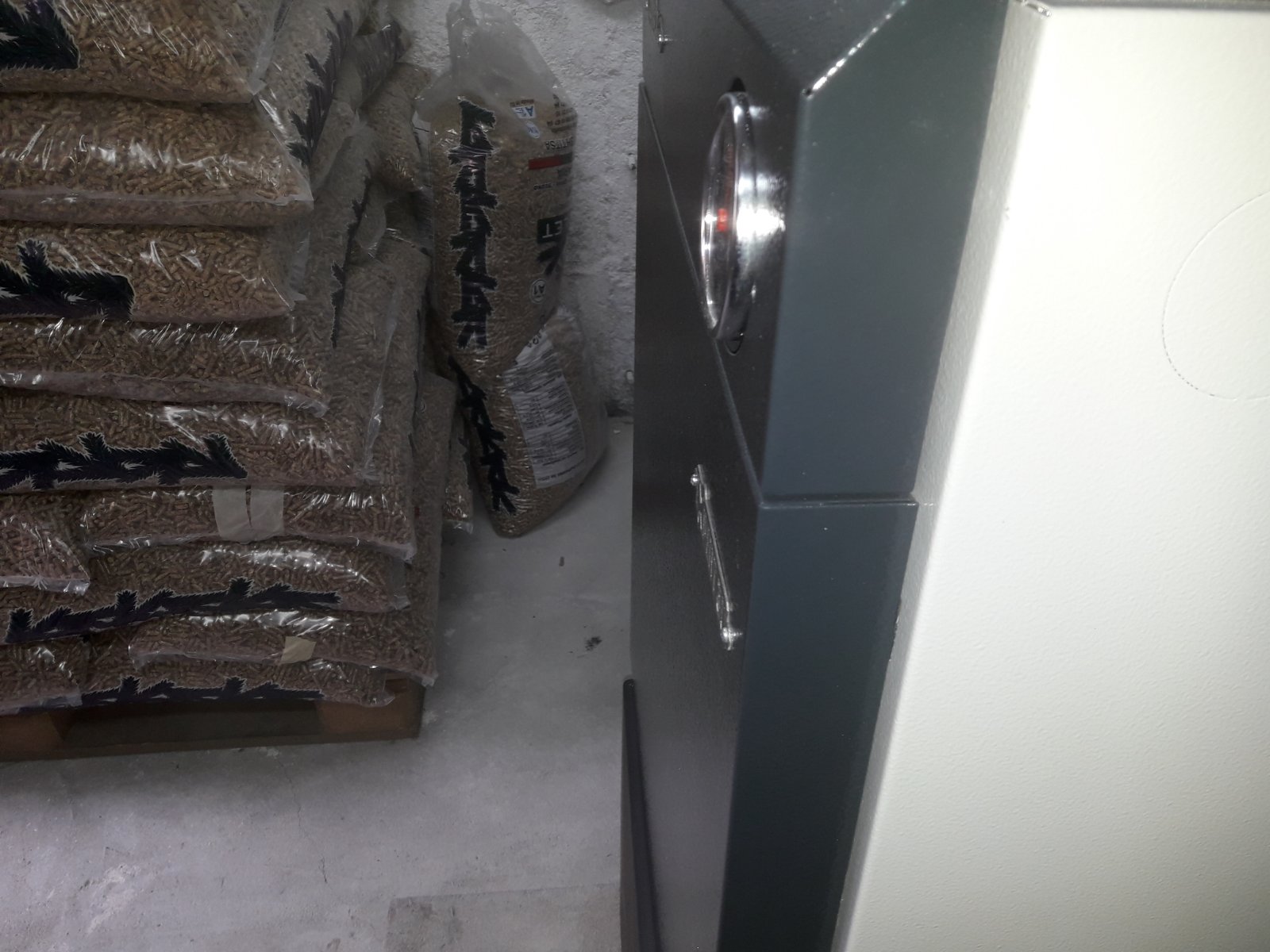

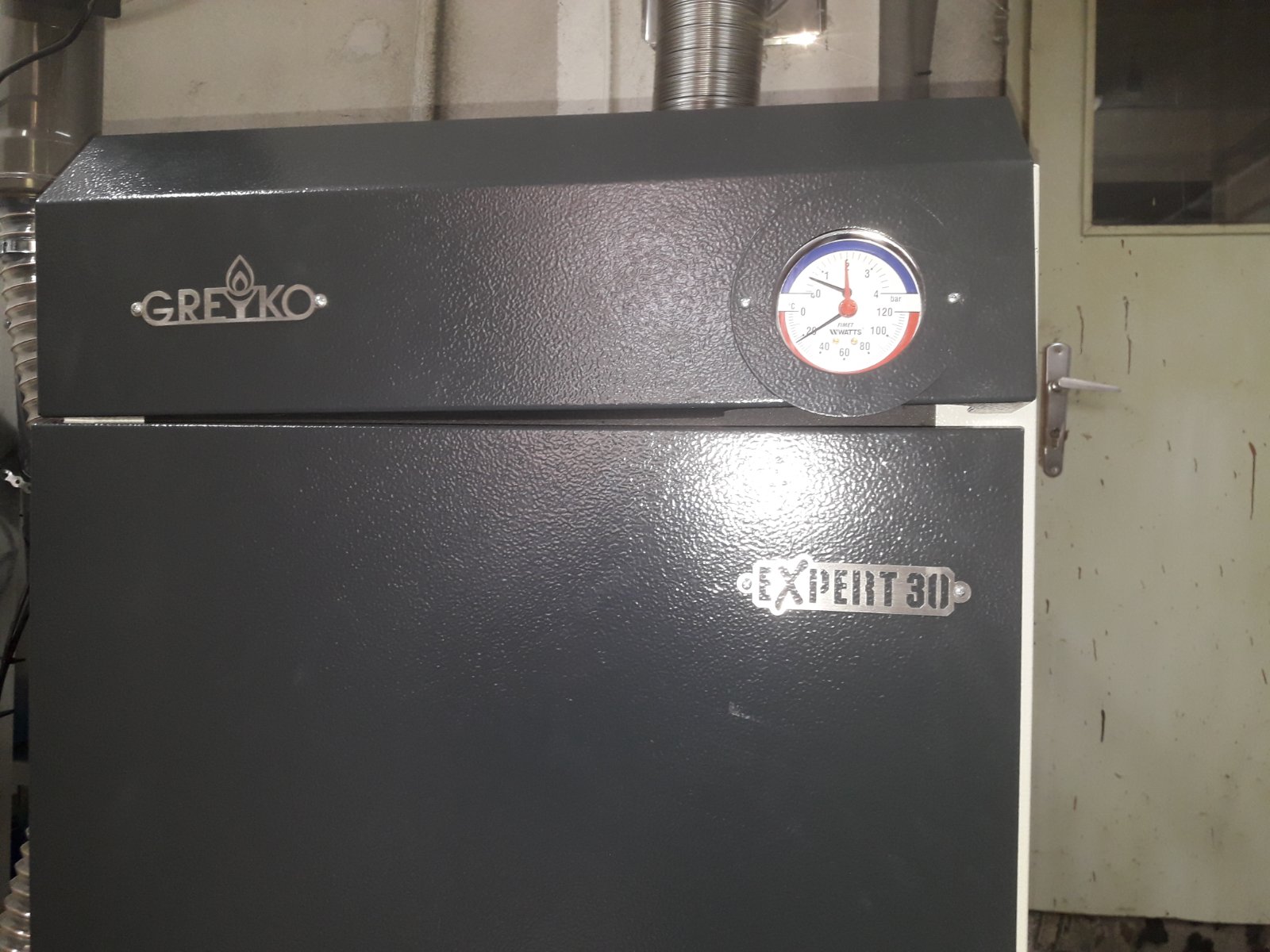

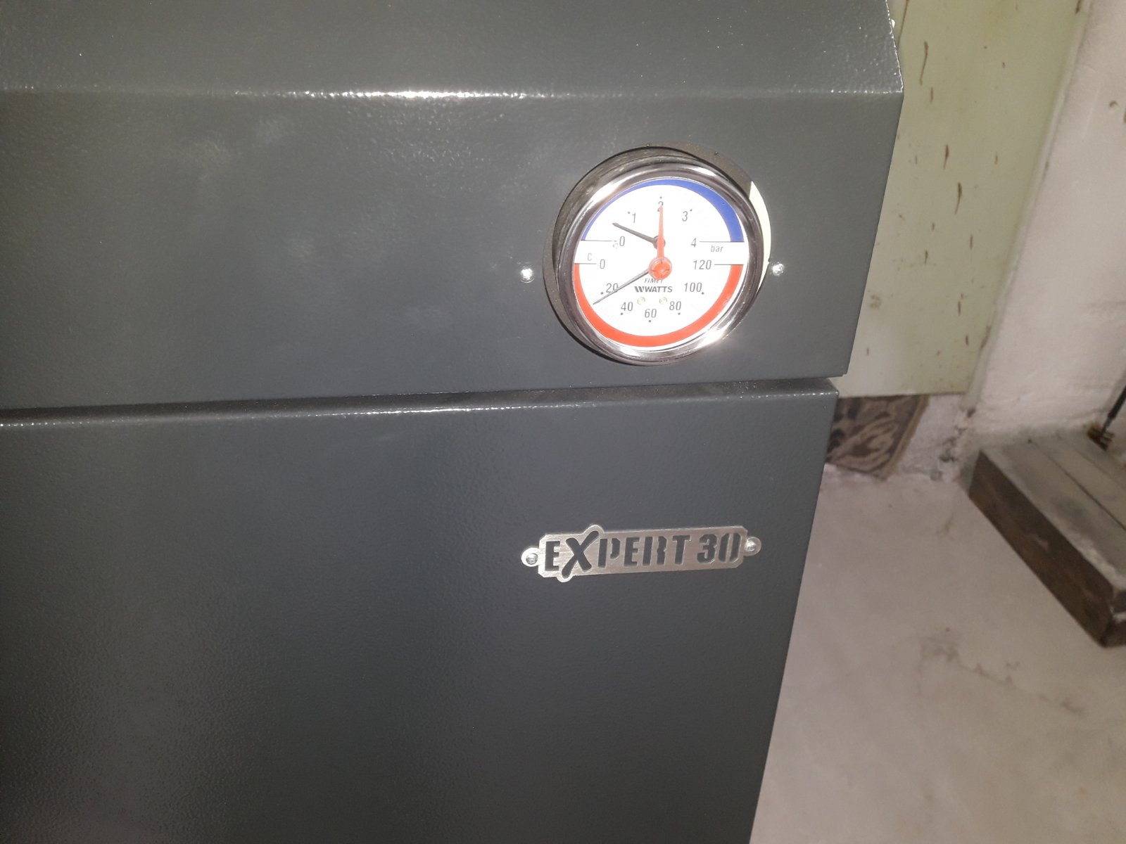

pepi3196 - специалист
Капакът не може да се прибере, защото манометъра е заварен накриво и надига предния край на капака.
Така изглежда отпред. Явно ОТК-то е бил зажмал или на две ракии.
Като се махне декоративното капаче на манометъра, капакът приляга плътно.
Сега изглежда така.
