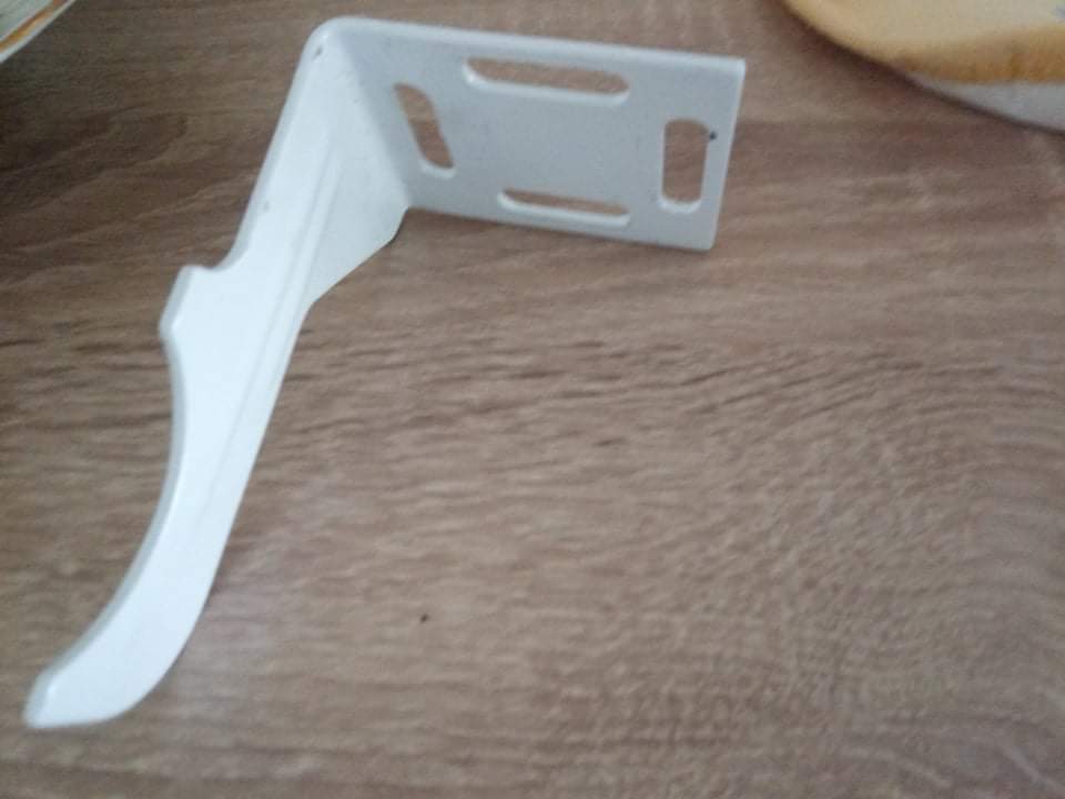

На 6-7 , 14 и 22-24 глидера Н60, по колко от тези държачи да сложа?
Такива не съм монтирал.
При панелните, на 22/2000/50-60, са 3, на 1400-1800см са по 2 , на 33/1800/60 също са 3.
До 14 глидера бих слагал по 2, а за над 20 по 3 държача.
Damyan - напреднал
ср авг 04, 2021 4:55 pmТрифон П.Трифонов написа:
И аз като ги гледам смятам че две биха ме издържали 70кг.
Но продавача в магазина каза ооо то като се напълнят с вода поне по четири трябва да слагаш на до десет глидера, над 20 глидера осем-десет..
Ще ги слагам през 4-5 глидера, мисля ще е достатъчно.
