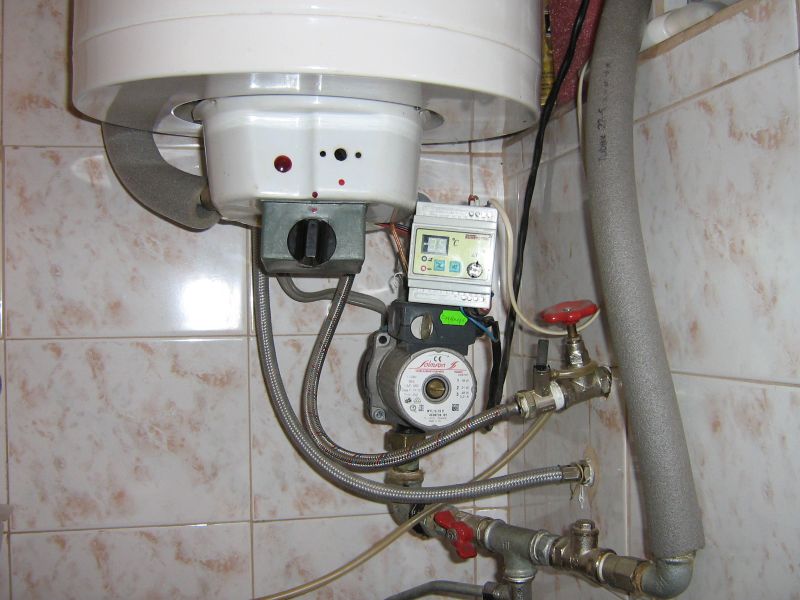

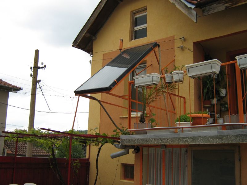

Тази система я ползвам вече доста време, по 8 месеца в годината,
като дори и днес системата се беше включила и подаваше към бойлера вода с температура 52 градуса. Съседната къща зимата ми прави сянка. Системата е отворена с антифриз, като годишно доливам около литър антифриз, като разширитела е затворен с част от пласмасово шише от кола за капак.
Излиза 300 лв. меден панел обикновен.
107 лв. помпа.
67 лв. диферинциален термостат
50 лв. серпентина
около 120 лв. тръби фитинги, изолация и винкел.
Труда от мен.
Системата си изби парите за 2 години.
