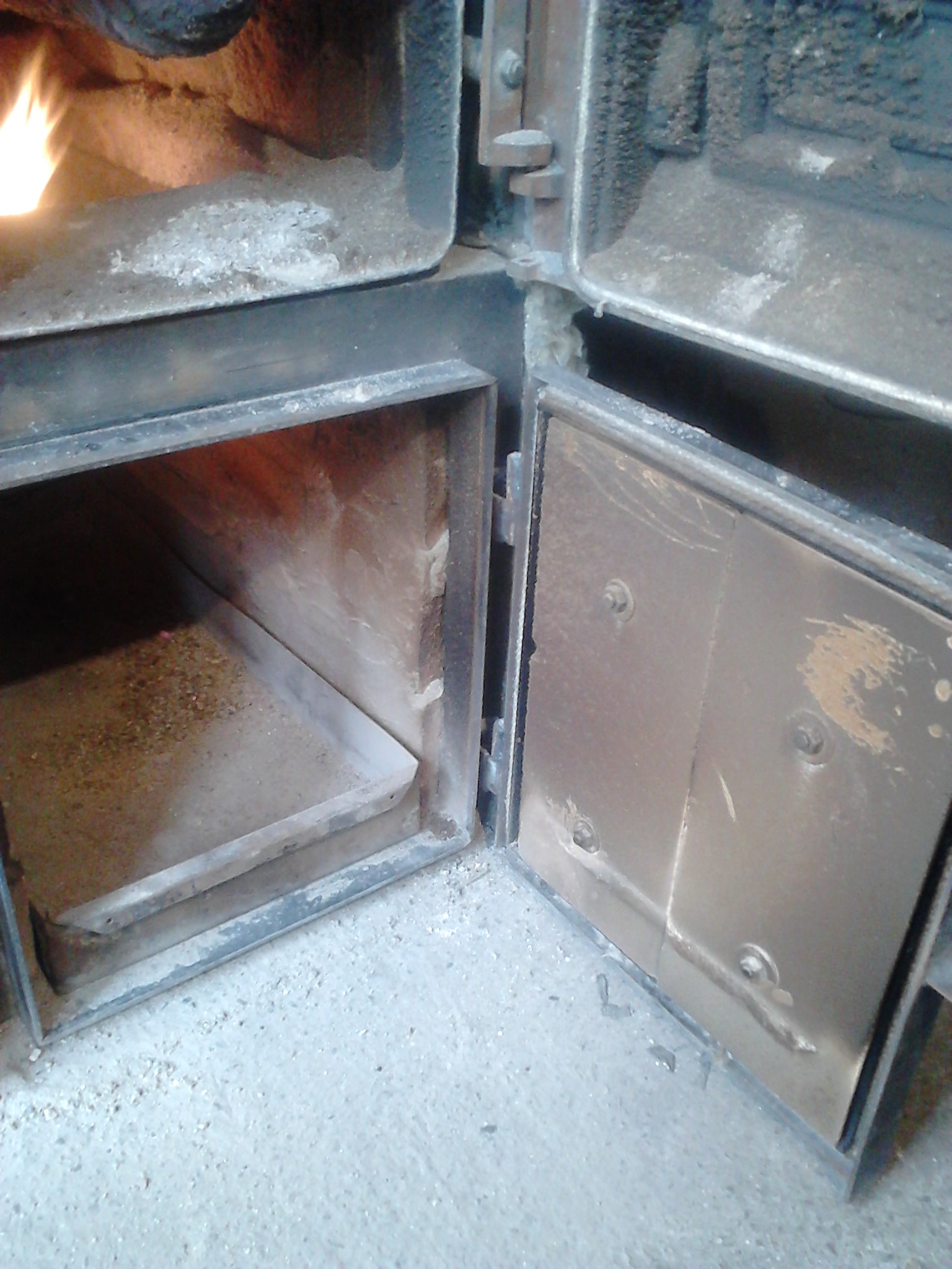

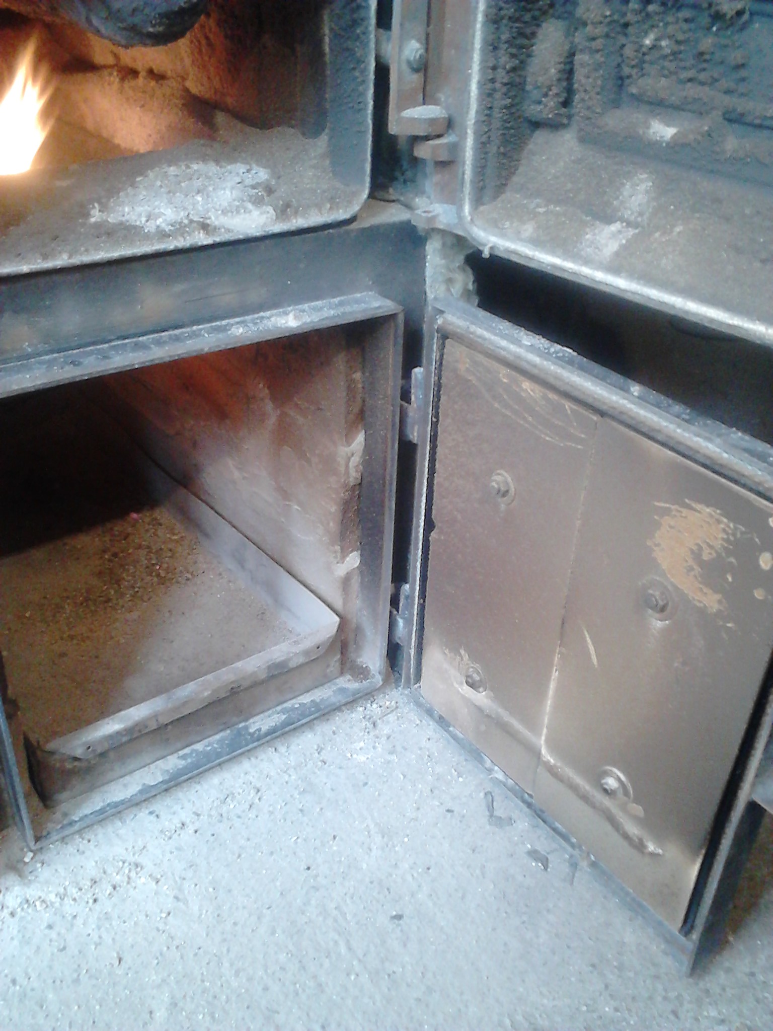

lusynik написа:До Милен.Потърси в тубата как се реже дъното на котела за по-голям пепелник.Има доста клипове с Виадрус.Поздрави!Проучил съм въпроса вече колега и лятото ще преустройвам котела.
Просто съм го споделил в темата за Грейко.
Работя в машиностроителен завод и имам възможност да си направя огнището отдолу сам.
Ще си направя достатъчно голям пепелник за да изкарва поне 24 часа на слънчогледови пелети, а също така мисля да сложа и изолация на самото огнище за да не губя топлина от него.

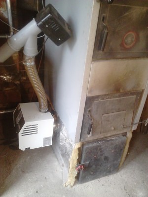

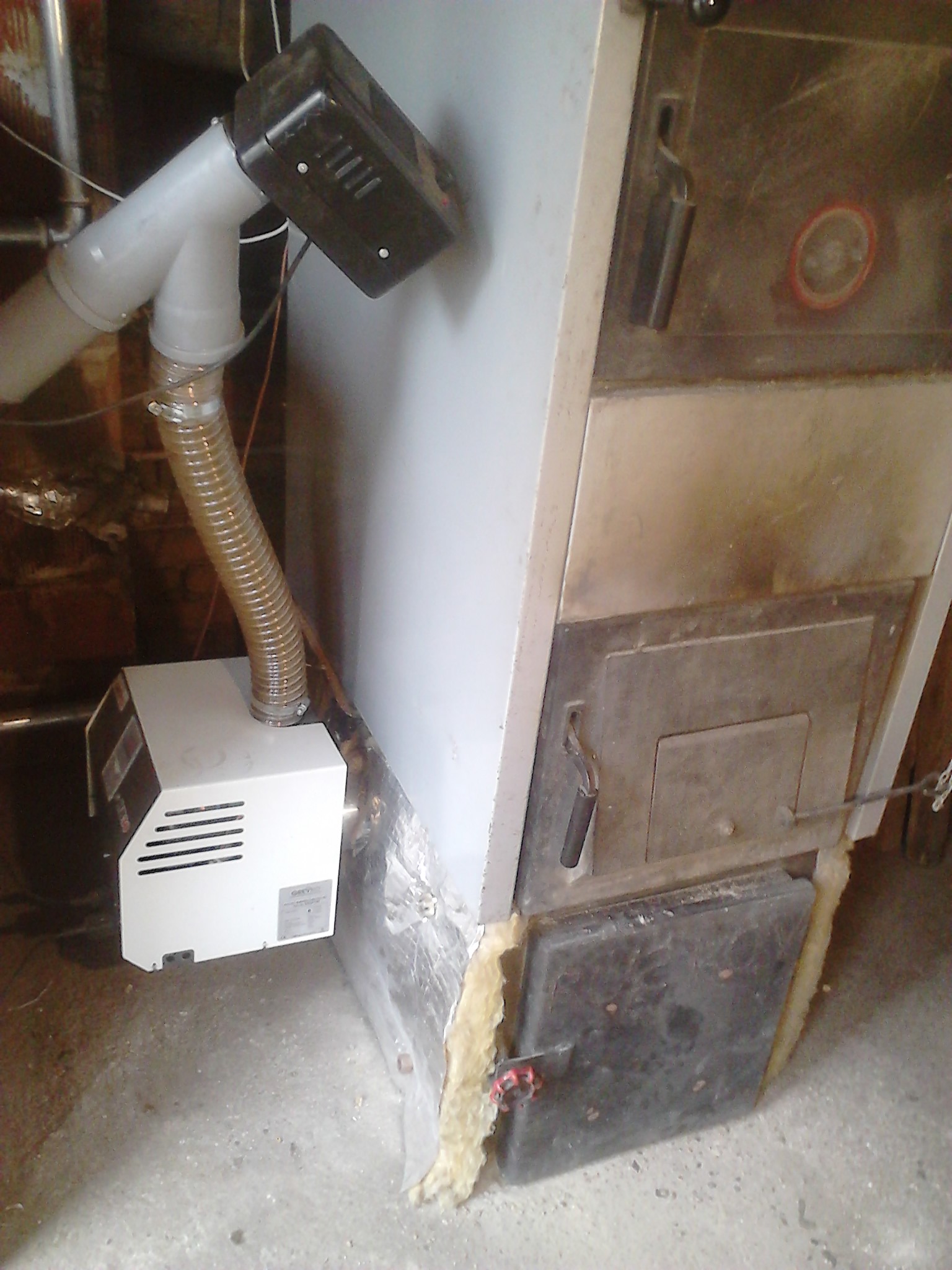

Не смотря на доста противоположни мнения за несходство,или по-точно нежелателно,"съжителство" на Виадрус с пелетна горелка мога да кажа,че при мене се получи идеална комбинация.След основно почистване на мизерията от "кюмура" в неделя,темп.на изх.газове спадна с градуси-от 115-120,при една и съща т. на котелната вода,сега е 95 градуса.Да му се не нарадваш
