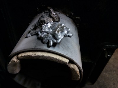

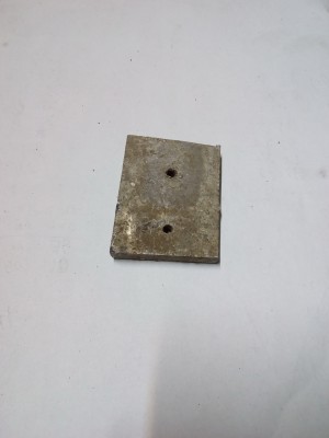

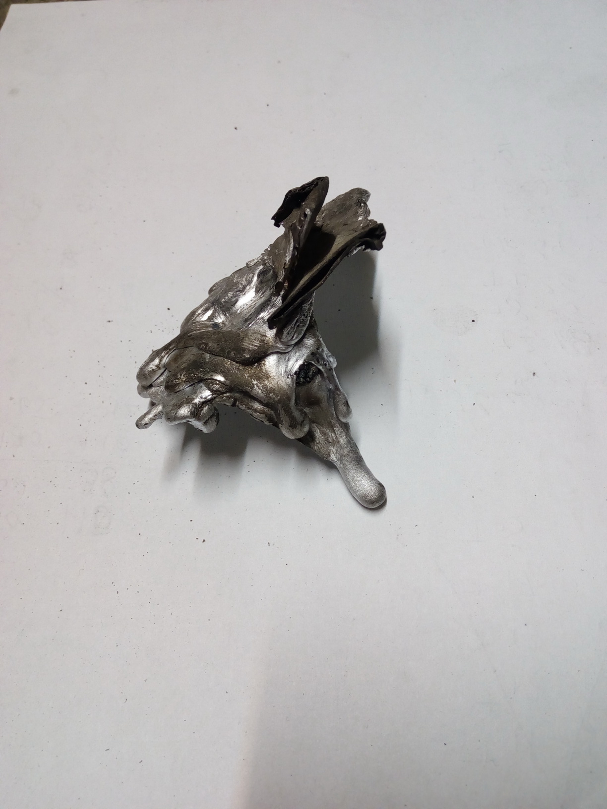

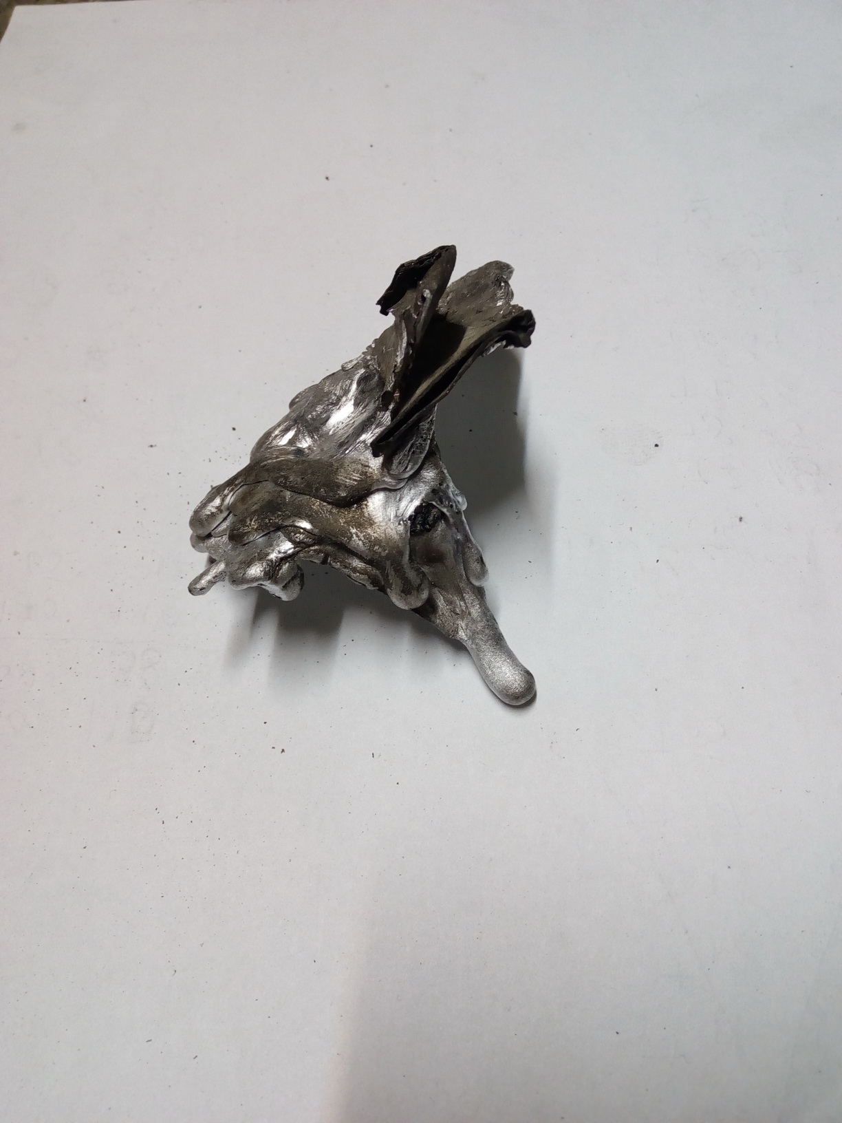

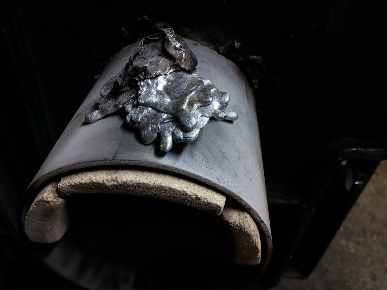

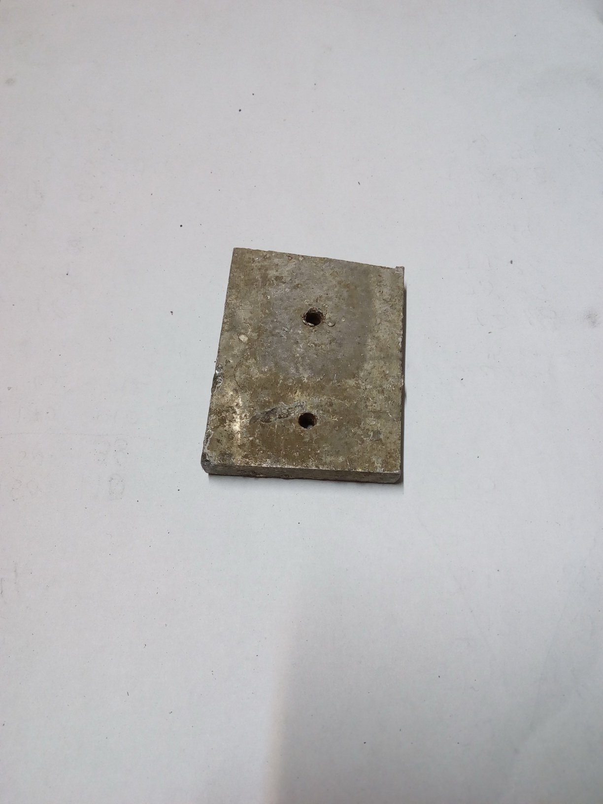

ники_ник - специалист
Това се получи от някаква алуминиева плочка на 18 см. от края на соплото при некоректната работа на шнека.
stefan33 - специалист
Тази плочка за какво си я ползвал?
Алуминия се топи при 650-700 градуса.
За да разбера с каква температура е края на пламъка (относително)
