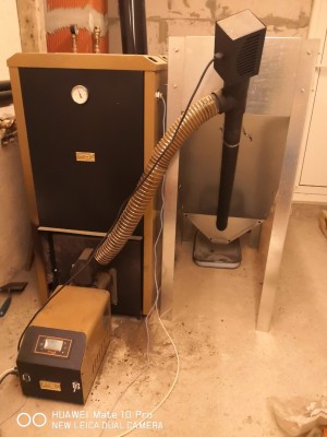

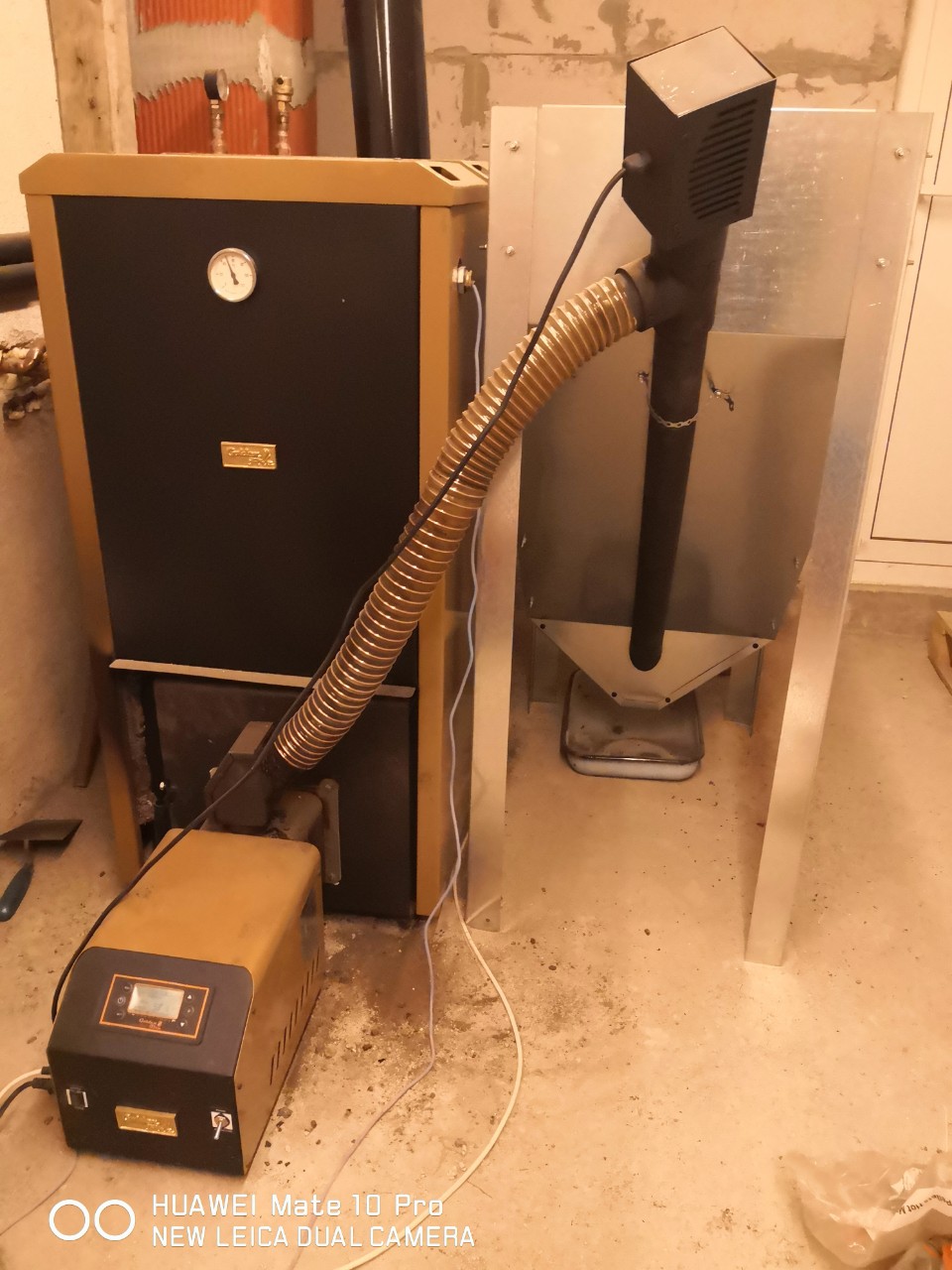

Здрасти, ползвам същата горелка GF 858 VIP 35kw (прикачвам снимка).
Горя слънчогледови пелети и отоплявам около 170-175кв. - два етажа.
Нямам термостат, работи по температура на водата. Задание 67 гр., помпата вк. на 55 гр..
Разход слънчоглед 33 до 40 кг на денонощие (гори 24/7, не се гаси). Разхода зависи и от времето.
В момента съм е настройл да гори с под заводските настройки и се справя чудесно без никакви проблеми. В стайте е 23-24 гр.
Горелката е 8 - 35kw, в момента работи на 7kw (измерено по разхода и калоричноста на пелетите).
Направена е да чисти на 120 мин, защото натрупва пепел запушва се и се вклучва защитата за обратен огън (+ понякога гори и маркуча) :D Отне ми около 2 седмици в проби и тестове да си е настроя. Благодарение на колегата Rumen72 тук от форума успях.
Общо взето се движа като при теб :)
Градусите се въртят окло стартирането на помпата. Ако съм задал 45 градуса на помпата градусите са между 42-46 градуса и дотам. Пламъка е жълт и голям, колкото трябва да бъде.
