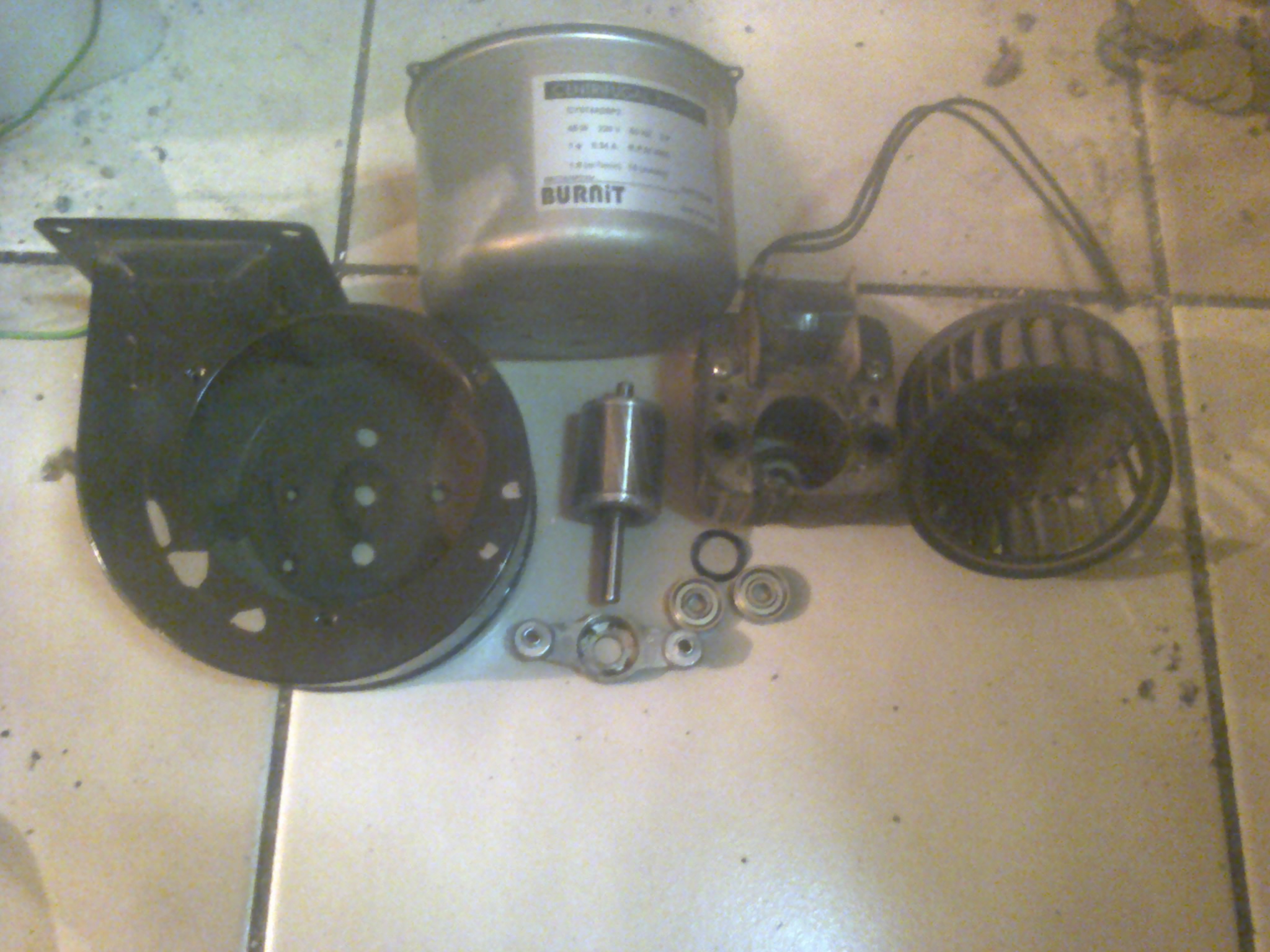

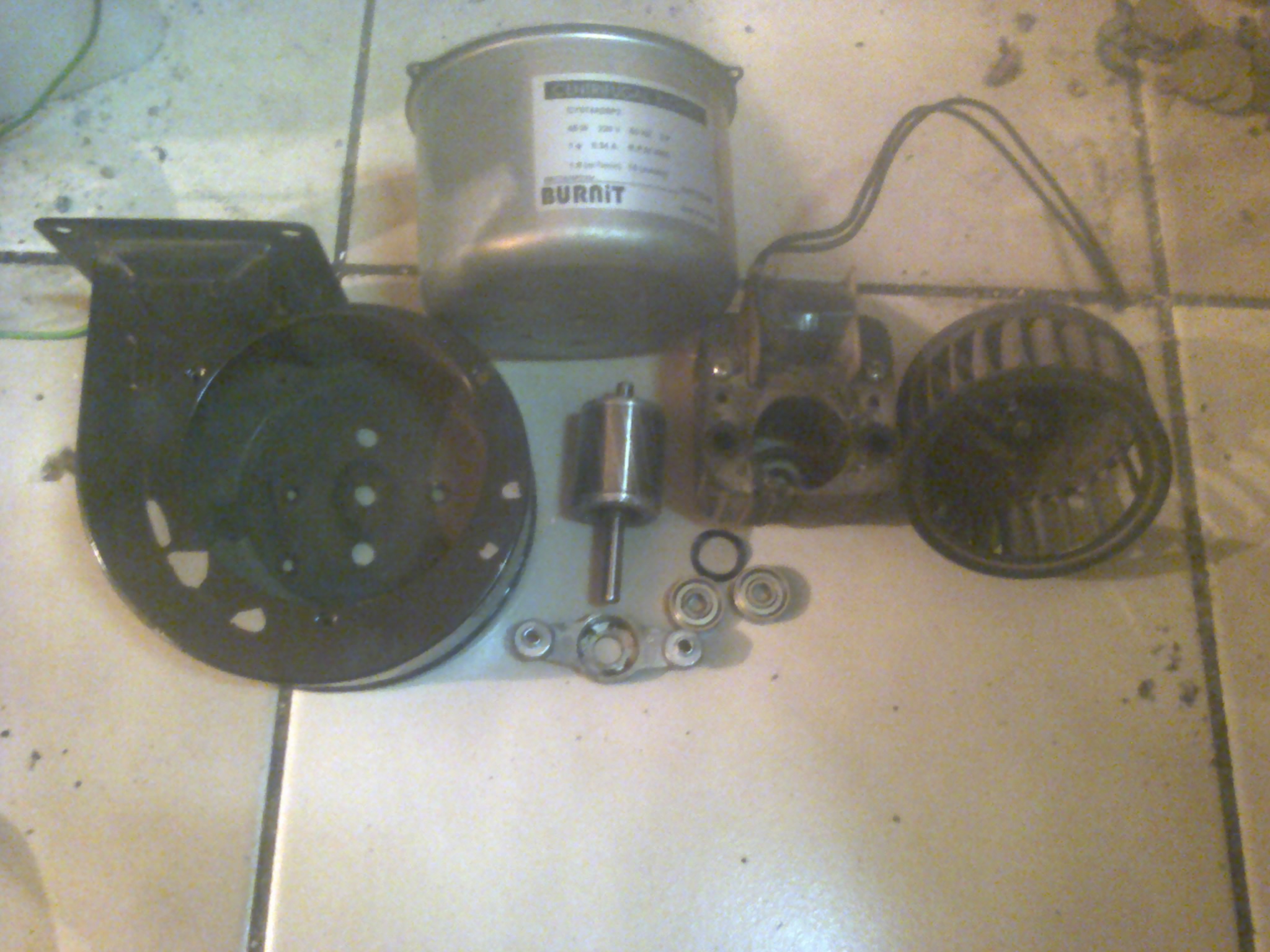

Най накрая се сдобих и с вентилатор :partyman:
filmatoplo - майстор
От какво е, пише бурнит на него, колко вата е.
andro440 - майстор
filmatoplo написа:
от Бурнит ...45 вата /3300 об 1,8 кубика на минута
andro440 - майстор
andro440 написа:
filmatoplo написа:
мисля ,че вече се нареждат нещата
Майсторенето на големия шнек да започне - Сега. :)

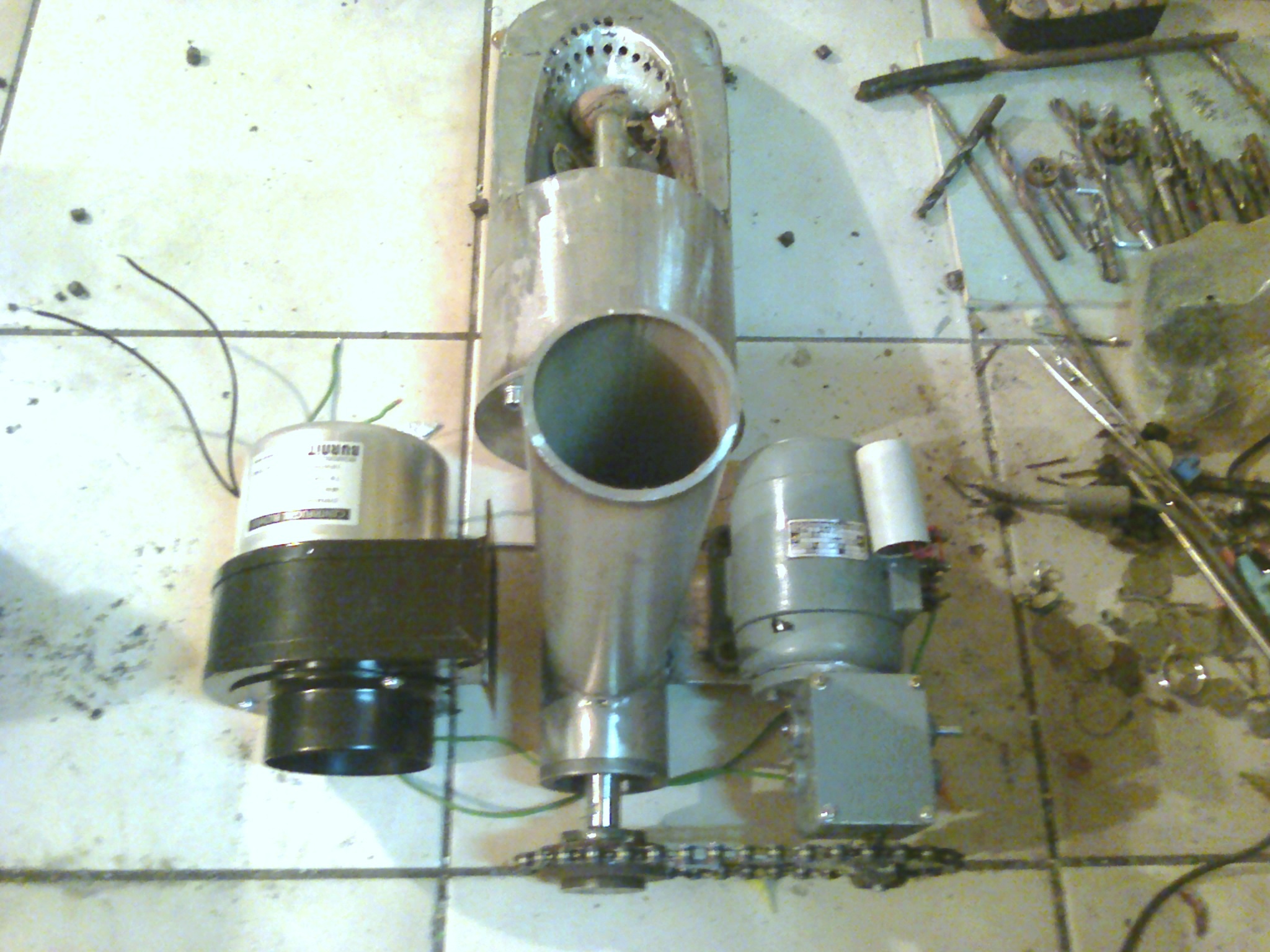

Duke_BG - специалист
joro39 написа:
нещо подобно
мотора не е ли от фурна с вентилатор ??
