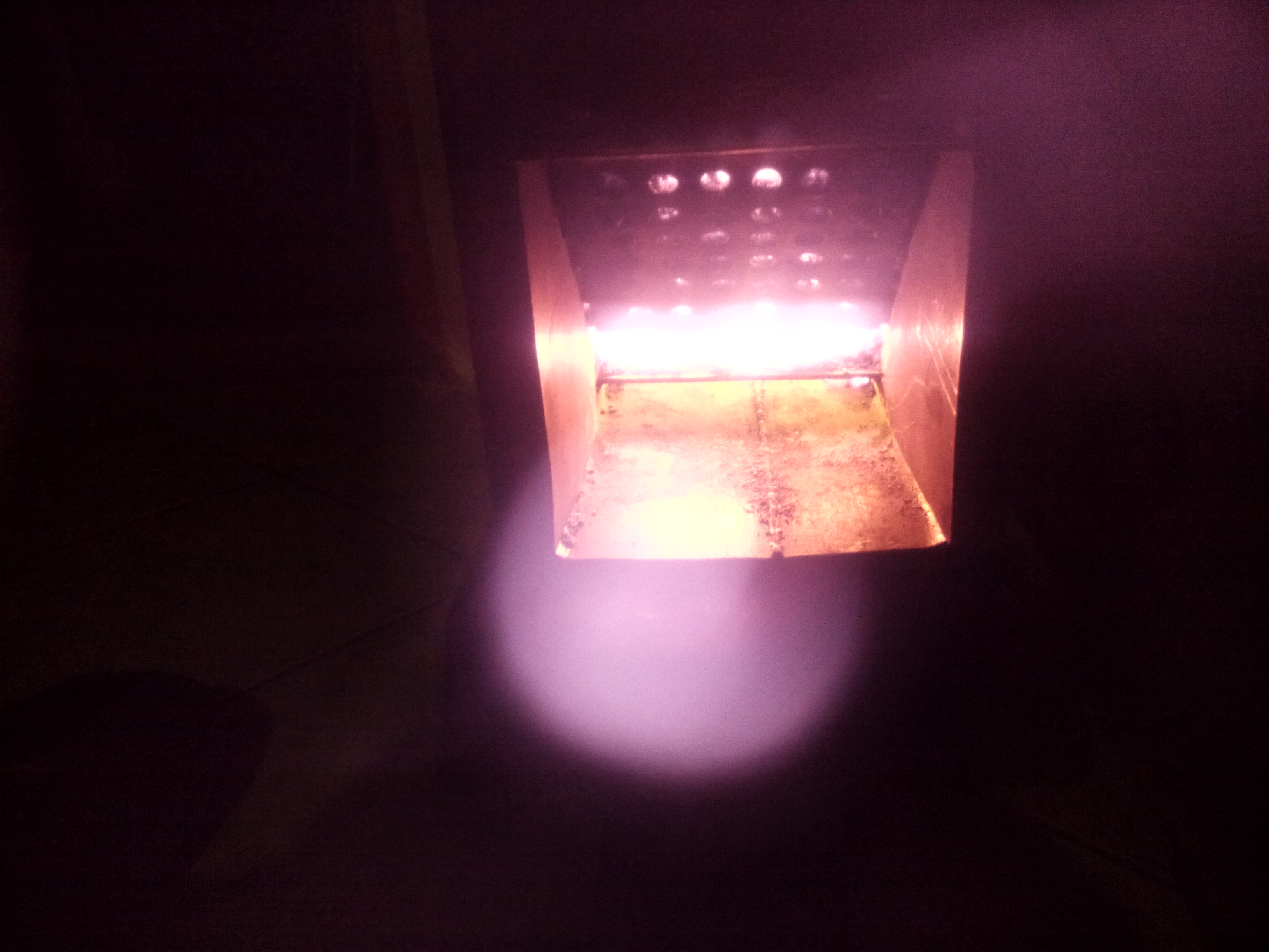

Здравейте на всички. Благодарение на вас и аз вече съм горд собственик на това чудо и реве да се носи. 75 м2 на 2.55
височина,среден разход 1,5 кг. като през нощта когато угасне няма кои да и слага .Работи по около 10 часа на ден.това в общи линии. Обикновена печка Вулкан 2 без водна риза и 7 метра кюнци в хоризонтал. Температурата през целия ден в апартамент при това топло време 27 и не пада под 20 през нощта. Голяма мъка но сия направих сам . Първата която направих беше 80Х80 тази която ползвам сега е 100Х100 ,печката не позволява да се монтира по голямата.Кошничката е от неръждавейка правена на ръка с бормашина ,шлифовалка и електрожен.

След 5 часа работа под делителя е чисто но наклонената е малко по запушена. На този етап няма да я пробивам .

Именно поради тази причина преди време ви съветвах да направите горелките си 150х100 за да може да слагате в тях кошнички с нужната мощност,независимо от котела.Който прочете и разбра си се радва,който не ще прави нова.ХАХАХАХА :-D

Колеги послушайте ttttttd,за да неправите нова горелка .Голямата може да гори и много и малко.В форума е описано даже и клипове има .
