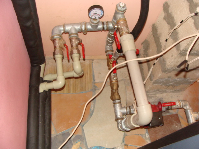

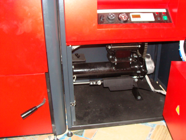

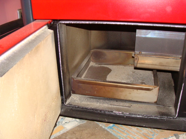

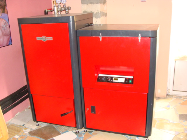

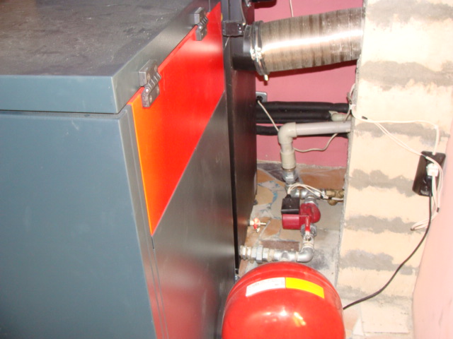

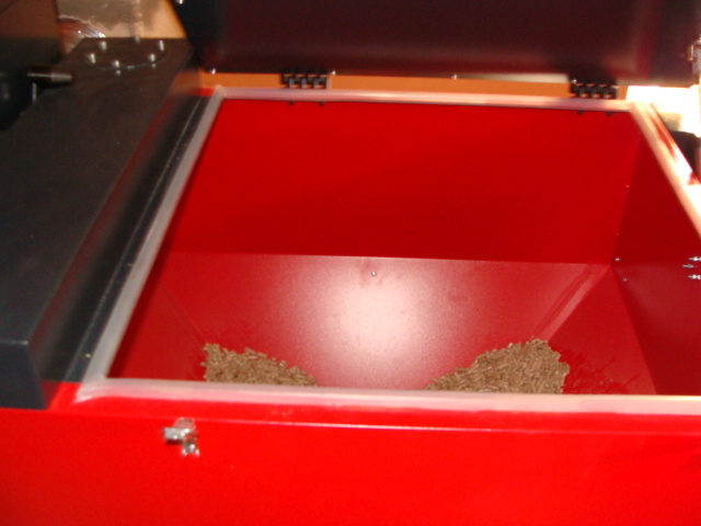

LazarGanev - "Велик майстор"
Ето го Пелетерма - красавец:
Още:

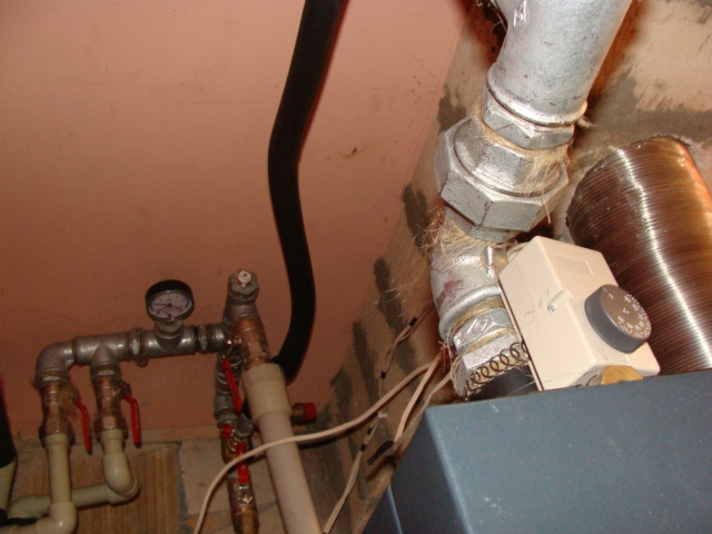

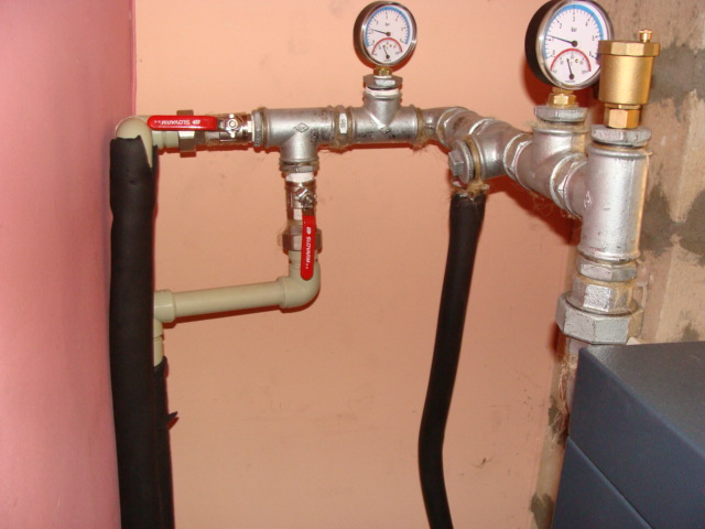

syncho - майстор
=D> добре изглежда инсталацийката :) Доста чиста работа... рядко срещано :) =D>
lz1add - специалист
Бравос за котела! Твое дело ли е?
Bobivan - специалист
Дърводелско изпълнение.....Лазаре,твое ли е???? :? :? :? :? :?
Bobivan написа:
Да, от миналия месец. Обекта е кръчма, в залата тръбите са в дървени кутии, но в котелното не са. разводката около котела е 1 1/4", после се разделя на 2 клона по ф32ППР стъклофазерна, които захранват по 6 радиатора. Половината работа е правена по 2 пъти, защото клиентът имал право :). Накрая малко се изопна ситуацията, ама това е друга тема. Около котела пренареждах всичко накрая, сменях помпата с по-голяма (по желание на клиента, въпреки че му давах гаранция на моя отговорност) - пожела помпа за 500лв вместо за 200лв, точно преди направим топлите проби :). Говореше и за подмяна на тръбите на клоновете с ф40 вместо ф32 - някой "доброжелател" го беше посъветвал точно накрая, като в началото отказа проект. Като и да е, системата си работи перфектно на 2-ра скорост, да не говорим за 3-та, на 1-ва не съм я пробвал. Около котела не пожела да изолираме участъка. А, и байпас на трипътния вентил поиска накрая, за да може да го шунтира, ако котела не топли с него. Но клиентът има право. Кое не ти харесва?
Трипътния вентил е Термовар на 61*С отваря радиаторния кръг- всъщност аз съм доволен, че успях поне за него да го убедя. Палихме котела в най-големите горещини - дори и не си помисли за пропушване. Но има 2 вентилатора - нагнетателен на горелката и всмукателен на изхода на димните газове
