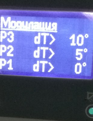

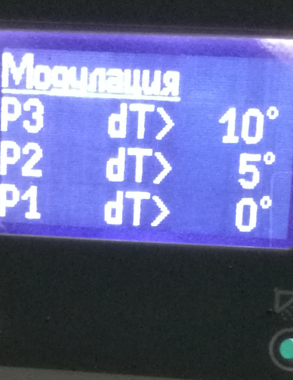

tihomir123 - специалист
Извинете за това питане ама не знам за какво е този прозорец от менюто
tihomir123 написа:
Това е температурната разлика, при която ще промени мощността.
Примерно, задал си да гони 70гр.
На 60 ще свали от 3та на 2 ра.
На 65 ще свали от 2ра на 1ва.
andy_forresite - майстор
Ако работиш с ниски градуси това го промени на 0; 4; 6 или 0; 3; 6°. Аз съм задал 61 на водата и съм 0, 4, 6.
Иначе това меню се нарича праг за регулиране на мощността. Означава при каква температурна разлика спрямо зададената на водата и текущата ще работи на мощност 3, 2 или 1.
Пример с 61°С и 0, 5, 10.
Палиш и температурата на водата се качва. При 52 градуса ще премине от 3 на 2 мощност. Температурата се качва и достига 57 - минава на мощност 1.
Когато температурата на водата в котела спада ще стане така: задал си 61 и водата е била 2 часа на 59 градуса, обаче започва да пада. При 55 градуса ще премине от мощност 1 на 2; при 50 ще мине на трета.
andy_forresite написа:
P3-dt-0
P2-dt-4
P1-dt-6
Така ли трябва да се настроят?
gunpowder - специалист
tihomir123 написа:
P3-dt-0
P2-dt-4
P1-dt-6
Обратно
6
4
0
