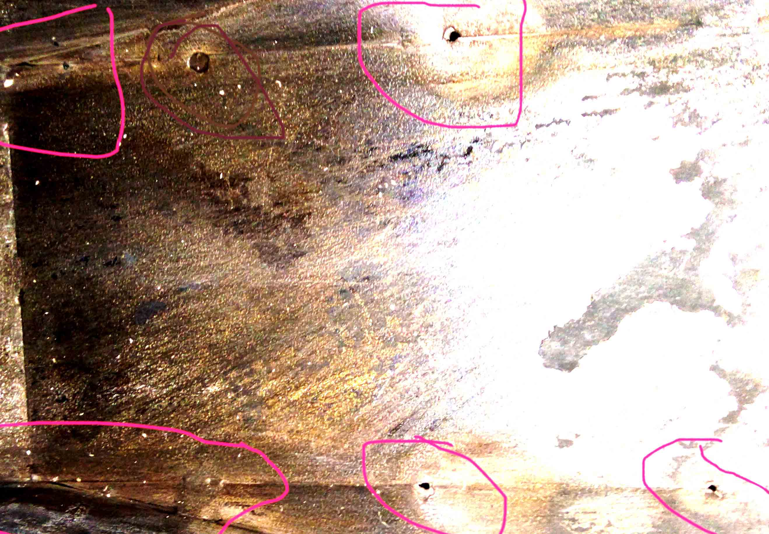

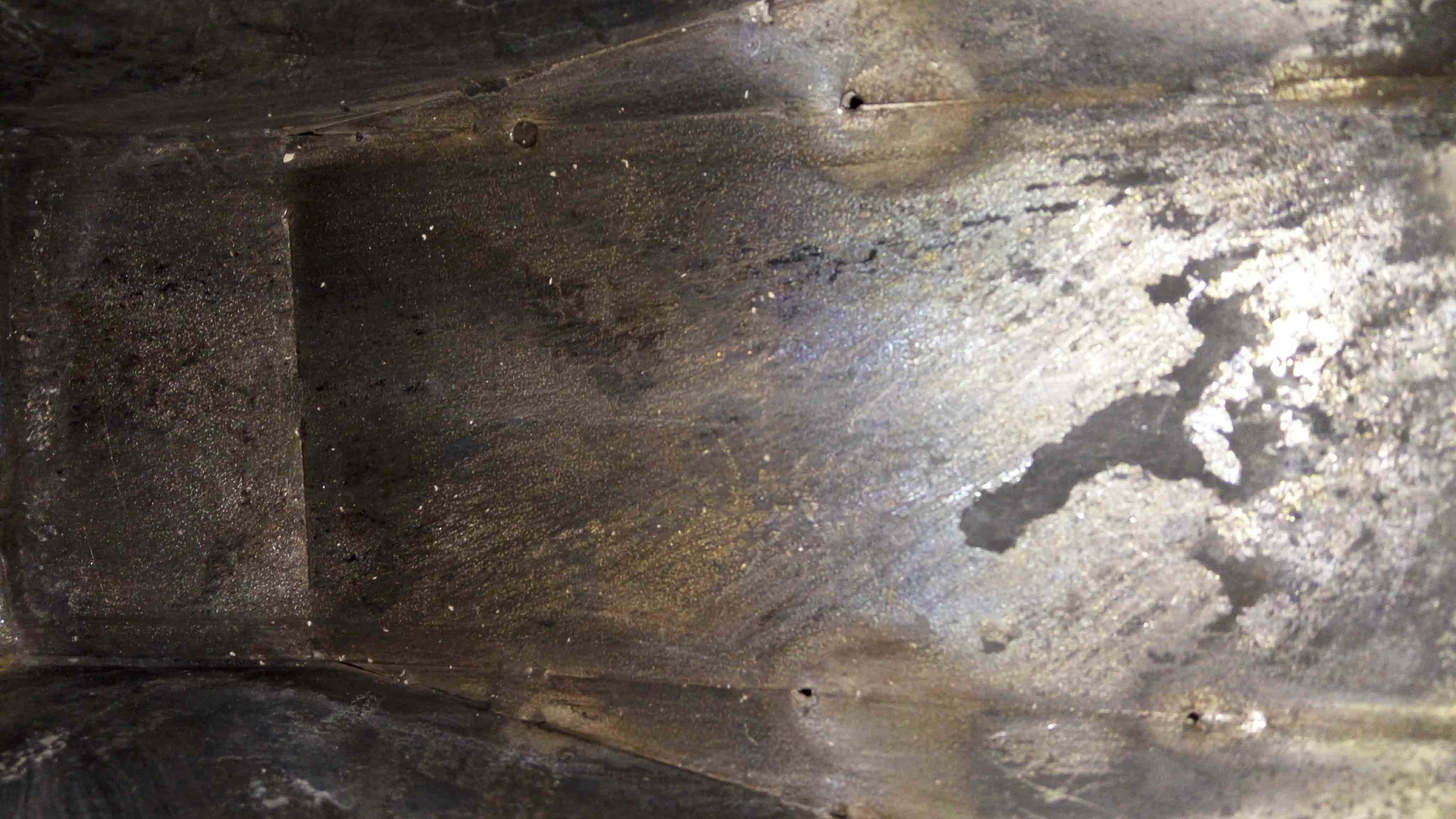

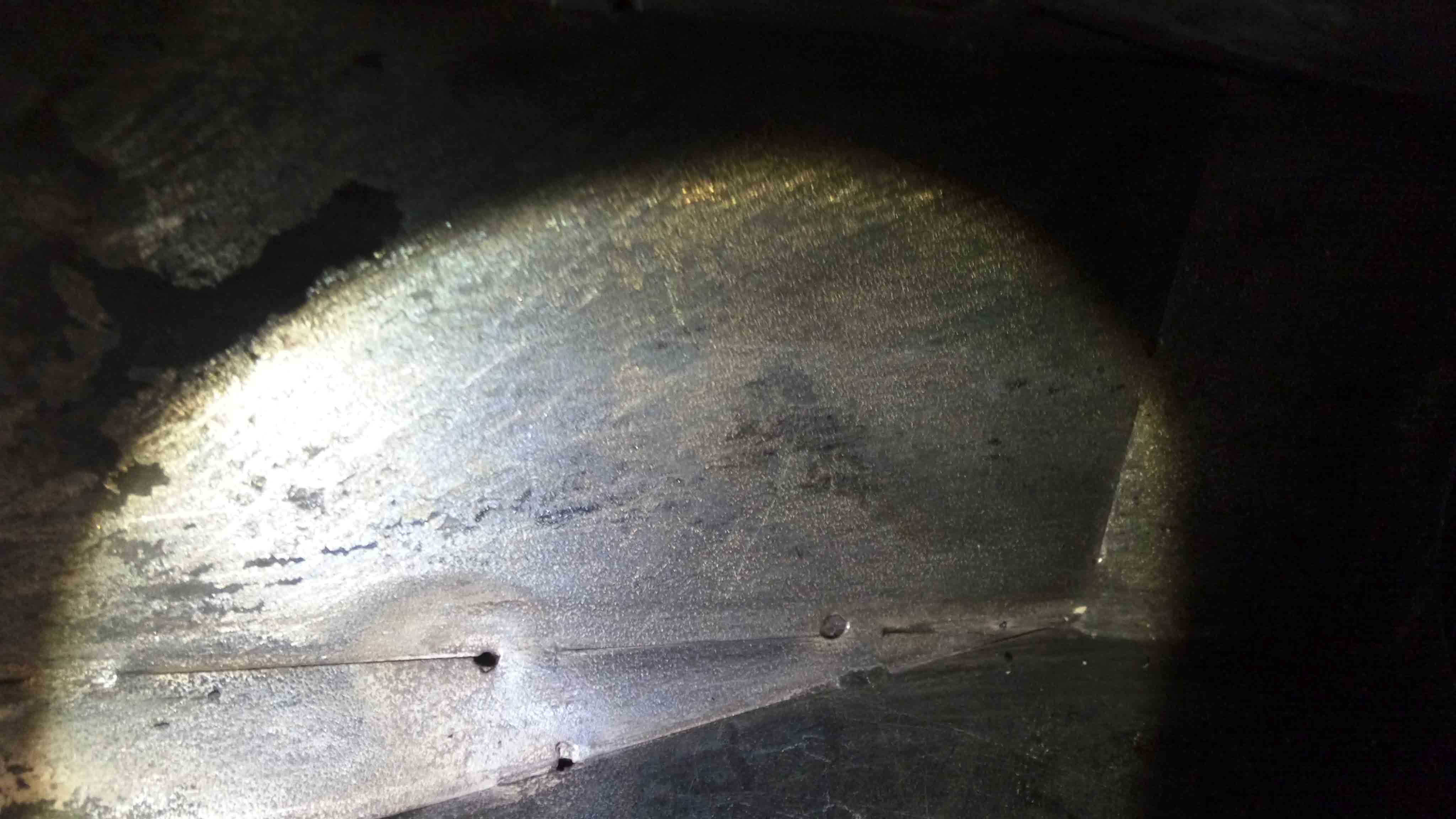

Като говорите за инсталатори, ето нещо/на снимките/ , което забелязах при последното почистване.Звъня на монтажника , казвам има дупчици по главата, той каза, че било нормално. Искам и вашето мнение, да не излезе ,че наистина е така, макар че се съмнявам.

На всяка капка заварка е пригаряло и се е получила дупчица ,зависи с какво се заваря при неръждавейката се получава .А на шега бих казал - като си купиш бисквити Катеричка и като ги отвориш да не ти изкача Катеричка.

Филм мислех да те търся на лични, в случая - ме интересува дали няма да е проблем за в бъдеще , горелката е на 1г. Да натискам инсталатора или да изчакам още 1г за гаранцията и да си викам майстор с телоподаващо и да си ремонтирам сам , не знам? Иначе никакви проблеми.

Не е приятно да има такива пробиви от заварки ,завода да му мисли ,ние инсталаторите сме между чука и наковалнята и трябва да се чешим за врата и да се чудим какво да правим в такъв случай .Може да се завари какво пречи ,но главата поне да е отделена от горелката да не пострада нещо ел частта .

От тока има предвид, от ампеража на заваръчното съоръжение. На платката няма да ѝ хареса този ток.
Когато заваряват ауспух на автомобил изключват едната клема на ак. батерия.

emilkitai написа:А как се изключва платката, от тока ли, от друго? От една страна ми се ще да я оправям, от друга работи си добре и не ми се пипа да я размествам и такаНищо и няма, коСметичен дефект. Може да се окаже LUCKY STRIKE.
Мойта е по подобен начин от почти как съм я купил, почти 2 год.
И аз са притисних, дрънча на инсталатора орално, а той ми вика къкту аз на тебе- Ни са притиснявай!
Иначе щеше да ми я смени, но предпочетох да си спестя демонтажи, куриери, монтажи.....
И така са топлим вече......на рождения ми ден ши чествам и нея.
