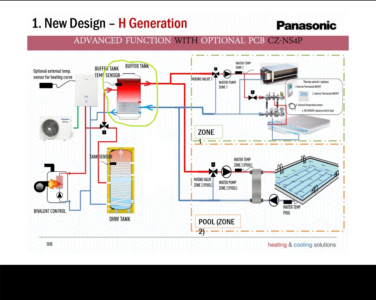

Здравейте. Търсих отговори на моя въпрос но никъде не успях да намеря, а трябва да вече да преправям системата и ми е изключително важно да разбера къде може да е проблема на моя въпрос. Имам термопомпа и котел. Навсякъде където бях чел се казва, че трябва да има буфер, най-малко заради изравняване на хидравличията. Сложих го с тази идея. Проблема ми е, преди без буфер водата в системата си беше с такива грасуси със каквито си излиза от термопомпата или от котела. Когато сложих буфер разликите станаха големи поне за мен. Пример от термопомпата ми излиза вода със 5 градуса за охлаждане и като мине през буфера към системата отива вода със 11 12 градуса. Колкото и да работи термопомпата и без да има потребление водата ми в буфера винаги е ориентировачно с 5 градуса нагоре а не с тези с които работи термопомпата. Същото беше и с котела. На 60 зададени примерно към системата с буфера отиваха към 55 дори и без консумация съм го оставил да го сгрее предварително пак така се получаваше. Хем буфера е малък 300 литров. Свързването му беше както съм гледал по схемите. Въпрпса ми е от какво може да се получава тази разлика в температурите?

нед дек 01, 2019 10:24 amAirKing написа: ... Свързването му беше както съм гледал по схемите. Въпрпса ми е от какво може да се получава тази разлика в температурите?По кои схеми си гледал? Изпълни ли на 100% схемата или съкрати компоненти?
Смесителен вентил със задвижка и втора помпа има ли?
С конвектори, конвектори + радиатори, конвектори + подово ли си?

нед дек 01, 2019 12:21 pmТрифон П.Трифонов написа:По този начин както съм го оградил на снимката. Горе вляво влиза водата от термопомпата или котела и горе в дясно излиза към конвекторите, отдоло се връща от тях и продължава към котела и термопомпата. Като си има помпи и на кръга на конвекторите и на кръга на термопомпата за буфера.нед дек 01, 2019 10:24 amAirKing написа: ... Свързването му беше както съм гледал по схемите. Въпрпса ми е от какво може да се получава тази разлика в температурите?По кои схеми си гледал? Изпълни ли на 100% схемата или съкрати компоненти?

нед дек 01, 2019 5:44 pmAirKing написа:Дебита на зоналните помпи е по голям от дебита на котелната. Това ти държи буфера по студен.нед дек 01, 2019 12:21 pmТрифон П.Трифонов написа:По този начин както съм го оградил на снимката. Горе вляво влиза водата от термопомпата или котела и горе в дясно излиза към конвекторите, отдоло се връща от тях и продължава към котела и термопомпата. Като си има помпи и на кръга на конвекторите и на кръга на термопомпата за буфера.нед дек 01, 2019 10:24 amAirKing написа: ... Свързването му беше както съм гледал по схемите. Въпрпса ми е от какво може да се получава тази разлика в температурите?По кои схеми си гледал? Изпълни ли на 100% схемата или съкрати компоненти?
Аз мисля, че котелната трябва да е с по голям дебит и сякаш твоят проблем го доказва.
Разгледай схемите на 1стр! Означени са и дебитите в двата кръга. Тази схема осигурява отоплението или охлажданто да са с приоритет, а ако има излишък, той се натрупва в буфера.

Аз също си мислех за дебитите и пробвах доста неща, като спирах консуматорите, увеличаване, намаляне на дебитете от едната страна и от другата и няма грам промяна в чудо се видях и го махнах буфера за лятото за да може термопомпата да си праща градусите които излизат. Но сега пак ми се налага да вържа термопомпата с котела и се чудя какво да правя. Навсякъде чета че в такава комбинация трябва да има най-малко хидравличен изравнител като са и двете. На мен не ми трябва да по-принцип буфер за акумулиране на топлината, защото и котела и термопомпата перфектно ми модулират нужните мощности. А иначе така ли се връзва буфера по-принцип и двете тръби входяща и изходяща в него, а не само едната да преминава през него?
Трифон П.Трифонов
- Мнения: 22967
нед дек 01, 2019 7:47 pmAirKing написа: Аз също си мислех за дебитите и пробвах доста неща, като спирах консуматорите, увеличаване, намаляне на дебитете от едната страна и от другата и няма грам промяна в чудо се видях и го махнах буфера за лятото за да може термопомпата да си праща градусите които излизат. Но сега пак ми се налага да вържа термопомпата с котела и се чудя какво да правя. Навсякъде чета че в такава комбинация трябва да има най-малко хидравличен изравнител като са и двете. На мен не ми трябва да по-принцип буфер за акумулиране на топлината, защото и котела и термопомпата перфектно ми модулират нужните мощности. А иначе така ли се връзва буфера по-принцип и двете тръби входяща и изходяща в него, а не само едната да преминава през него?Буфера ти е хидравличен изравнител.
Докато не снемеш характеристиките на помпите, няма как да анализираш нещата.
Последният ти въпрос показва, че дори и да си чел, гледал, копирал, то е било повърхностно и нищо не ти е влязло в главата.
