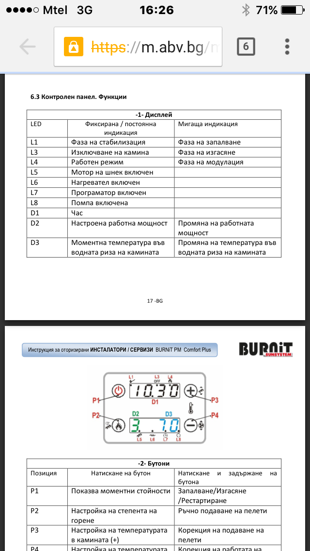

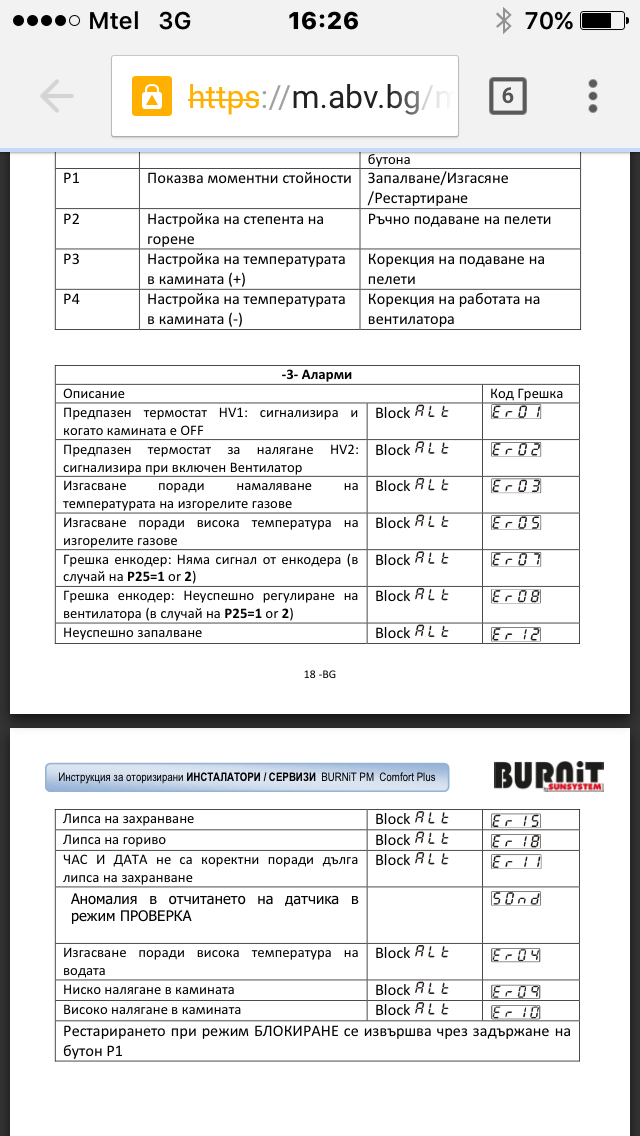

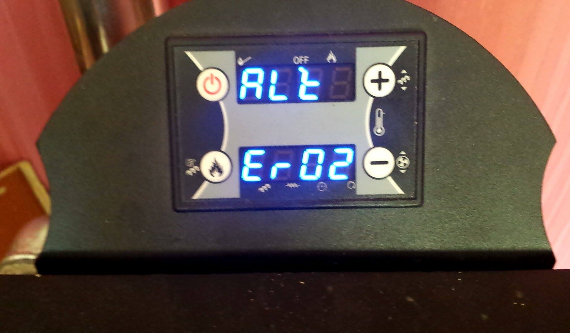

Здравейте колеги,
до сега само четох в този форум, но от вчера съм собственик на пелетна камина 15kw която ми я монтираха, но нещо не се оправям с настройките, включване изключване и т.н. излиза ми от вчера до сега два пъти грешка "Alt ( на горния дисплей) и Ер02 (на долния ред).
Моля за помощ, от Русе съм и книжката с която разполагам е за друг модел, т.к. е визуализиран друг модел на дисплейа и нищо не се разбира.
Благодаря предварилтено.
image.png Най важното
Цялата книжка е има малко по назад ...
благодаря за бързия отговор, от този снимков материал разбрах, че трябва да се изключи вентилаторът..... той не е ли автоматичен, аз поне не съм го пускал каму ли да знам как да го спра :)

vladeto8610 написа:
Влез в сервизното меню. В подменю ТР05 промени параметър Т10 от 20 на 60 и няма да ти дава тази грешка.
да де ама в това сервизно меню така и до сега прочето почти 30 от страниците тук не намерих как се влиза, а и повечето коментари е явно за по-нови модели, защото дисплейа е различен, говори се и за датчик на въздуха(аз не го намирам)
п.с. а и инструкцията не я намерих почти преполових менията :(
