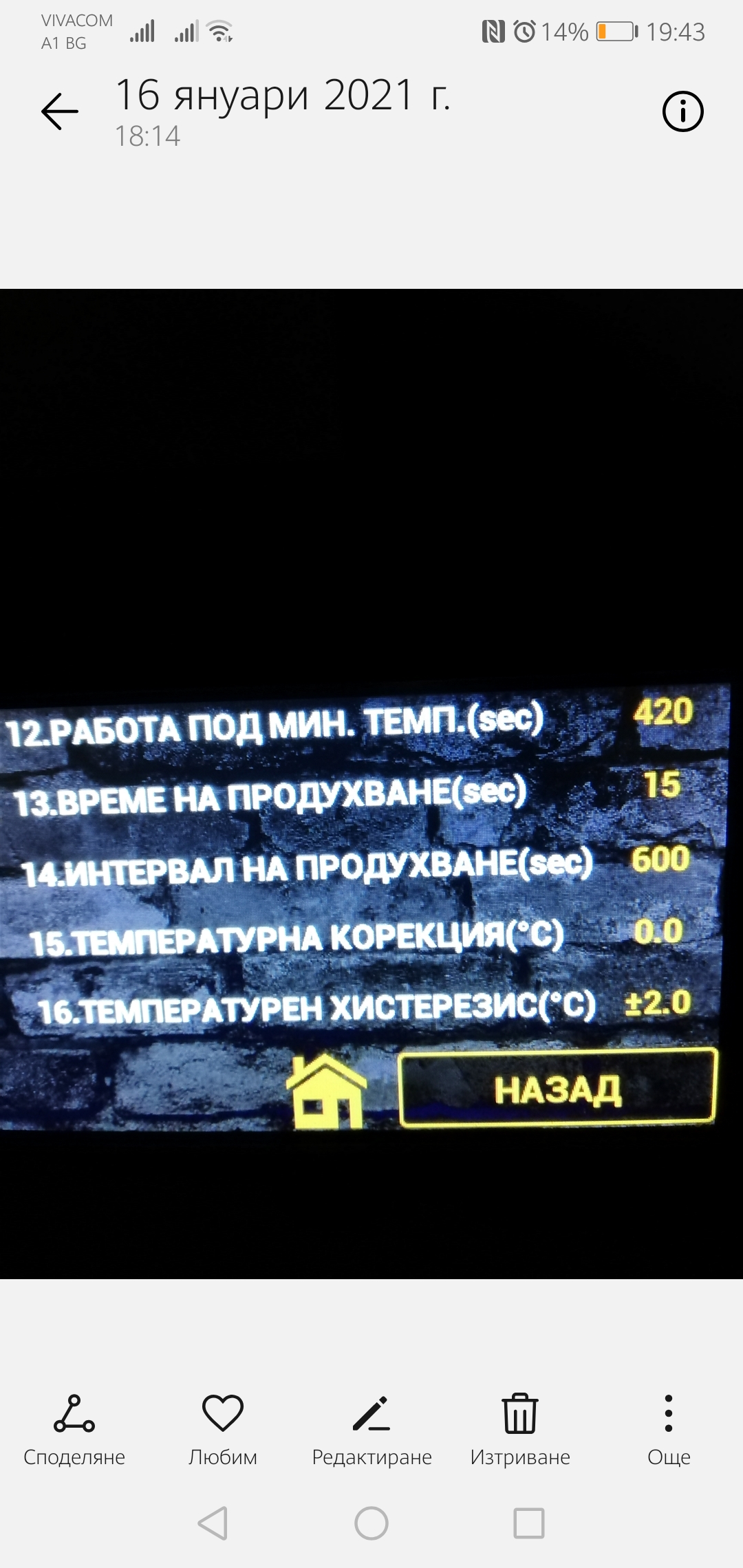

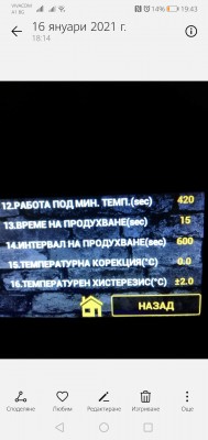

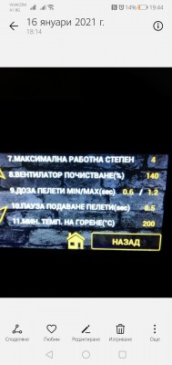

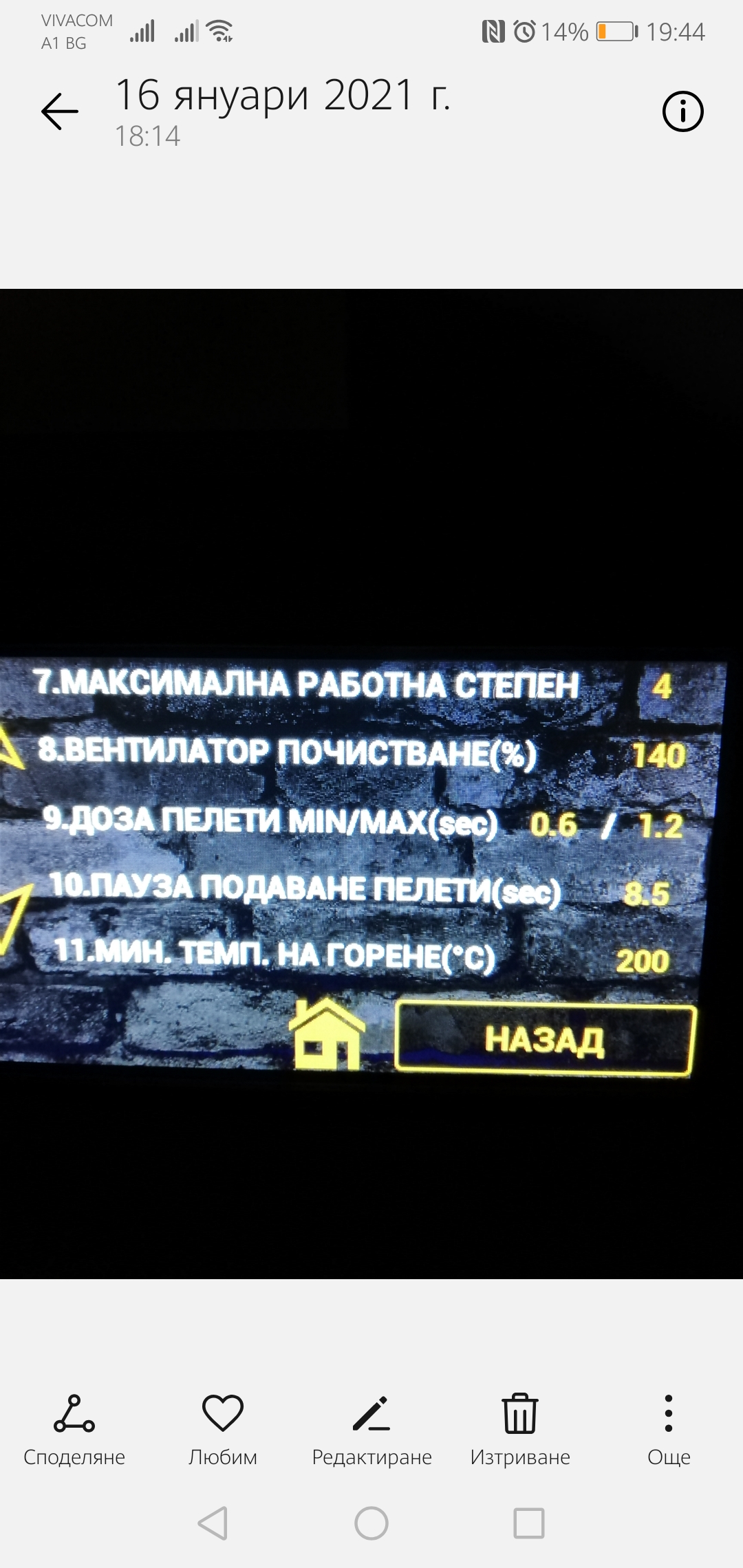

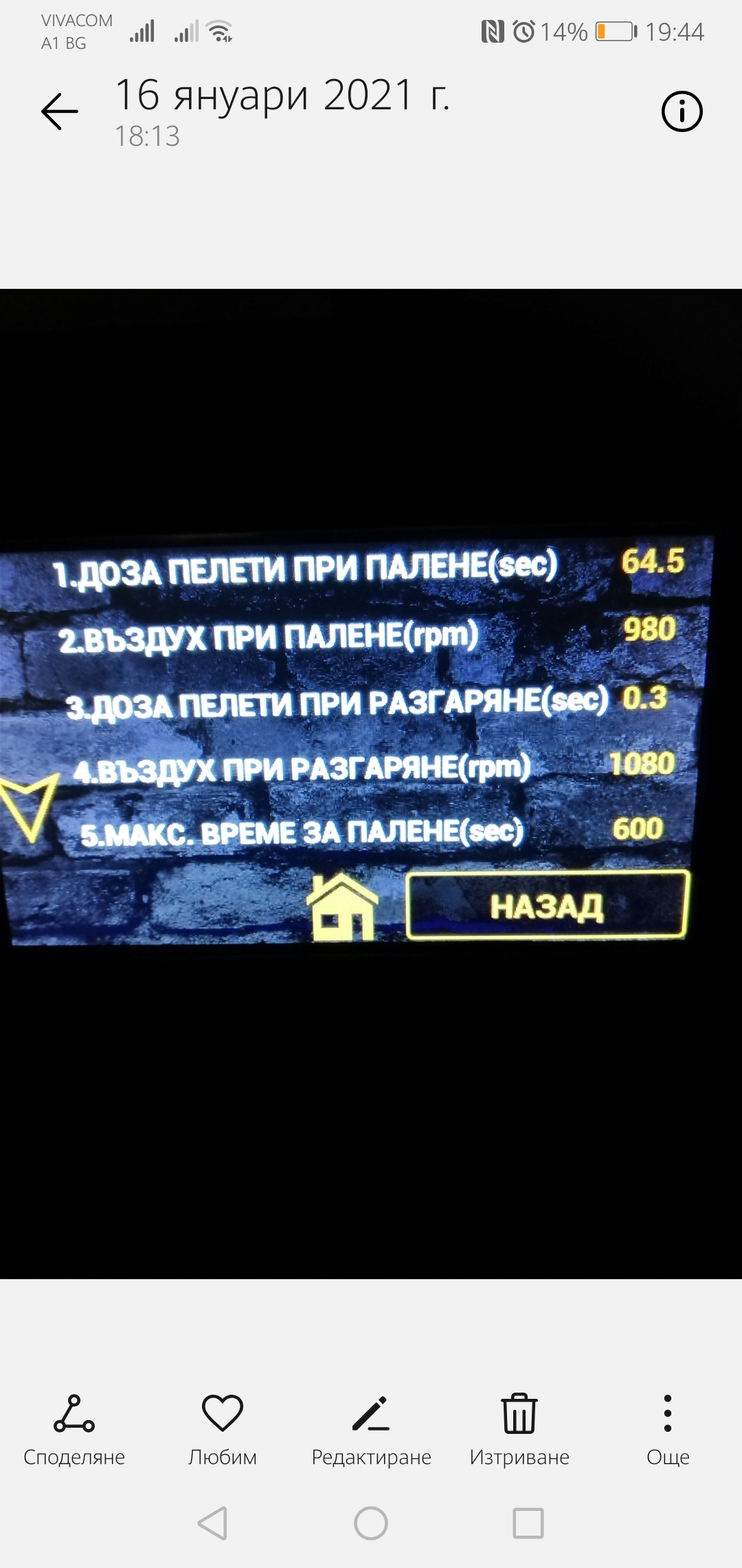

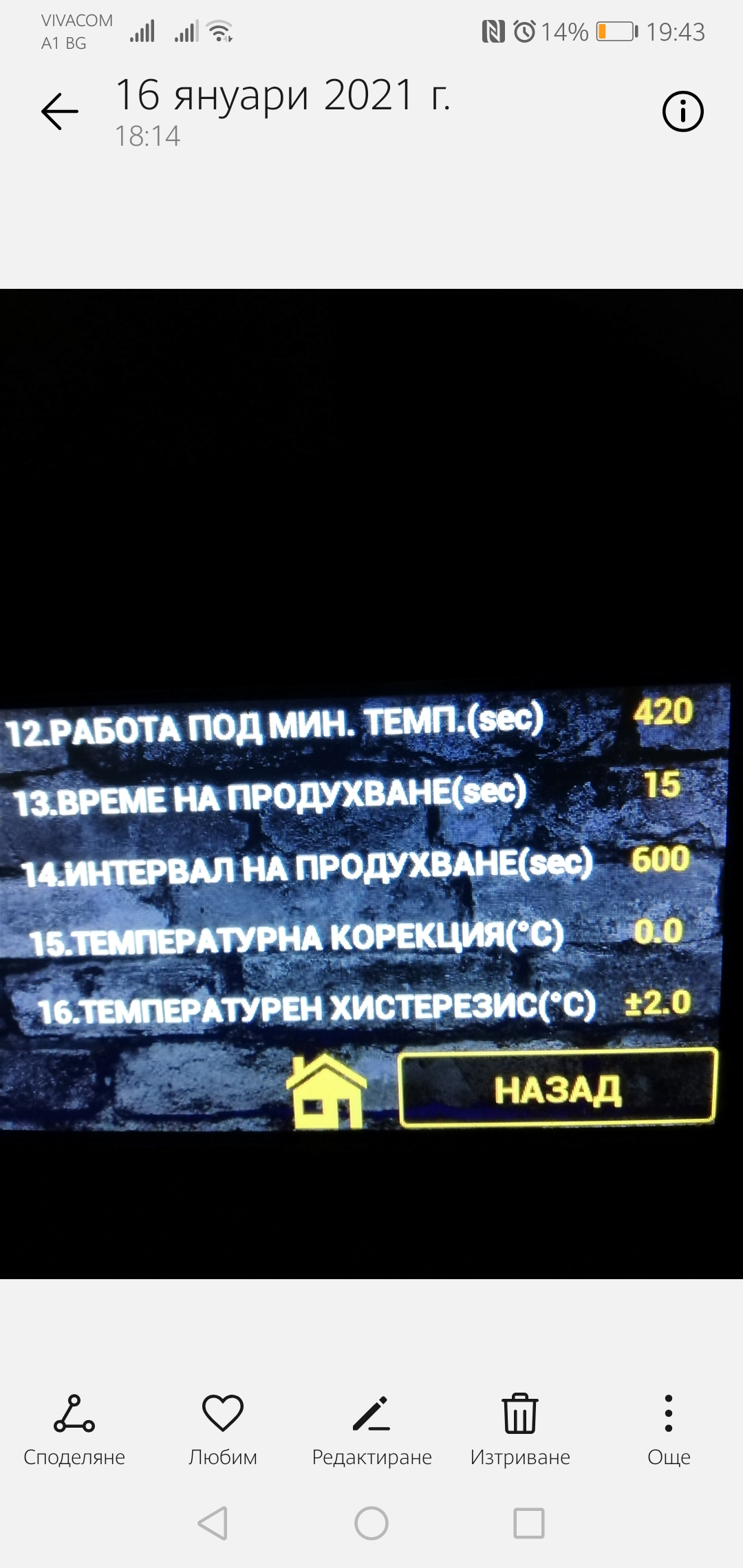

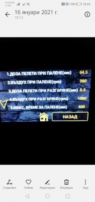

ср мар 11, 2020 10:00 amradokova4ev написа:Здрасти, колега! Може ли да ми дадеш по подробни настройки за камина 18 kw! Благодаряср мар 11, 2020 12:52 amRammstein6 написа: Споделете малко настройки за тъч скрийнаОтносително е това с настройките. Колко и какви консуматори имаш . Вида пелети също е от значение. Аз имам 3 радиатора лира и бойлер 150л. мин макс ми е 02 /09 паузата ми е 4 сек. вентилаторите ми почват от 1200 през 50 до 1400. Настрой си времето за запалване на 300 секунди и минималната температура на горене да е 100 градуса . Камината ми е 18кв. Пелетите ми са на Пелетимаркет смес бук дъб и бор мисля. отоплявам 115 квадрата къща.
Вентилатори. Дози. Почистване през колко и по колко ..
Колко температура на горене правят ?
Прави ми впечатление че със буковите пелети не остава толкова нагар по спиралите.
Но във кошничката постоянно имам като шлака и немога да се справя със нея
Доза мин/макс 0.6 /2.4 . Пауза 7.5 секунди
Вентилатори. 900 ..1000...1100...1200...1250 оборота
Другото е заводски настройки![]()

Горелката ми е РВ40 не е вип, от една седмица ми е прикачен и компресор за почистването. Инсталаторът от Голдън файър ми каза, че го е настройл да обдухна през 1.5 часа за по 5 секунди (незнам от къде и как). Проблемът е, че прави шлак в паничката и много нагар по котела(черен и немога да го изчистя) достига до максимум 50-51 градуса при зададени 65 градуса. Някакви идей кое трябва да се пипне да го няма шлака по котела за да може да си достига и зададените градуси? Със слънчогледови пелети съм

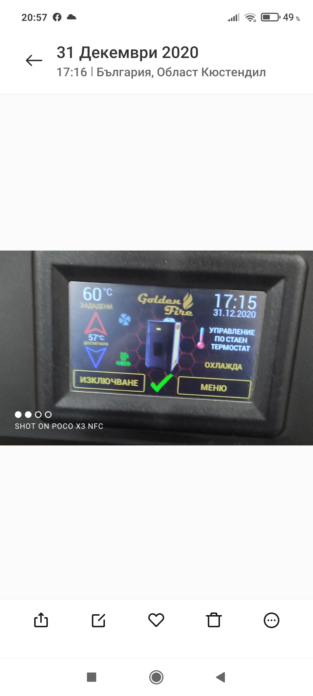

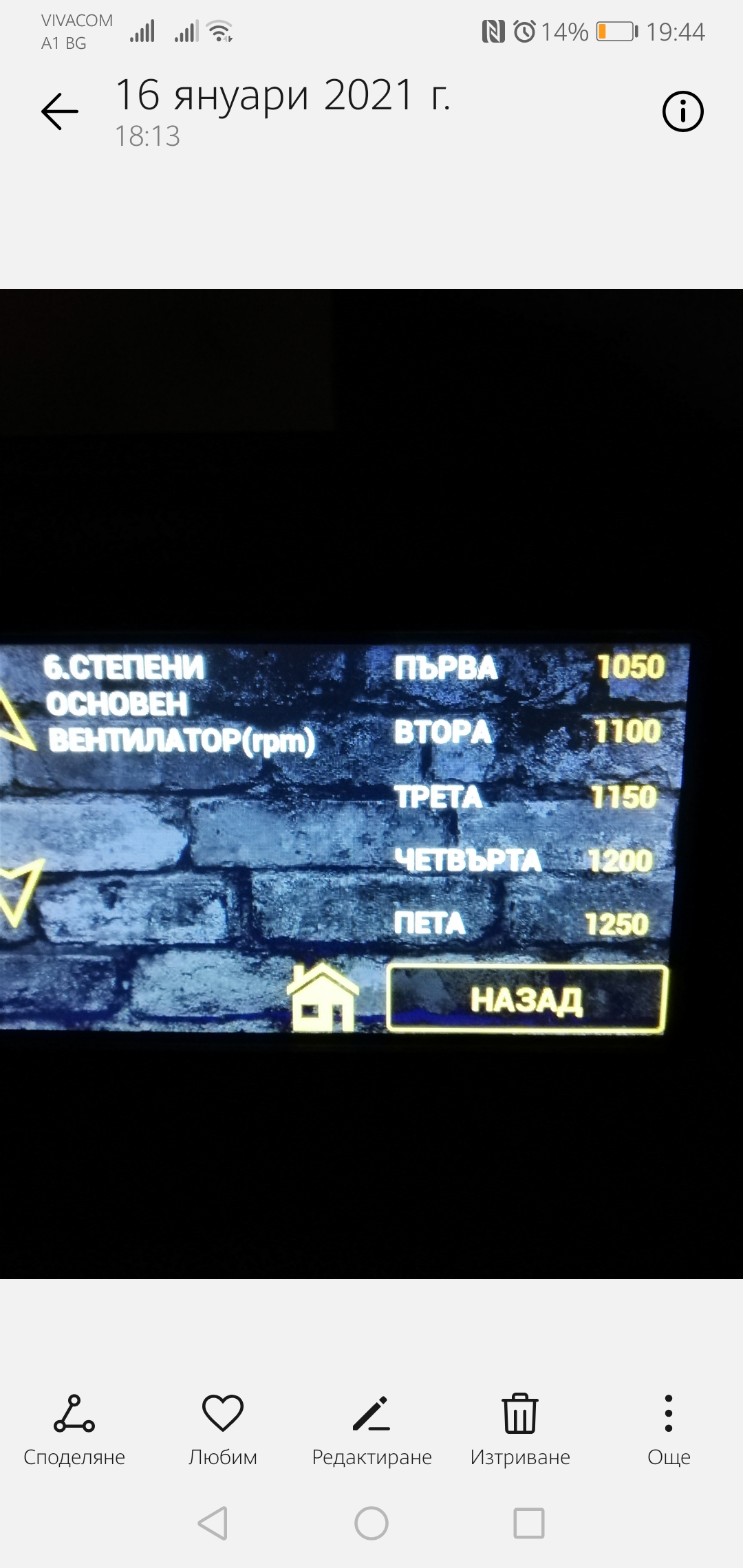

Здравейте има ли някой с камина golden fire 18kw с тъч скрийн управление да сподели настройките си. Нашата явно не е настроена правилно харчи много 18kw за двустаен апартамент с изолация 3 радиатора почти чувал и половина за работа от 05h до 22h на 57 градуса
- Мнения: 6
Здрасти моите настройки са доза мин/макс 0.4/1.6
Пауза подаване 4.2
Вентилатори 1ва 950 .2ра 1100.3та 1200. 4та 1250. 5та 1330.
Пауза подаване 4.2
- Мнения: 3

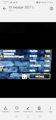

съб яну 16, 2021 11:01 pmRammstein6 написа: Здрасти моите настройки са доза мин/макс 0.4/1.6Пробвах да намаля вентилаторите, но започна да пуши камината и ги върнах на 1050/1100/1150/1200/1250
Пауза подаване 4.2

нед яну 17, 2021 2:34 pmMaryya написа:5та степен я махни! До четвърта! Много бързо стопля но повечето заминава в кумина. Вентилаторите не ги бутай щом пуши! Увеличавай паузата на подаване, и се ръководи по диагностиката и температурата на горене! Аз съм много писъл назад в темата! Може да четеш! От тази зима топля 189 квадрата горя чувал и половина с същата 18кв златен боклуксъб яну 16, 2021 11:01 pmRammstein6 написа: Здрасти моите настройки са доза мин/макс 0.4/1.6Пробвах да намаля вентилаторите, но започна да пуши камината и ги върнах на 1050/1100/1150/1200/1250

нед яну 17, 2021 8:44 pmVurbanov 90 написа:нед яну 17, 2021 2:34 pmMaryya написа:5та степен я махни! До четвърта! Много бързо стопля но повечето заминава в кумина. Вентилаторите не ги бутай щом пуши! Увеличавай паузата на подаване, и се ръководи по диагностиката и температурата на горене! Аз съм много писъл назад в темата! Може да четеш! От тази зима топля 189 квадрата горя чувал и половина с същата 18кв златен боклуксъб яну 16, 2021 11:01 pmRammstein6 написа: Здрасти моите настройки са доза мин/макс 0.4/1.6Пробвах да намаля вентилаторите, но започна да пуши камината и ги върнах на 1050/1100/1150/1200/1250
Пауза подаване 4.2
Какви температури достигаш на горене .?Да речеме на 5та степен и 1ва? И какви са ти димните газове ? Ако ги наблюдаваш?
Vurbanov 90
- Мнения: 51
пон яну 18, 2021 12:02 amRammstein6 написа:На 4та около 500 градуса и 53 на водата, пета степен не я ползвам. 3та около 450нед яну 17, 2021 8:44 pmVurbanov 90 написа:нед яну 17, 2021 2:34 pmMaryya написа:5та степен я махни! До четвърта! Много бързо стопля но повечето заминава в кумина. Вентилаторите не ги бутай щом пуши! Увеличавай паузата на подаване, и се ръководи по диагностиката и температурата на горене! Аз съм много писъл назад в темата! Може да четеш! От тази зима топля 189 квадрата горя чувал и половина с същата 18кв златен боклук
