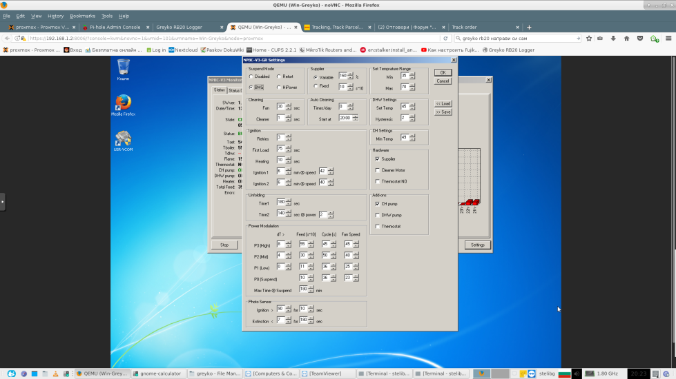

stelibg написа:Хм, да не ни е един майстора?Трифон П.Трифонов написа: Не знам ква е тая мода да се разбутват тотално настройките, а и не намирам логика ако намаля или разделя цикъла на две, да намалям и вентилатора. 25% вентилатор?!! Може ама ако горелката е закачена на ТЕЦа на комина. Изопачавам, но съм съгласен при як комин с голяма тяга.Заводските настройки са за да работи горелката насякъде - идва инсталатора, пуска, взема парите и айде - оправяй се.
Щом има проблем, значи не е добре тая настройка.

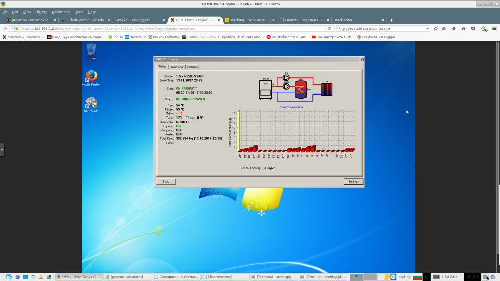

Понеже си спретнах мониторинг на параметрите на горелката, който ми чертае графики, мога да преценя кога пламъка е стабилен, кога температурата расте по-бързо при едни или други настройки и т.н.
Да, комина ми не е лош - 6 метра неръждавейка ф200, изолирана с 30 мм вата. Около комина няма покриви, дървета, или нещо друго, което да създава проблеми. Тягата на комина е смятана за 25 KW Buderus 111
Пробвай 25% вентилатор, няма да си духаш топлото през комина
Аз 40% вентилатор пробвах - да, има ефект - фукса стана по-топъли пламъка играе от нула до максимум
7 м. комин, Ф 200, котел бош 27квт.
Нормално държи 110-120 градуса на изхода при трета степен, ок. 18-19 квт. и 60 гр. вода.
Венилатора е 46%, имам и регулатор на тягата на комина, щото стигах в бурите до положение да намаля вентилатора на 9%. В предното мнение писах- никакви проблеми с осветеност и пепел в главата на горелката до сега.
При 25% вентилатор, вероятно пламъка е издължен, ленив, червеникав и с леки черни пропушвания на върхът. Ей ти проблем.
